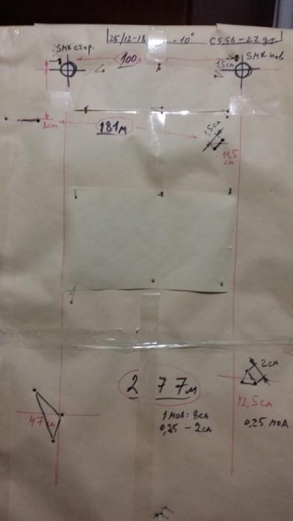

Про стабильно сложно сказать, стреляю в поле лежа в сугробе снега, но если стараться, то 0.5, а то и 0.3 бывало.
