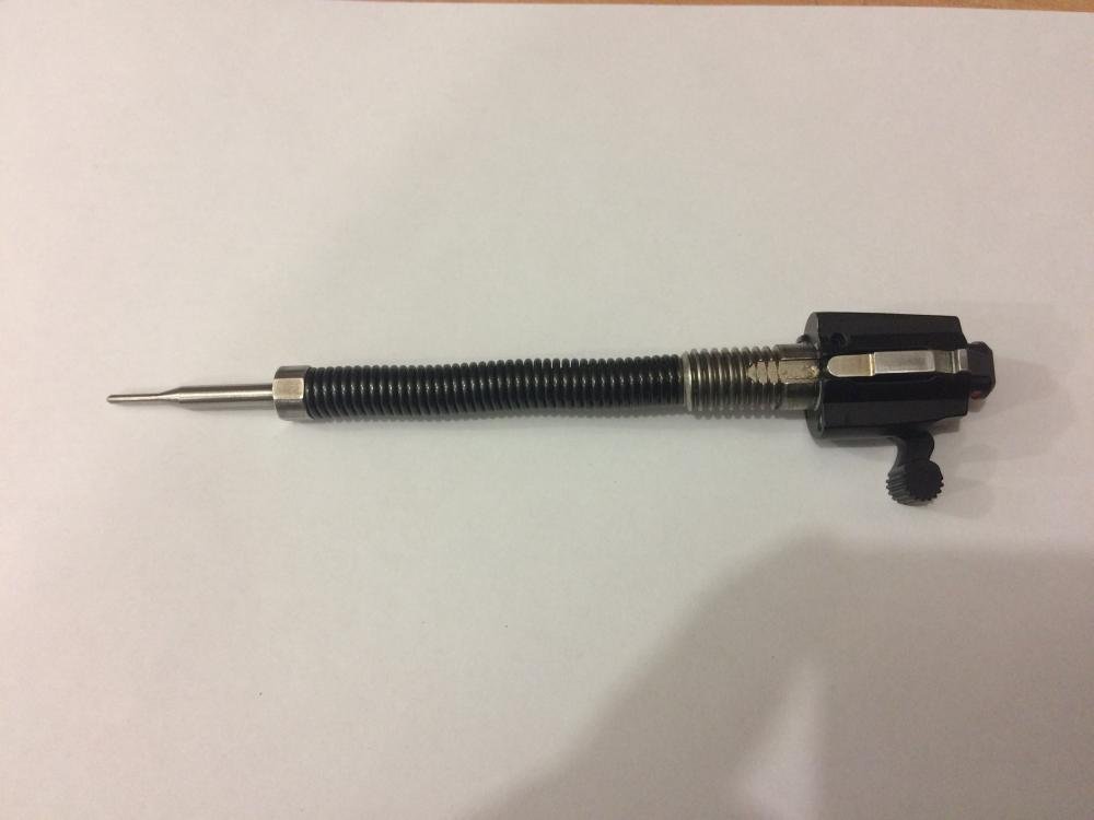

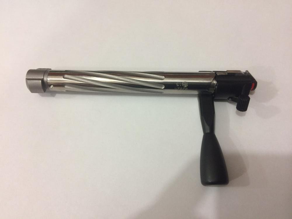

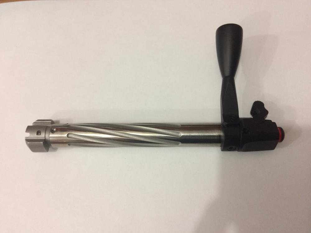

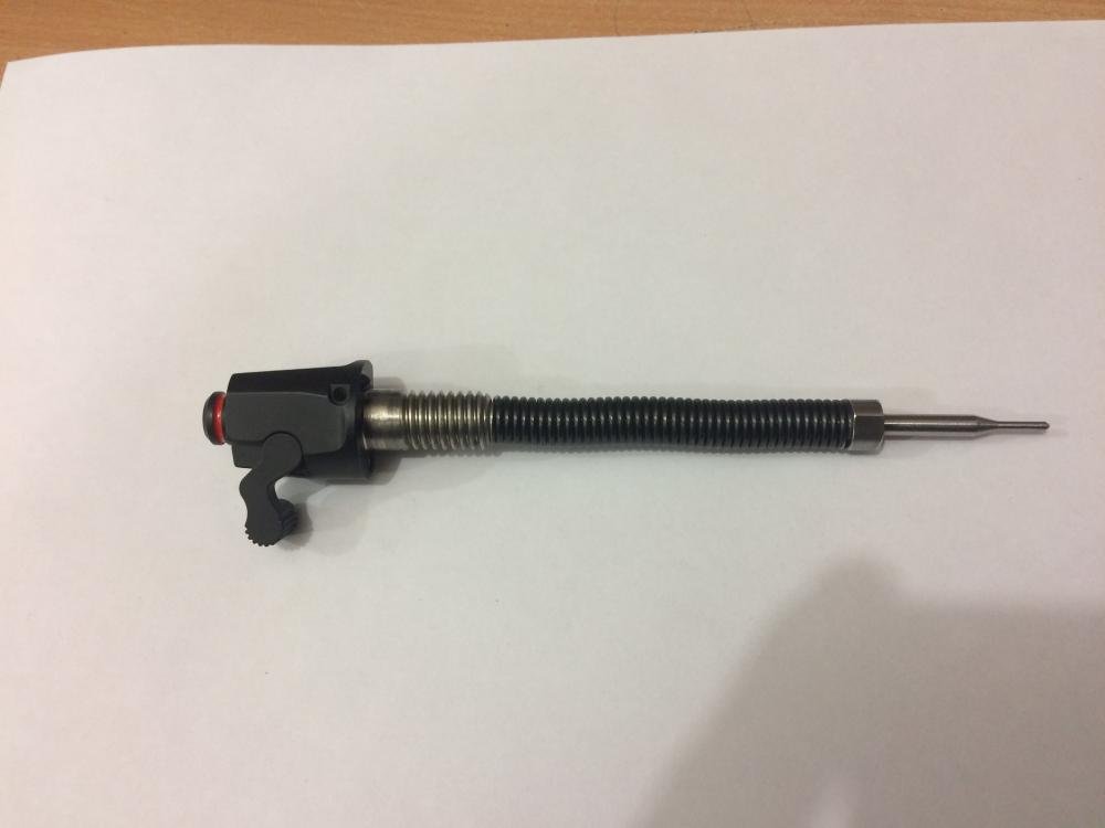

Подскажите новичку, я так понимаю болт нужно хранить отдельно от винтовки, но при снятии пружина остаётся в боевом взводе! Вопрос, хранения в сжатом состоянии длительное время, пружина не сядет?
[ATTACH=CONFIG]16290[/ATTACH]
[ATTACH=CONFIG]16291[/ATTACH]
[ATTACH=CONFIG]16292[/ATTACH]
[ATTACH=CONFIG]16293[/ATTACH]
Вынимаете затвор из ствольной коробки и рукой проворачиваете заднюю часть затвора в положение снято с боевого взвода, при установке на винтовку также взводите рукой
Понял! Спасибо
