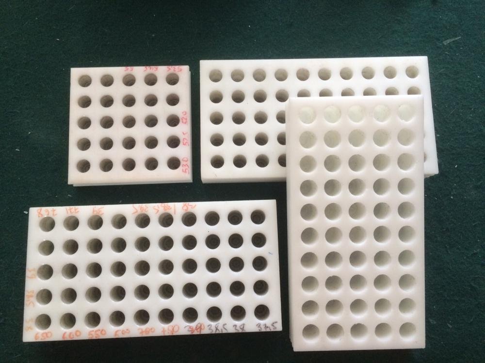

Размеры Синклеровской подставки на 50 отв. подскажите пож. под гильзы 308 семейства.
Заранее спасибо.
Заранее спасибо.
[ATTACH=CONFIG]12656[/ATTACH]
Затвра до дома доберусь - выложу :)
Внешний размер одинаковый,высота отличается.Для 338 высота 2.5см,для всех остальных 2.0см.
Длина 20.5см,ширина 10.5см(для больших).Размер маленькой 10.5Х10.5,высота 2.0.(маленькую использую на сореваниях (для 6 РРС)
Спасибо Игорь!
