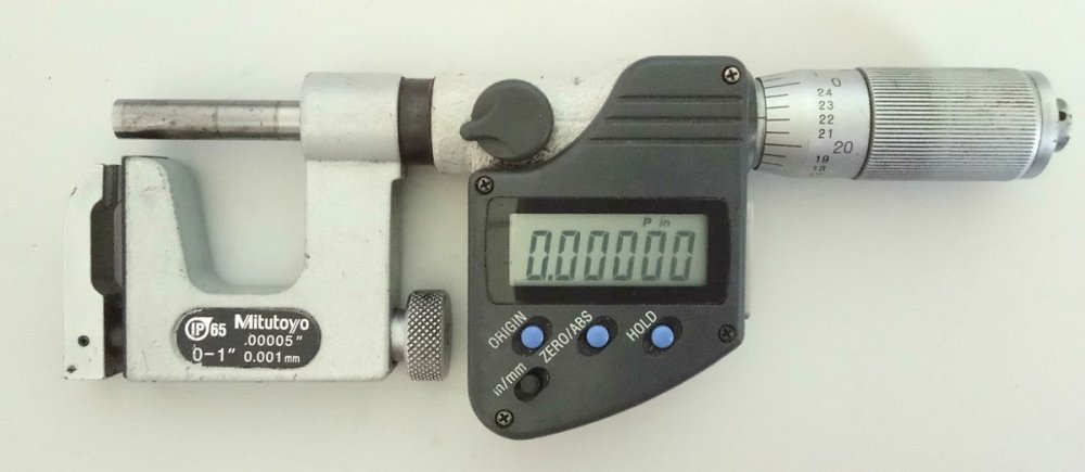

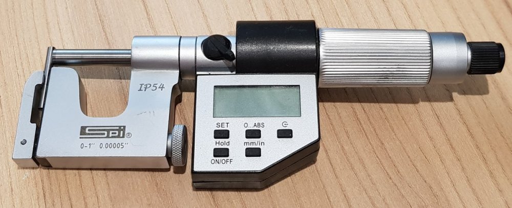

В природе ещё встречаются вот такие звери. Весьма удобная штука. В зажим можно вставить все что угодно. В киталии таких зверьков бэушных, можно найти тыр за 7-9. У меня подобного плана SPI есть, рнавицца).
