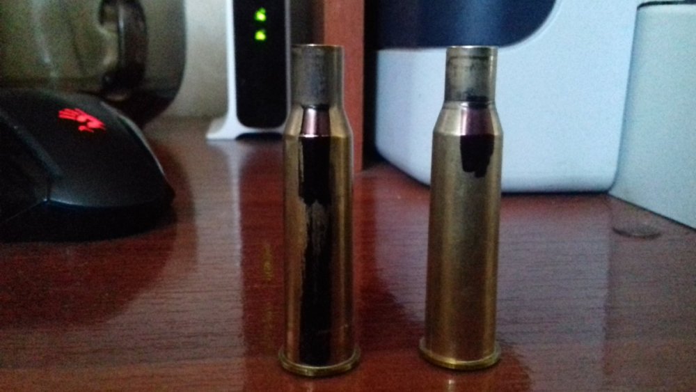

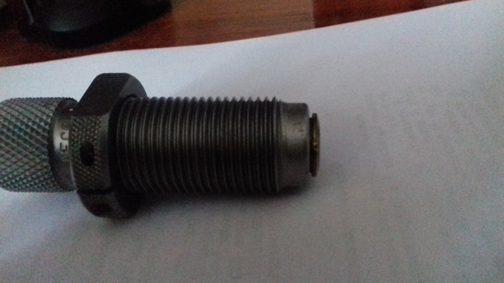

Доброго всем здравия. Нужен совет. Матрицы FL и Nec не жмут плечи. Дотянуться до них не получается .т.к. упираясь шелходером в матрицу зазор составляет 1,4мм. от плечей. Матрицы без бушенгов RSBC и Redding. калибр х54. Можно это как то исправит?

2 часа назад, Guntis сказал:
Это на новой гильзе?
Гильзы как новые так и после двух циклов. Разница плечей между новыми и отстрелянными  в 0,14мм. На втором фото видно на сколько гильза утонула в матрице достав до плечей. Шелу там уже места нет.

В 29.03.2019 в 16:45, Андрей_В сказал:
Вопрос снимается с повестки дня. Пришел к выводу. что ни одна из матриц FL, будь то RCBS или Redding  в калибре 7.62х54, не жмет плечи на новых гильзах. Так заложено конструкцией матриц. Подрезал матрицу под себя и дело пошло. Всем спасибо.

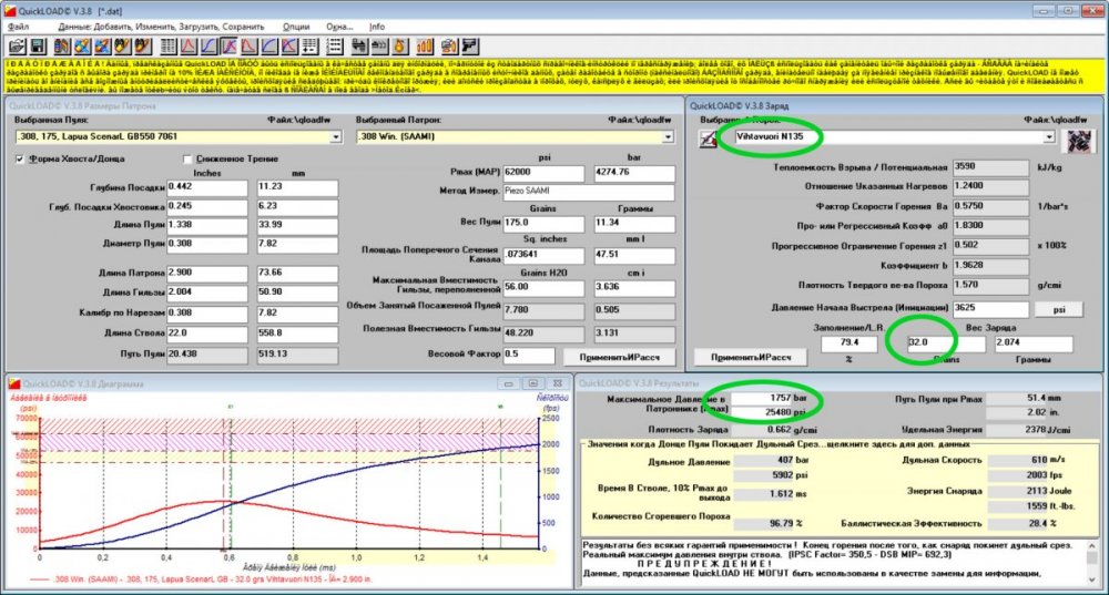

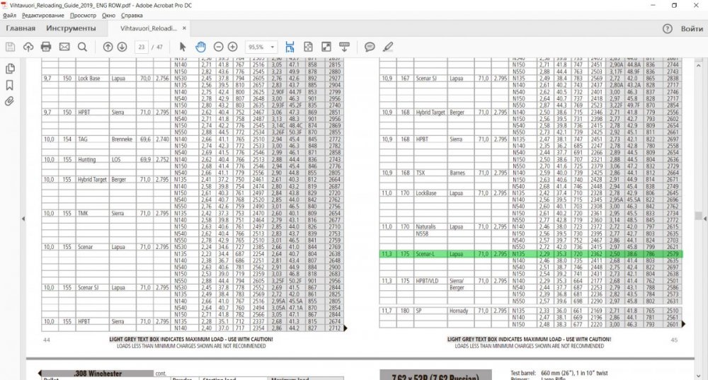

Posted (edited)
Комрады, нужно подтверждение или опровержение моих выводов по первичной обдувке лапуёвых новых гильз, не уверен что-то я. Подготовил 48 гильз по феншую из закрытой темы про Правильный инструмент 2013. Там есть такая рекомендация "Важным моментом является формовка НОВОЙ гильзы.Для правильного первого выстрела нужно смазать гильзу кройлом(дульце,плечи,тело), навеска должна быть минус ТРИ грана от мануального минимума!Такой навески достаточно для первого выстрела.(из опыта)".
VV140 жалко жечь на обдувку, есть Сунар 308 5/17, вроде как аналог VV135. Для VV135 и пульки Lapua ScenarL 175 мануал Вихты говорит, что минимальная загрузка 35,3 грана, вычитаем 3, получаем 32 грубо. Занес в Квику, она вангует максимальное давление 1757 бар (при разрешенных 4274,76 бар). Не маловато? Меньше половины разрешенного давления получается, или что-нибудь не учел?
И в принципе, Сунар 308 партии 5/17 можно считать аналогом VV135?

Т.к. пуля при COL 2,900" у меня в касание, то даже если добавить к стартовому давлению 3625 psi еще 7200 psi, как рекомендует Квика, то расчетное максимальное давление в патроннике становится 2482 бар, что тоже только половина от разрешенного

9 часов назад, Cvert сказал:
Занес в Квику
Да простят гуру мою неученость, но что такое "квика" и где ее скачать? Понял что программа и что полезная.
Share this post
Link to post
Share on other sites
Posted (edited)
1 час назад, Андрей R8 сказал:
На Ганзе в теме "Релодинг 308 WIN (РЕЦЕПТЫ)" на последней странице есть и актуальная Квика с русификатором и новые базы пуль и порохов и мануалы Вихты 19 года.
Квика - QuickLOAD, второй скриншот из этой проги

Posted (edited)
В 01.04.2019 в 11:24, Андрей_В сказал:
Такая же ситуация. Осваиваю новый калибр 6.5х55. Стадия обдувки гильз. Матрицей до плечиков не дотянуться, вот и думаю что сделать: подрезать матрицу или шлифануть шеллхолдер. По шеллу,.. боюсь маловат будет размер для шлифовки, да и как бы не утроить перекос ручной шлифовкой. С матрицей проще, токарь подрежет ровно и в нужный размер. Вопрос: при подрезке матрицы низ гильзы "пережимать" лишнего не будет? Андрей_В, на сколько фулл жмет низ гильзы после патронника? Давным- давно подрезал матрицу на одном из калибров, но этот момент как  отследил не помню...
