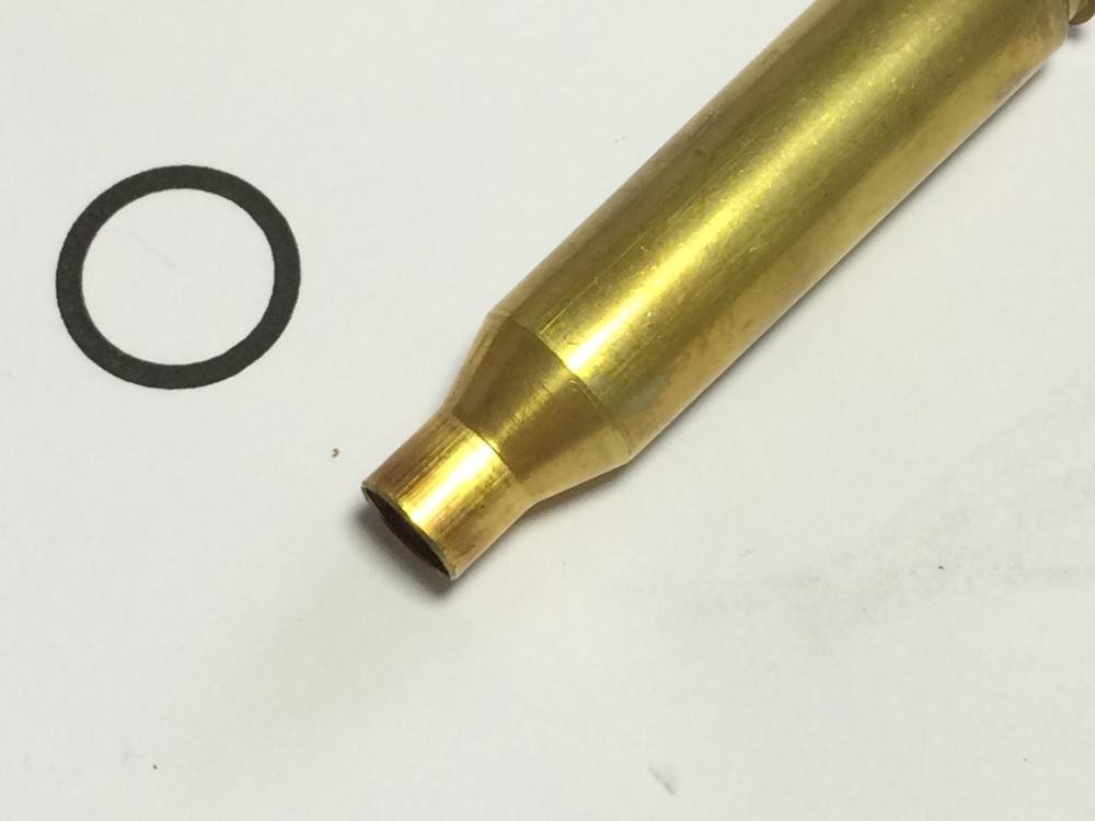

По плечам, выделили мне тут однострела 30-06 50 шт, попробую на этой матрице передавить в 308 калибр, может таким образом плечи отполируются :)
Это вряд ли :)

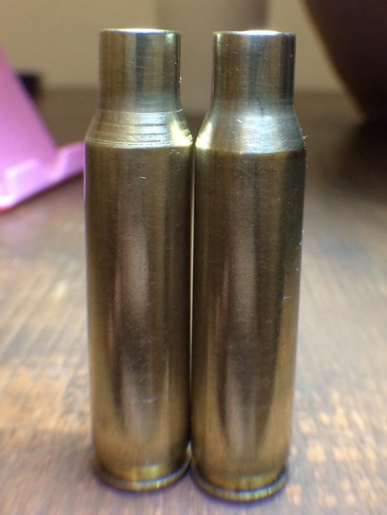

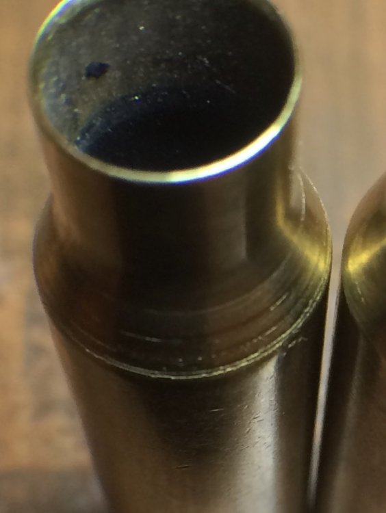

Вообщем удалось сфоткать задиры на плечах, при сравнении гильзы до и после фулл сайза сложилось впечатление, что плечи не опускаются как надо, а заминаются.IMG_1727.jpg

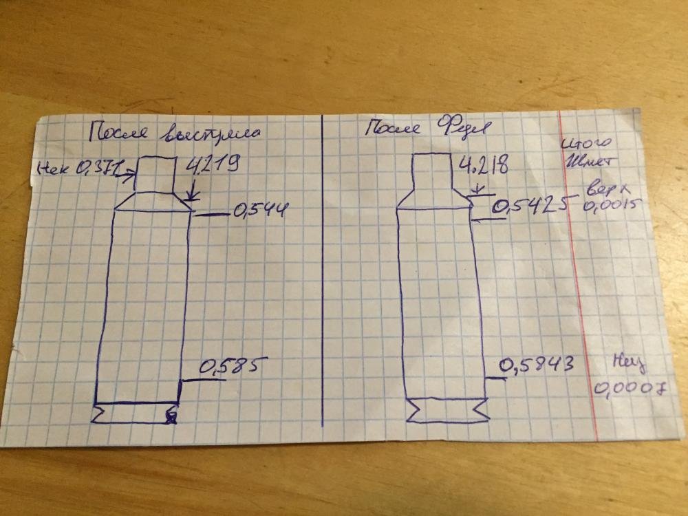

Удалось померять биение, достался прибор от Синклара, после фулла биение по кончику дульца меньше 0,001", примерно 0,0007" - 0,0008". Промерял по трем гильзам. Нек до фулл сайза 0,343", бушинг 335. До фулл сайза померять не удалось, небольшие замятия на дульцах. (сейчас подрезал пружинку выбрасывателя на три витка).
Бушинг вилсоновский, садится плотно, зажимал его и отворачивал на 1/16 верхний винт на матрице.

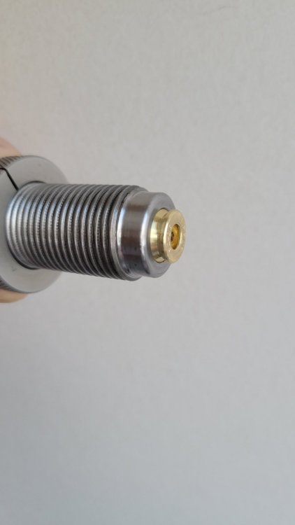

Матрица косячная ,это следы от инструмента.
Вопрос, что с ней делать?
Share this post
Link to post
Share on other sites
КМК, на лицо явный производственный брак.
Как по мне - отправить фотки производителю, с вежливой просьбой прислать Не бракованную матрицу.

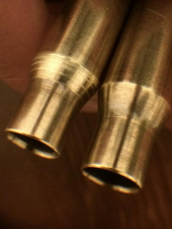

Мдя-я...:( Вставлю свое первое общения с Вильсоном... Пришло время подготовить новые гильзы .308 Win. norma Полирнул дульца и приступил ко второму этапу - фулсайз. Колец нет , настраивал в касание и жесткое касание - это когда лапы упора отходят от прижимной пластины. Пресс у меня от NECK-a c моей доработкой...лапы упора, на фото увидите.
При таком касании лапы прилегают вот так :
а на гильзе получаем вот такую картину и размеры :
видим кольцевой продавленный след, практически на переходе с плечей на тело и небольшой след обжима вверху. Замеры : до фула - плечи - 2,3525" , после 2,3520" , (- 0,0005") - так намерял митутойкой.., вверх : 0,4525" -- 0,4520" , низ : 0,4650" -- 0,4650"...
А вот другая картина на гильзах, которую я получил при жестком касании (надо приложить усилия, чтобы лапы упора коснулись пластины) шела с матрицей.
По размерам : плечи: до фула -- 0,3525" -- 0,3505" , вверх,низ - как в предыдущем варианте, но видим уже два кольца- задира, очень четко ощущается ногтем.
Решил обжать на ней уже отформованную пальму лапуевую (5 циклов), вот такая картина и размеры -- плечи до - 2,3545" -- 2,3535".., вверх - 0,4565" -- 0,4545".. низ - 0,4690" -- 0,4680" ..
Вот так лежит пальма :
И еще обзорные фото, касание шелхолдера в матрицу, легкое..с одним кольцом.. :
Много писал, сумбурно... Извините, но надеюсь, что поймете. Теперь вопрос... Они что, все косячные или я (мы) что-то не так делаю..???
В моей (Wilson) задиров нет.

Ну и отлично!! Хоть кто-то имеет хорошую матрицу! Пару вопросов.. Мы говорим именно о бушинговом Вильсоне? Сколько времени Вы ее уже пользуете?
Вот в этом варианте обжатия :
я бы сказал, что обозначен, острой кромкой матрицы, переход плечей в тело.. У Вас такого не было в начале..? Или надо легонько полирнуть, или пусть живет..? :)
Как по мне, так на кучу не повлияет.
Share this post
Link to post
На кучу нет Вадим, а глазу неприятно.
А это уже может и на кучность повлиять. ;)
Share this post
Link to post
Наверное таки Да!!
И эта версия имеет место быть...:(:)

Вчера поигрался с проверкой биения, если бушинг не зажат, четверть оборота головы матрицы назад от положения "зажат", то добавляется биение 0,0005", если зажат, то добавляется 0,0002" - 0,0003". Все примерно укладывается в диапазон 0,001". Измерения проводил по дульцу гильзы.
К чему добавляется? или я не так понял.
Share this post
Link to post
Добавляется к стрелянной, после патронника.

Вообщем удалось сфоткать задиры на плечах, при сравнении гильзы до и после фулл сайза сложилось впечатление, что плечи не опускаются как надо, а заминаются.[ATTACH=CONFIG]14514[/ATTACH]
приветствую, на моей тоже самое, задиры, но жмет очень хорошо

Проводил кастомизацию под патронник парочку таких матриц в .308м.
На одной - которая Дока был брак описанный несколькими постами выше, поясок на переходе тела гильзы к плечам.
Проблема удачно устранена.
Матрица очень хорошо изготовлена.
Визуально выглядит отлично, шлифуется тяжело.
Бушинг внутри не болтается как у реддинга, а отсюда и минимальное биение на дульце в пределах 0.0001" - 0.0003"
Что интересно правильно жмет низ гильзы у донца.
В общем очень хорошая матрица.
Взял такую для себя.
А каким образом устранили брак, если не трудно

мда..... мой реддинг жмет намного красивее..... Что то много проблем у малого количества пользователей.
Share this post
Link to post
Буду полировать... В Вилсон написал жалобу с фото! Интересно будет, что ответят!
