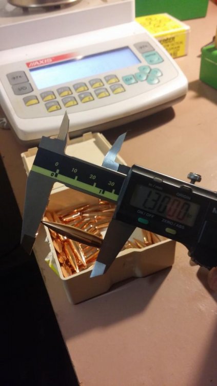

И ещё такой вопрос. Можно сравнить 130 Гибрид и 130 VLD по длине. Тоже хочу гибрид. Но не уверен, что с сильно выгоревшими нарезами хватит длины пули. Если есть возможность или сфоткать две пули рядышком или померить общую длину и длину ведущей части.
Длина ведущей части по "паспорту" - 0.342". Сам не мерил... Но если это важно до тысячной - надо мерить...
Потому как по "паспорту" общая длина пули 1,292" - а в жизни 1,300. Точнее в диапазоне 1.297 - 1.302 (промерил 1 пачку).
Может я конечно мерить не умею:)

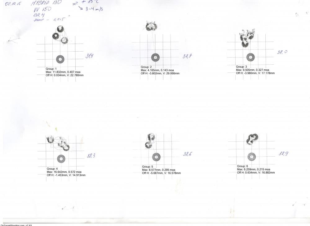

100 м. Первый поиск "полки".
На группу не смотрю. Только стабильность Off V: (вертикальный оффсет) от точки прицеливания.
Потому - как бы лучшая группа но.2 не интересует...
Выбрал 38,8. На 39,1 и 39,4 (другая мишень) "Off V" потихоньку уходит вверх.
Остальное джампом.
Про группу на 39,2 - есть вопросы к стрелку.. конечно:) Плюс - издершки групп по 3 выстрела...
Но особо не периживаю - потому что на 39,5 уже идёт прослабление капсульного гнезда. Гильзы были уже 12-й цикл. В том числе пару циклов на С123 и 930 м/с. Так что тоже не до конца понятно. Может на новых и прокатило бы:)
Изменено пользователем Paranoja76

Если серёзно:
Это методика (одна из многих...) поиска точного и главное стабильного заряда.
В двух словах:
Стреляется диапазон (+/- интересуюшчая скорость) настройки с шагом 0,3 греина.
Полка - это 3 группы рядом, где центр группы на одной (+/-) линий по высоте к точке прицеливания.
Берём навеску по середине этой полки как основную.
Находим точку закусывания ит от неё начиная с -0,005" шагом 5(3) тыс. идём до -0,040 (-0,050) .
Опять находим 3 группы рядом, где центр группы на одной (+/-) линий по высоте к точке прицеливания.
Берём средньую.
И с этим COAL прогоняем нашу прежде наиденную средн. навеску с шагом 0,1 греин на 0,5 в каждую сторону.
Под этим - там много теорий про колебания (резонанс) ствола; OBT (optimal barrel time) и.т.д.
У каждого свои задачи и цели. Для моих задач и целей - этот метод оптимален...
