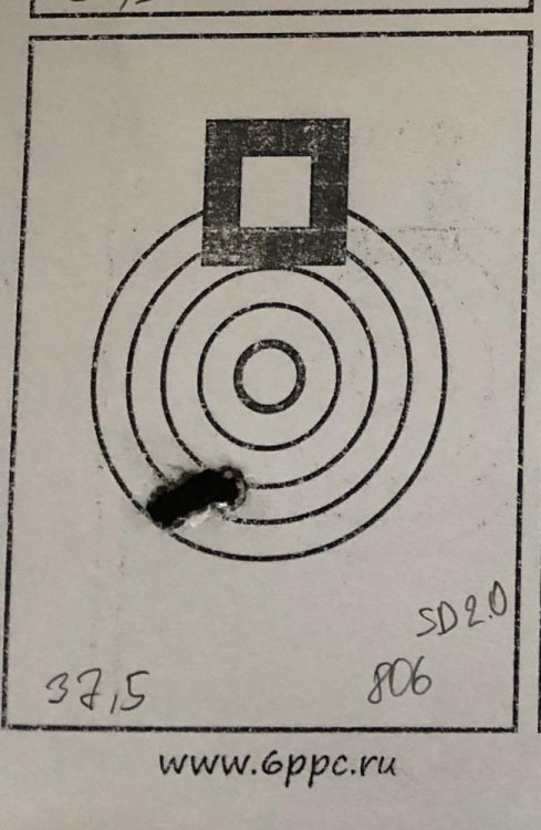

Порошок Tubal 5000, навеска 30 гран, пуля Сценар 139, (посадка очень жестко в нарезы, т.к. делал COL по мануалу(2,736), а у ствола вход короче, приходилось патрон жестко досылать), капсуль - чехи.
Полетело как ни странно не плохо,
вот первые три выстрела.
но наблюдалась задержка выстрела,
как будто воспламенение было с задержкой после срабатывания бойка, одна гильза так и не выстрелила, разобрал, увидел чуть спекшийся комок пороха, т.е. капсуль сработал.
Грешу на чехов или может Кройл попал при смазке...)
не сработала одна гильза, а выстрелов с задержкой было половина наверное, из-за этого группы разлетались.
Но группы стрелял , скорее от нечего делать, т.к. навеска совсем не рабочая.

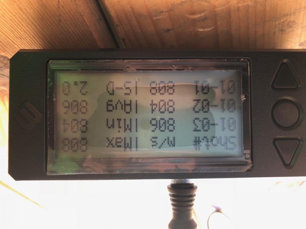

при скорости
Максимальная скорость получилась
это на навеске 38,1
Здесь капсуль был уже улучшенный и осечек, ни задержек выстрела уже не было.
Все отрывы свои))

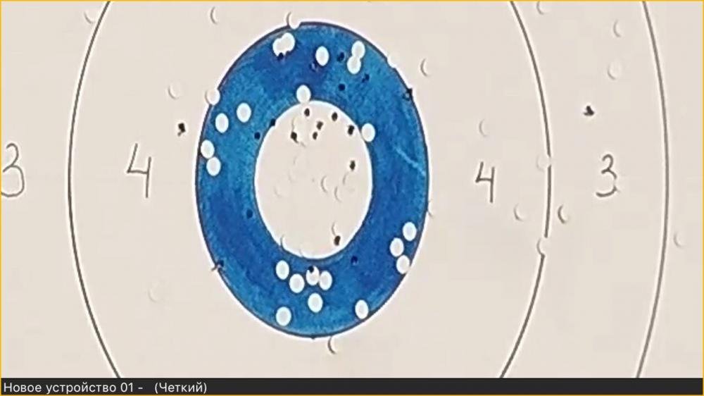

Дистанция 130 метров.
Ветерок противный с 1-1.30. да еще от 0 до 2,8 м/с. Сначала стрелял выставив поправку на 2,5 м/с. Потому думаю и СТП ерзала по горизонту. А на правой нижней мишени решил обнулить поправки и стрелять выносом. Определяя ветер по ощущениям. Поправки делал на глаз от 1/8 до 3/8 МОА. А получилось по моим меркам шикарно.
А самое главное!:o Когда-то давненько только начиная заниматься пульками встретил фото мишеней НСК-И, где он убил муху, сидящую на мишени. Тогда мне после СКС-а это казалось фантастикой. Так вот. На правой нижней мишени тоже убита муха. Только в отличии от мухи уважаемого она оказалась намного дисциплинированнее. Она не ползала где нипопадя. А смирненько села прямо в центре мишени.))

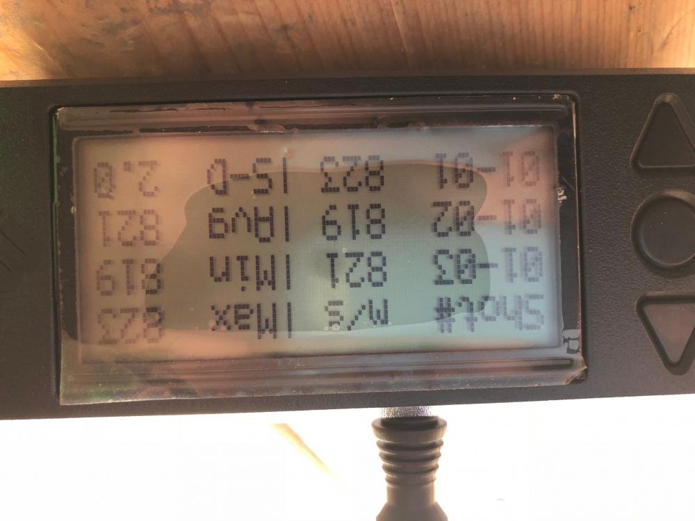

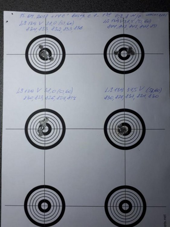

Продолжаю мучать Тubal 5000
Пришли пульки 130 gr AR Hybrid OTM Tactical, посадка в нарезы(задвигание пульки нарезами)

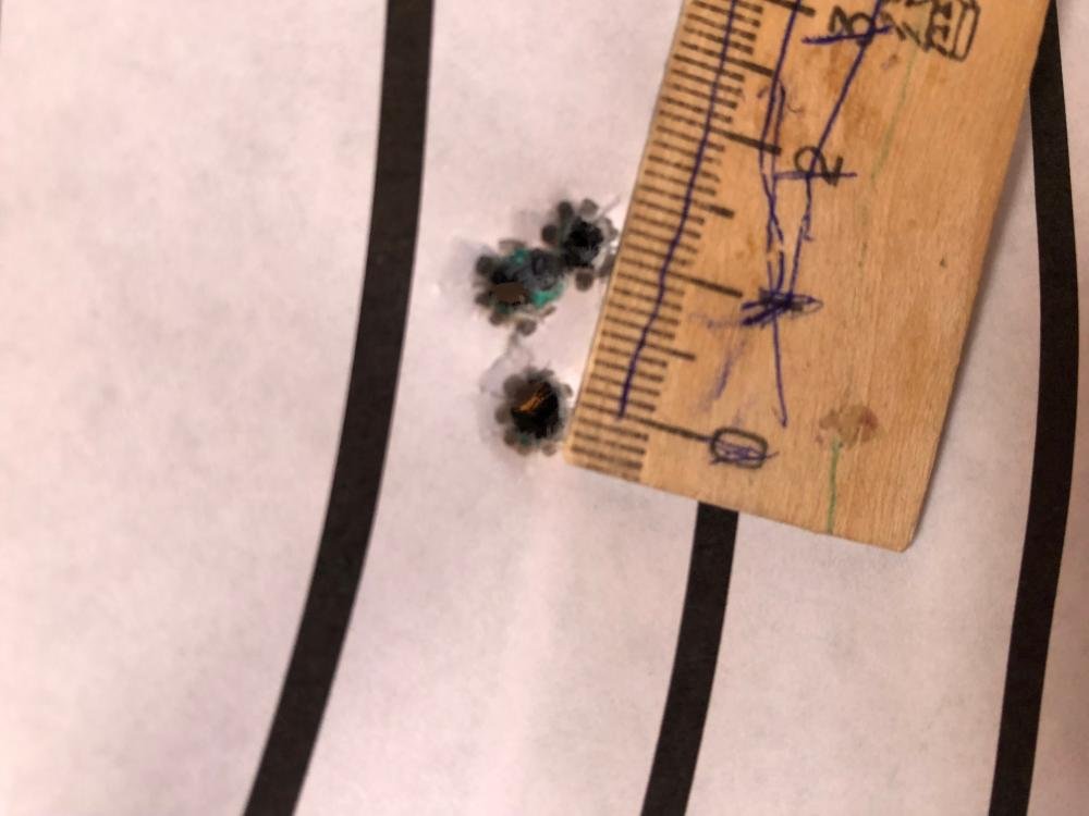

насыпал с шагом 0,3 грана(за ориентир взял лучшую навеску для Scenar 139 - 38.1 gr +/-) и получились средние скорости от 828 до 857 м/с,
но кучи так и не было , причем стабильный разброс равнобедренным треугольником у всех 5ти групп, минимальный треугольник 12 мм между центрами, максимальный 16мм.
Итого получается, что Scenar 139, на скорости 820 м/с и навеской 38,1 gr, летит кучнее, там стабильные 0,3 МОА, что тоже не предел мечтаний).
попробовал подвигать сценар в джамп, показалось, что есть улучшение, нужно ещё попробовать.
