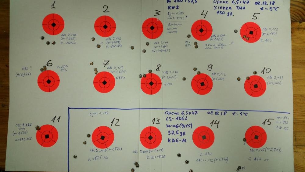

Коллеги, извините, что вмешиваюсь в вашу политическую дискуссию.
Но у меня вопрос обыденный - на чем остановиться.
Позавчера впервые отстреливал Сиерра 130 ТМК. Посоветуйте, что сделать следующим шагом.
№ 11 самый длинный патрон, в нарезы, № 1 самый короткий.
Что взять за основу, мишень №6 или мишень № 11?
Навеска везде Вихта 150 - 37,5 грейн, скорость на всех сериях стабильная: 850 м/с.
Это подходящая скорость для данной пули?
Меня сильно смущают соседние с № 6 и № 11 серии, чудовищно далекие от кучности.

Я бы взял №6 и №11 и прошёлся на навесках 37, 37.5, 38, возможно будет широкая полка. Если у вас ствол 24", то скорость нормальная. Да и можно стрелять уже по 4-5шт., уже видно что полетело.
Несколько вопросов.
Тир,стрельбище,флаги,сидя,лежа,сошки.коврик,задний мешок,оптика?Для понимания расскажите,как всё было.А то может с рук стреляете :)
Скорость можно поднять до 890-905
Сиерра 130 ТМК.
Возможно это не лучший выбор.Обязательно пробовать 130 влд бергер,130 елд матч хорнади.

Ствол 22"
Тир Алабино, открытый. Сидя со стола, сошки на подложке, задний мешок. Оптика х24 Калес.
С рук у меня похуже получается.

Несколько вопросов.
С 130 влд бергер я уже имел сексуальные отношения. Бергер оказался сверху
Скорее всего у вас хорошо полетят Пули не влд, а с тангенциальной формой оживала, это сценары, бергер гибрид, Сиеры. Причём с джампом 20-60.

сошки на подложке
Какие сошки и какая подложка?
Флаги были?
