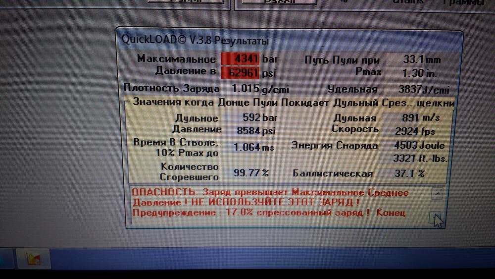

NORD Опубликовано: 31 декабря 2015 Поделиться Опубликовано: 31 декабря 2015 Собственно по самой теме ,до какой степени можно сдавить порох ( с хрустом ) и последствия если таковы имеются ? Ссылка на комментарий

telega765 Опубликовано: 1 января 2016 Поделиться Опубликовано: 1 января 2016 Это по Квике . В .308 ВВ150 49.3 г (красным пишет) это надо постараться запихать . А 49 г( черным пишет) С ув.Олег Ссылка на комментарий
NORD Опубликовано: 1 января 2016 Автор Поделиться Опубликовано: 1 января 2016 А я так и не нашел КВИКУ на русском:( что она покажет если предложить 165 вв для 185 gr 308 . ОПАСНОСТИ нет поскольку медленный тонер. Ссылка на комментарий
Gorski-RSO Опубликовано: 1 января 2016 Поделиться Опубликовано: 1 января 2016 Интересно что что из этого получится?:) Какая там будет скорость ? С Новым годом! Ссылка на комментарий
telega765 Опубликовано: 1 января 2016 Поделиться Опубликовано: 1 января 2016 165 вв для 185 gr Если натолкать 49 г то скорость 747 показывает если кол73. :D С ув.Олег Ссылка на комментарий
telega765 Опубликовано: 1 января 2016 Поделиться Опубликовано: 1 января 2016 Интересно что что из этого получится? Какая там будет скорость ? Это Бергер 175 на 49гр 150вв скорость 880 кол75 .Получится взрыв думаю. 550ВВ ложу 49.5 скорость 840-850 С ув.Олег Ссылка на комментарий
NORD Опубликовано: 1 января 2016 Автор Поделиться Опубликовано: 1 января 2016 сли натолкать 49 г то скорость 747 показывает если кол73. Тоесть ЕСЛИ наталкать то можно и попробовать , 175 на 49гр 150вв скорость 880 кол75 .Получится взрыв думаю А в этом случае не совсем понятно Ссылка на комментарий
Gorski-RSO Опубликовано: 1 января 2016 Поделиться Опубликовано: 1 января 2016 (изменено) Спасибо Олег! Я имел ввиду 165 и 185грн. в 308 Ом...:) С 150 ым понятно . Сам сыплю 44 гран , вв 140 под 175 Бергер. V=810 С ув! Изменено 27 марта 2016 пользователем Gorski-RSO Ссылка на комментарий
NORD Опубликовано: 1 января 2016 Автор Поделиться Опубликовано: 1 января 2016 посмотрел , ПЕРЕДОЗ! Ссылка на комментарий
telega765 Опубликовано: 1 января 2016 Поделиться Опубликовано: 1 января 2016 А в этом случае не совсем понятно Это ответ на вопрос Gorski-RSO . Интересно что что из этого получится? С ув.Олег Ссылка на комментарий

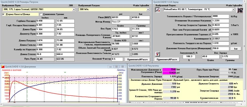

Rem700 Опубликовано: 27 марта 2016 Поделиться Опубликовано: 27 марта 2016 Вот так у меня все выглядит. Заполнение до перехода плечей в дульце. Пуля садится с хрустом. Скорость по замеру магнетоспидом совпадает. Отдача тарпимая. Кучность хорошая. С Уважением Анатолий! Ссылка на комментарий
