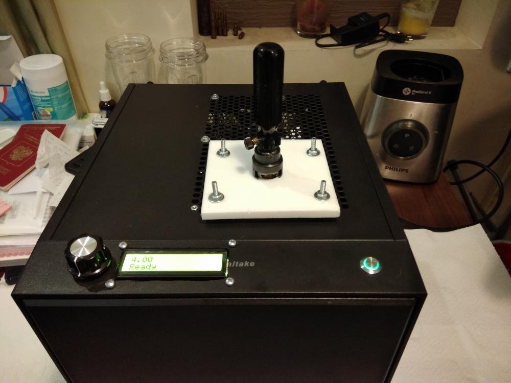

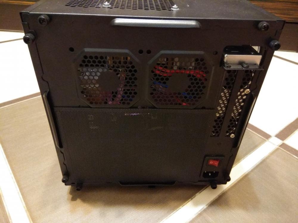

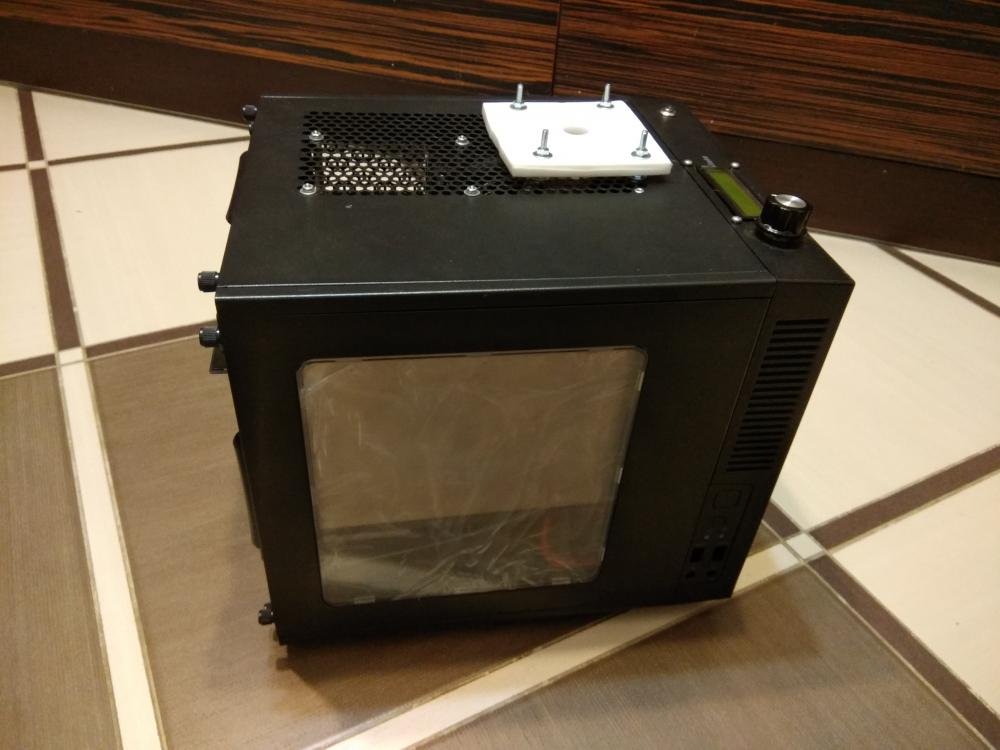

Продам Индукционную машинку для отжига гильз. Спб + пересыл

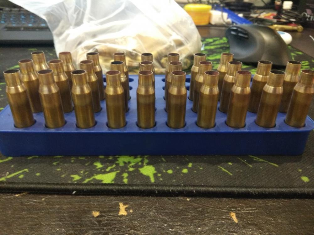

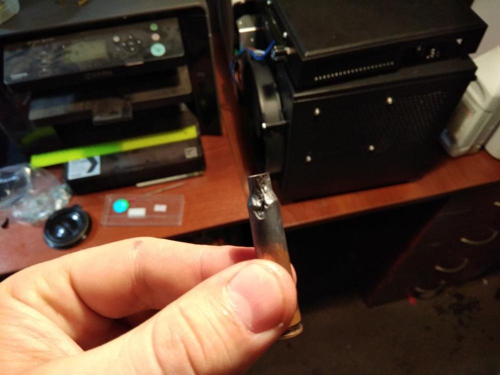

Тестировали плотно в 308м. Было пару сотен задубевших гильз после 8-10 циклов, на которых куча была более минуты. После подбора времени отжига кучу удалось ужать вдвое на реме 700 при прочих равных.

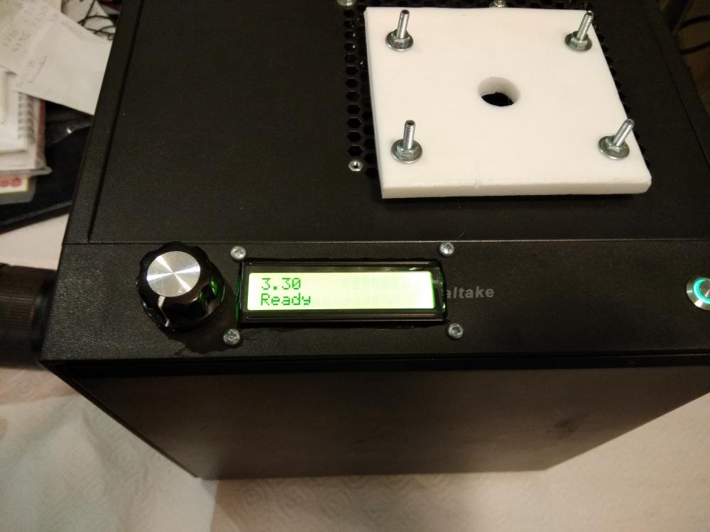

Время отжига подбирали методом тыка по цвету отожженной части чтоб более менее соответствовало тому что видели среди "правильно" отожженных в интернете. Отступили на 0,5 сек и с шагом 0,02 (шаг регулировки) сек шли вверх отстреливая партию. Опытным путем установлено, что шаг в 0,1 сек более чем достаточен. По бумаге сразу было видно - отрывы были часто и они просто исчезли. На данный момент пока имеем такие данные по времени отжига: лапуа без проточки дульца 3,5 сек, ppu - 3.1 сек (к сожалению не известно точено дульце или нет), лапуа с дульцем 0,014 - 3.3 сек. В ближайшем будущем планируется отстрел 223го, возможно 338й.

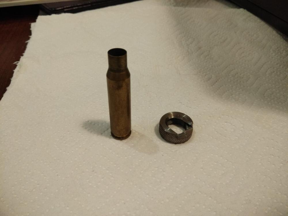

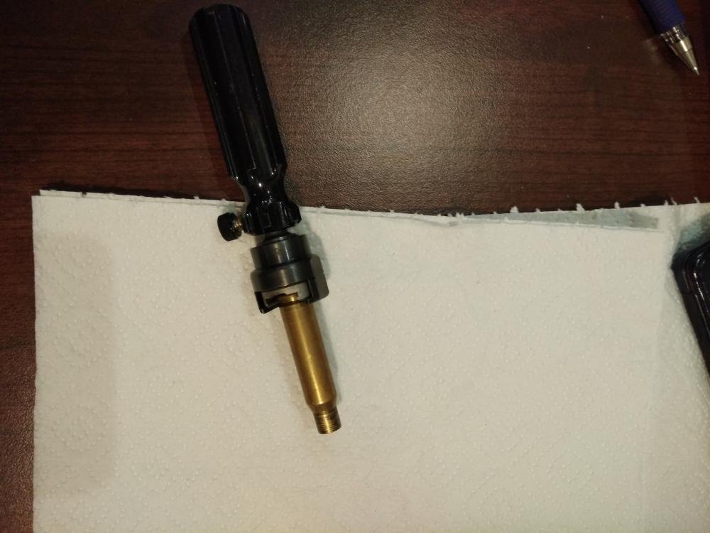

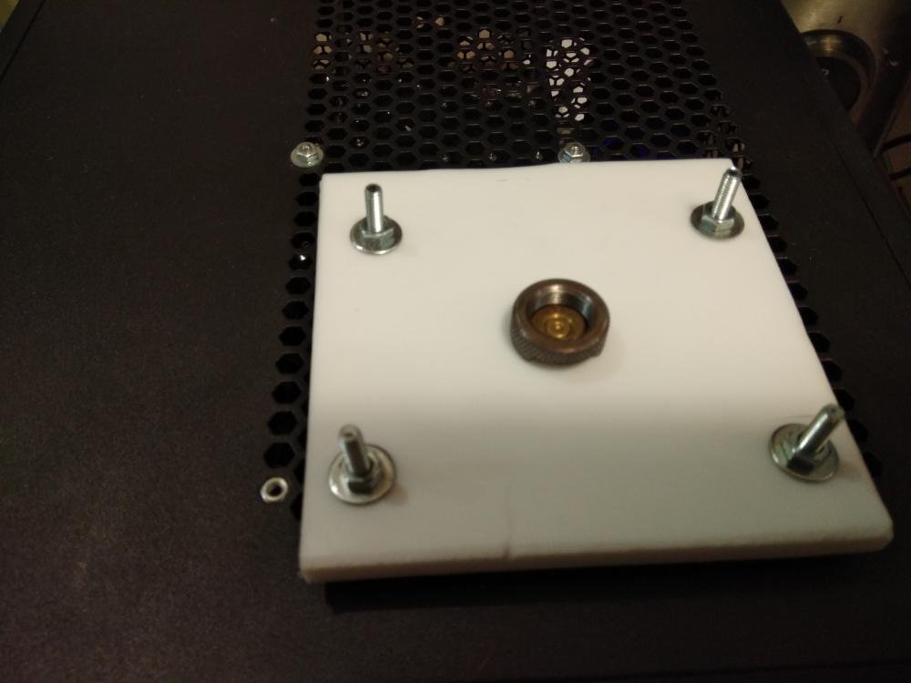

Подача гильз ручная. От сброса отказались в виду бессмысленности этого, или уж делать совсем автоматику, либо делать ручную подачу. В себестоимости это мелочи совсем. Вариантов подачи в зависимости от того что у вас в наличии:

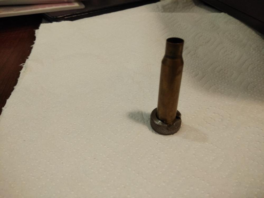

1. Под держатель K&M
2. Под держатель от подрезалки Lee (к сожалению для фото только шелхолджер от нее, но суть понятна.
3. под любой держатель который у вас имеется, только укажите диаметр.

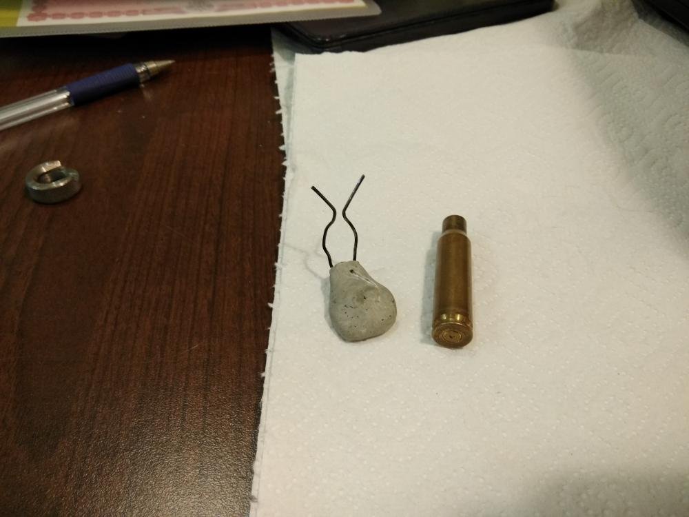

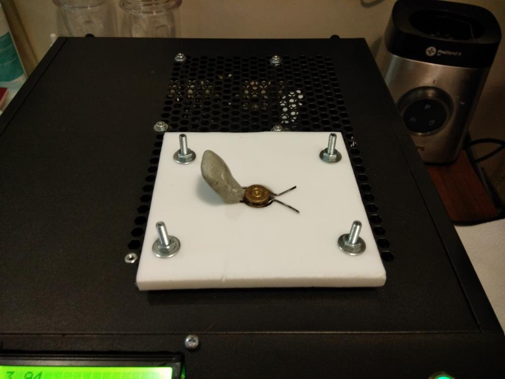

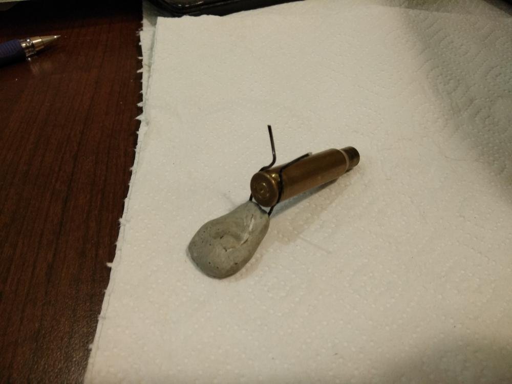

N1. Если ничего нет - кусок эпоксилина+заколка, работет не хуже. Предупреждая вопрос о центровке гильзы - она сама центрируется в магнитном поле. Сделаем Вам или сделайте сами, расскажу-покажу.

Катушка в один слой тоже принципиально. Так нагрев происходит медленнее - плавней регулировка. Разница в 1, даже пускай в 1,5 сек на гильзу считаю не принципиальной, торопиться успеть отжечь 100 гильз на 2-3 минуты быстрее как-то из серии ловли блох руками.

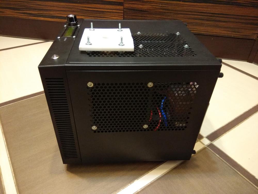

Охлаждение водяное на саму катушку, воздушное на плату индуктора и внутрь корпуса. Непрерывное время отжига - 30-50 гильз (в зависимости от времени на гильзу) после чего рекомендуется перерыв на 3-5 мин.

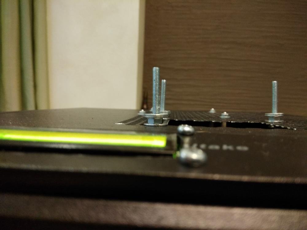

Регулировка под конкретную высоту гильзы (калибра) - путем поднятия на шайбах площадки с точностью до 1 мм (толщина шайбы).

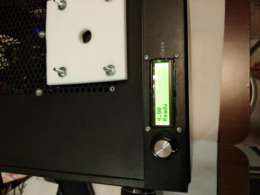

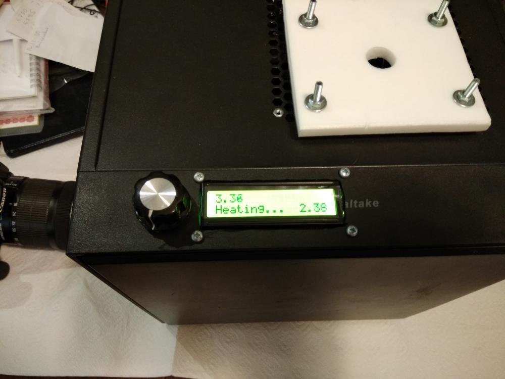

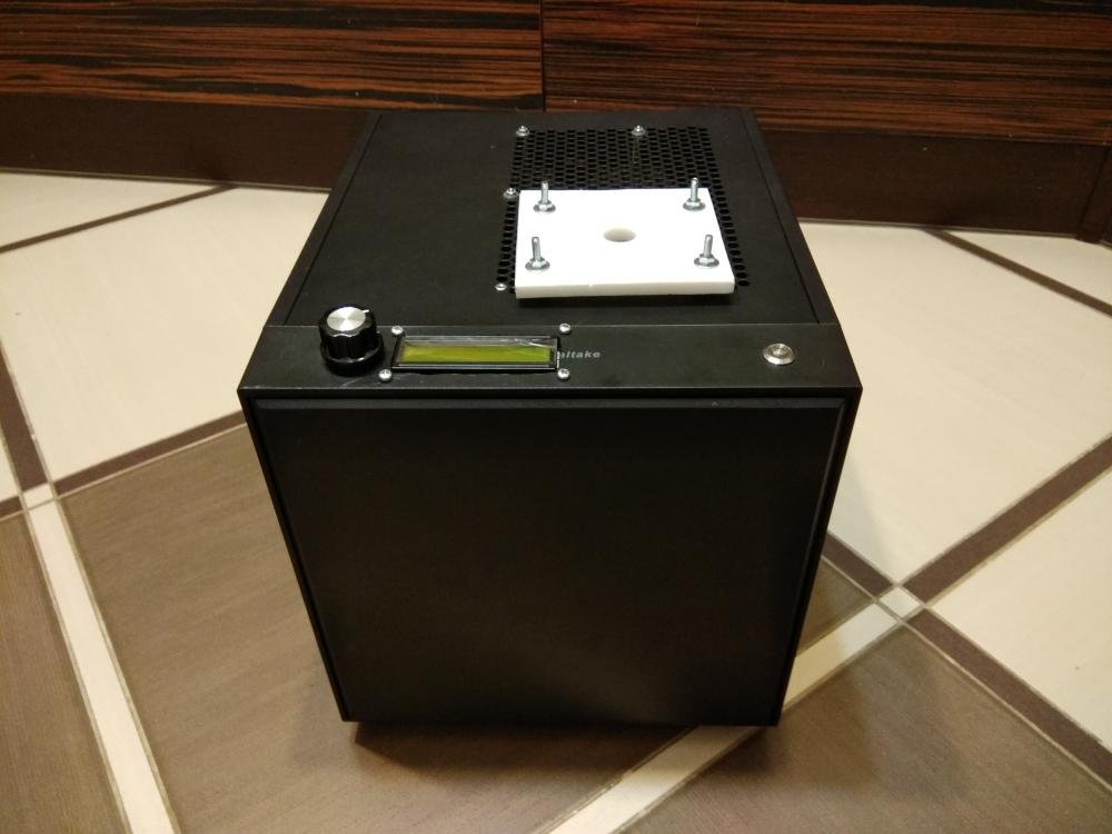

Регулировка времени отжига крутилкой с шагом ~0.02 сек, примерно 0,7 сек на оборот. Диапазон регулировки от 0,5 сек до 7,45 сек. За 9 сек неточеную гильзу 223го сжигает.
БП после прочтения кучи профильных форумов выбран качественный, на этом тоже принципиально экономить не стали.
Размер изделия - 26*27*31 см
В наличии 3 шт.
