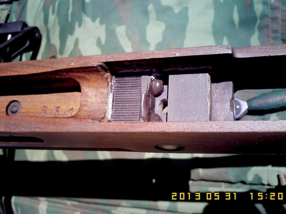

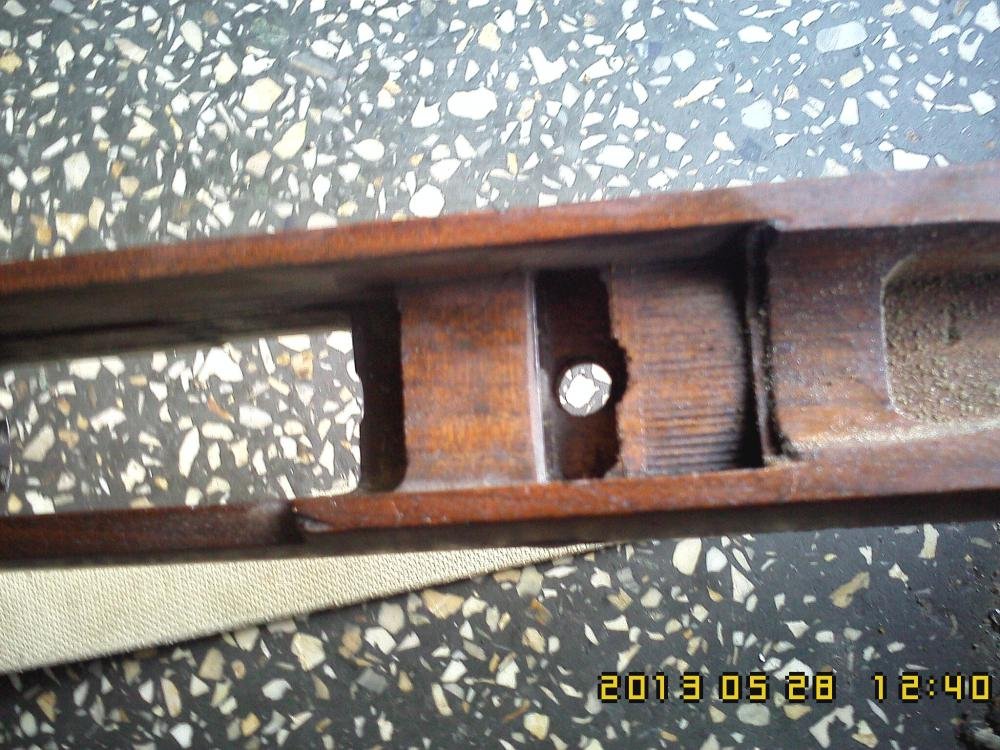

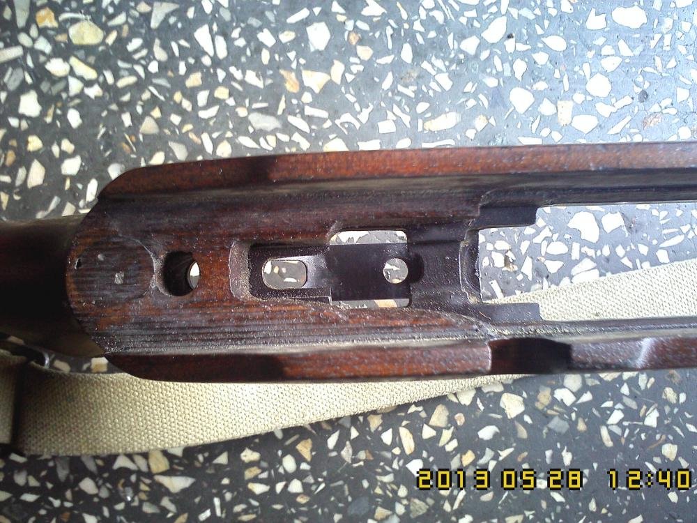

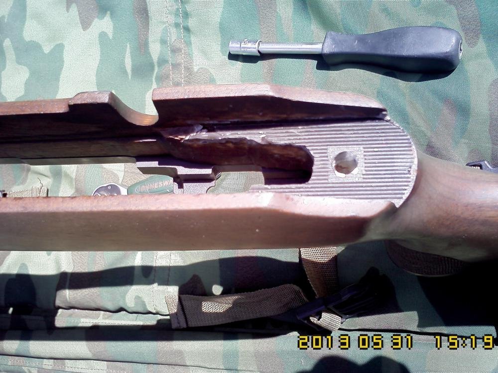

Богдан Опубликовано: 19 мая 2013 Автор Поделиться Опубликовано: 19 мая 2013 Открутили ложе от ресивера а в ложе стружка, Саш на данном экземпляре вообще нет втулок))) -Втулки алюминь ставить? -Ок обязат будем ставить втулки и бединг Ссылка на комментарий
Кот@ра Опубликовано: 19 мая 2013 Поделиться Опубликовано: 19 мая 2013 На некоторых просто вставлены тоненькие, стальные трубочки. Выпадают при снятии. Втулки лучше люминь ставить. И беддинг лучше полный, а не только лапы отдачи. На фото трещина, из-за которой нормальной кучи уже не будет. Ложу надо клеить. Ссылка на комментарий
dozer555 Опубликовано: 19 мая 2013 Поделиться Опубликовано: 19 мая 2013 Втулки лучше люминь ставить. А в чём преимущество люминевых втулок перед стальными ? Ссылка на комментарий

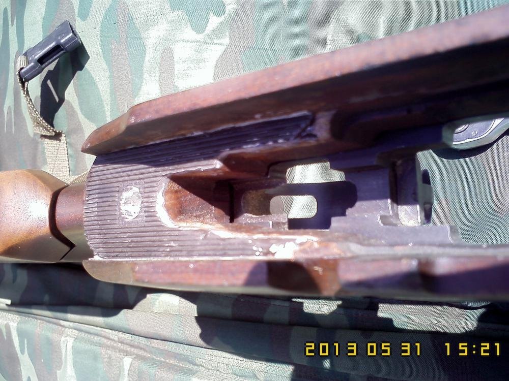

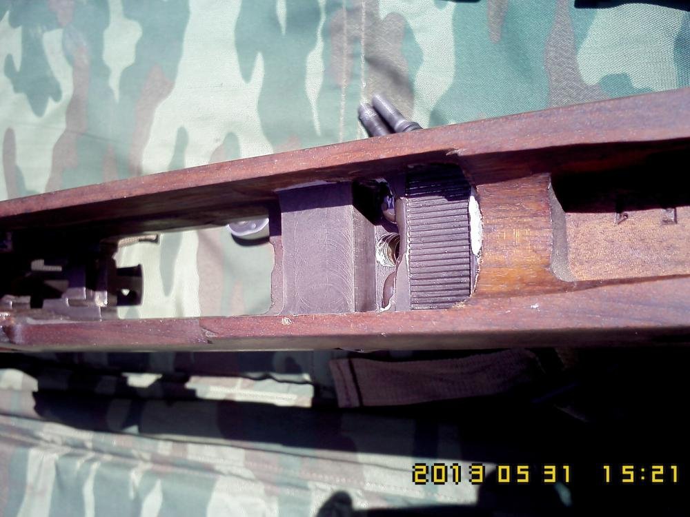

Богдан Опубликовано: 31 мая 2013 Автор Поделиться Опубликовано: 31 мая 2013 Произвели бединг, вклеили втулки,ствол не был вывешен -вывесили ствол, отполировали Усм, теперь нет отличия от Тимней. Никольсон Ставропольский фокусник с железом:-) -теперь все группы стали более прогнозируемые, но нехочет она запускать на сошках Ф класс, установили обычные Тактика. -в ближайшее время получим Дтк от Котяры, картина еще станет более стабильной. Ссылка на комментарий

Богдан Опубликовано: 31 мая 2013 Автор Поделиться Опубликовано: 31 мая 2013 Фото после бединга -до бединга Ссылка на комментарий

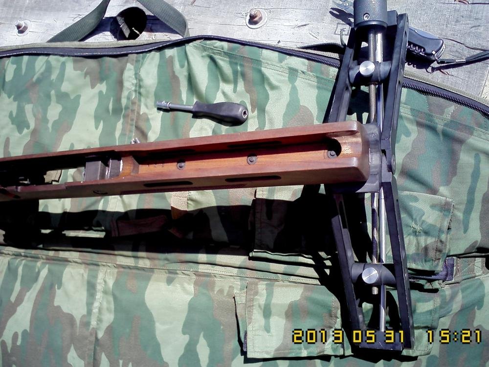

Кот@ра Опубликовано: 31 мая 2013 Поделиться Опубликовано: 31 мая 2013 На сошках Ф-класс установленных таким образом, как на фото, стрелять МЦ нормально не будет. Задвинь глубже примерно на 3-5см. Ссылка на комментарий
Кот@ра Опубликовано: 31 мая 2013 Поделиться Опубликовано: 31 мая 2013 Первый раз встречаю такую винтовку, на которой надо сильно (вернее очень сильно!) давить на щеку приклада, иначе не получаются кучные группы. Если давить, все нормально. Подвигайте сошки. Не придется давить мордой на щеку приклада. :) Ссылка на комментарий
Богдан Опубликовано: 1 июня 2013 Автор Поделиться Опубликовано: 1 июня 2013 Подвигайте сошки. Не придется давить мордой на щеку приклада. :)[/quote Хорошо Ссылка на комментарий

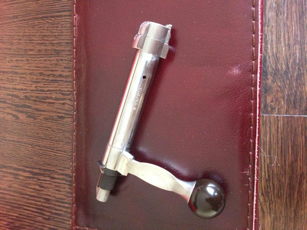

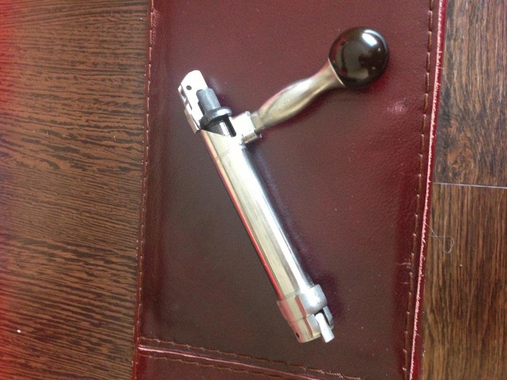

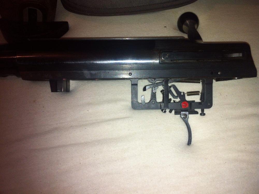

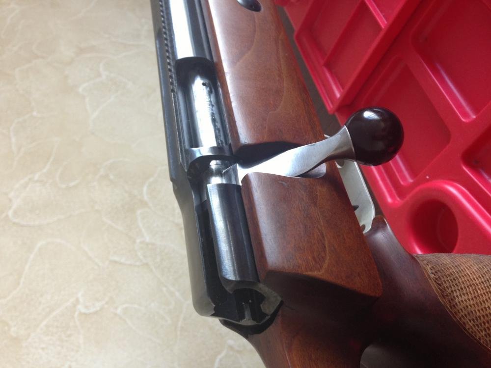

Богдан Опубликовано: 1 июня 2013 Автор Поделиться Опубликовано: 1 июня 2013 Затвор крайне капризен без Смазки его начинает клинить. Но при смазке как пылесос тянет на себя песок. Вот хорошее средство очистки затвора Ссылка на комментарий
Богдан Опубликовано: 1 июня 2013 Автор Поделиться Опубликовано: 1 июня 2013 [ATTACH=CONFIG]1720[/ATTACH] Ссылка на комментарий
Кот@ра Опубликовано: 1 июня 2013 Поделиться Опубликовано: 1 июня 2013 Перейди на сухие молибденовые и второпластовые смазки. Предварительно затвор продувается очистителем карбюратора и просушивается, потом продувается смазкой из баллончика. И забудешь о песке и пыли севшими на затворную группу. Данные смазки, еще называются лаком скольжения. Один недостаток, не работают с маслами, обезжиривать обязательно. Я перешел при тренировках на них полностью. Ссылка на комментарий
