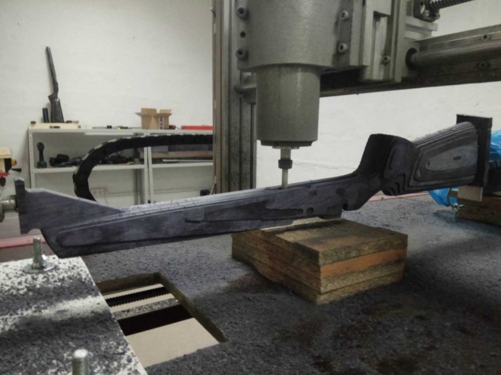

разобрал отполировал заменил пружину.теперь он примерно 350 грамм.не джевел конечно но выбора совсем нет!!! Следующее что мене не нравится это ложе. Ну тут проблем нет!! Заказал у мастера .

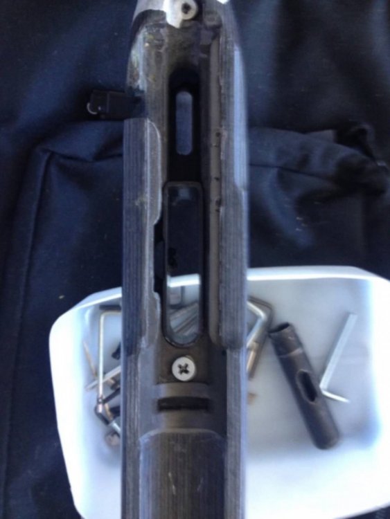

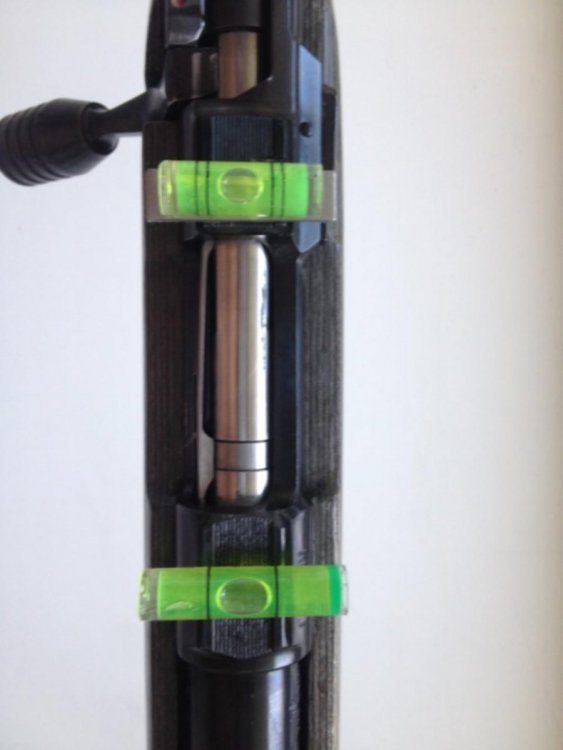

34D2FF1E-B9A1-44BD-87FD-77C63ACB8C35.jpegПолучилось не плохо! В переди ждал беддинг.я эту процедуру уже выполнял и ни каких сложностей не было. Купил девкон и втулки.
57922DF4-38B5-410D-8C6F-AC324B40AC39.jpeg Сразу поменял винты . Поставил под шестигранник и закрутил с усилим 65 инчей.

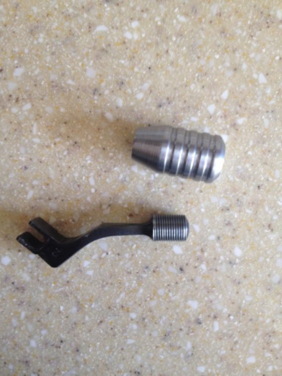

следующее что хотел очень изменить это рукоятку затвора. Мастер нарезал резьбу . И по моим картинкам сделал болткноб.( увидел такой на винтовке savage)

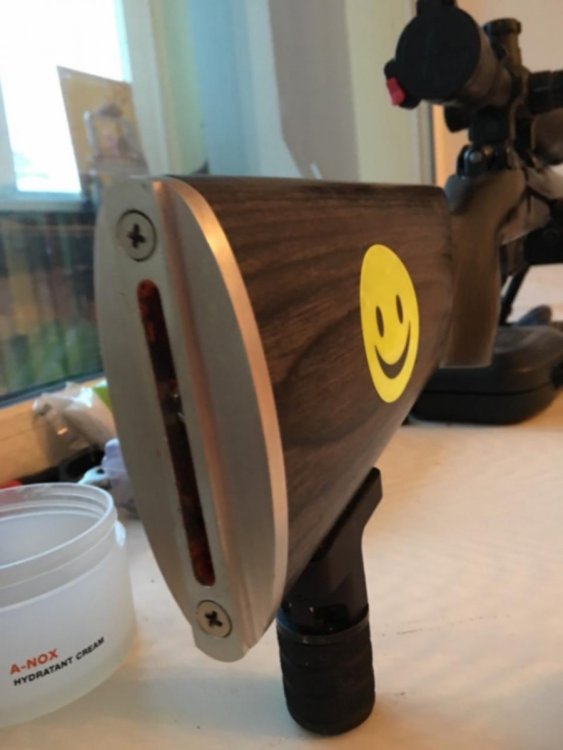

203F0427-0D09-453A-95F6-7817813BC328.jpegСледующим шагом был регулируемый затыльник. Его заказал по размерам приклада.получилось отлично!

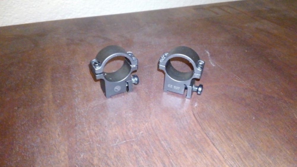

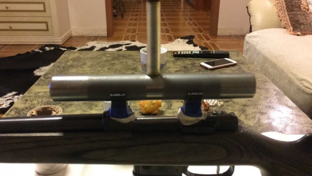

1B3EA336-5497-41E2-8A1D-667A67153931.jpegДошло дело для установки оптики. Тут засада. Планка на Cz нормально не встанет из за конструкции ластхвоста. А выбор колец прямо скажем не велик. Китайчатина , люпольд , бурис, кривые Козар . Я пошёл другим путём нашёл стальные кольца Cz USA .
FA0F13A2-1F0A-4B54-91E8-353E10AE6BA9.jpegПритирка обязательно. За одно проверил сами посадочные на кривизну!! У Cz есть такой грешок!

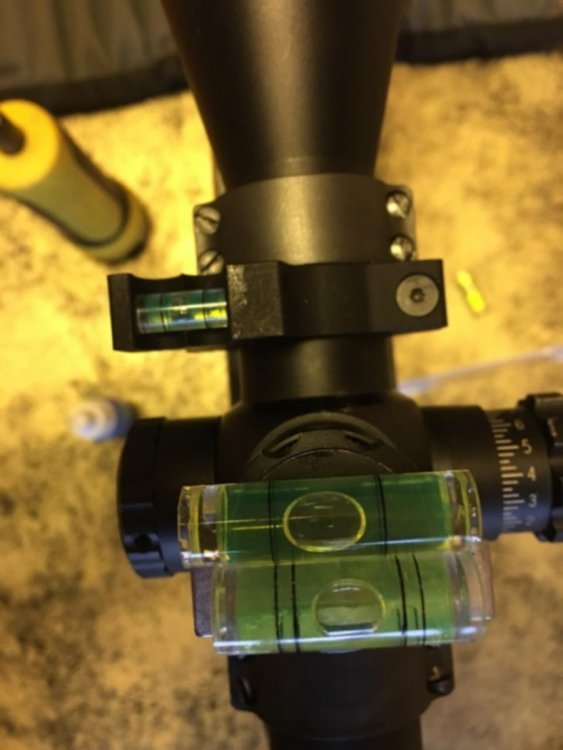

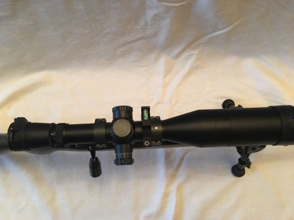

Кольца притер . Поставил люпольд Марк 4 сетка милдот. 4.5-14/50 . Кратность конечно не великая но для моих дистанций от 0 до 400м вполне!

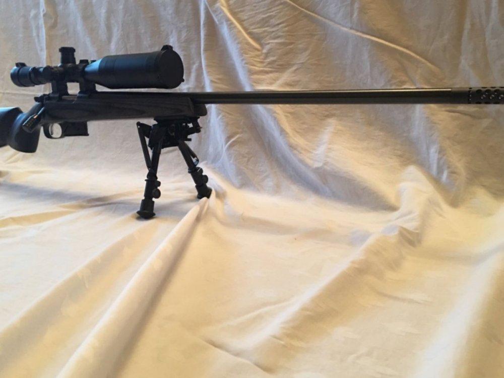

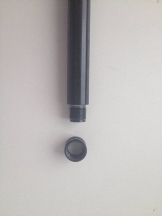

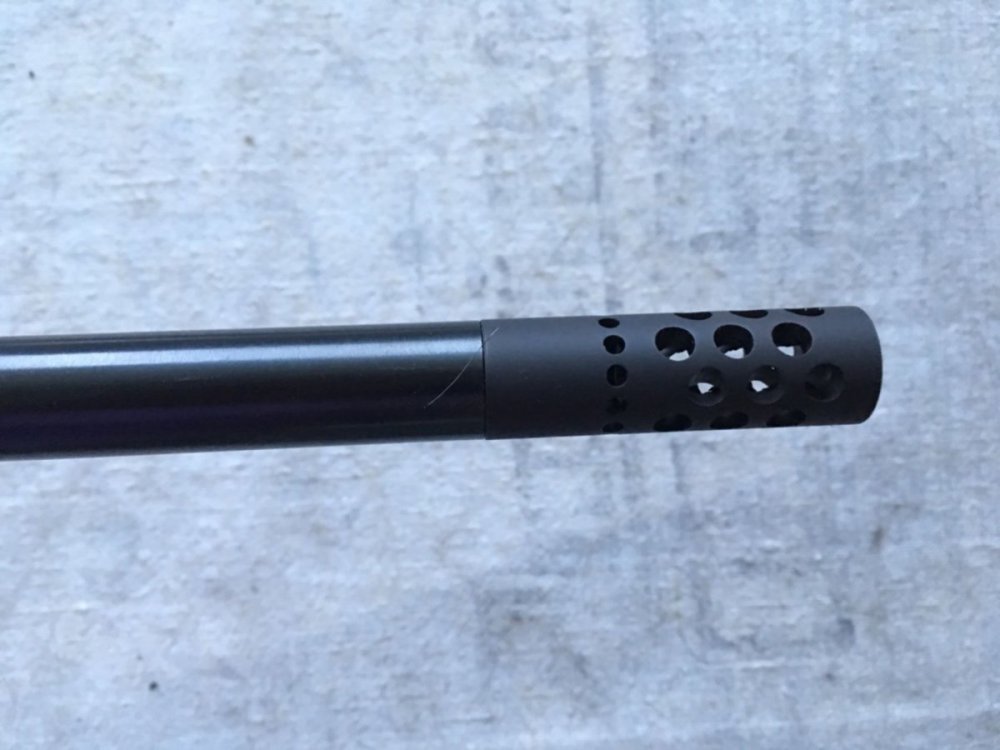

4CD746A6-924B-43B9-A48D-C47AD1E5C93C.jpegТак как у меня на винтовке есть штатная резьба появилась мысль прикрутить дтк по типу блайзер.

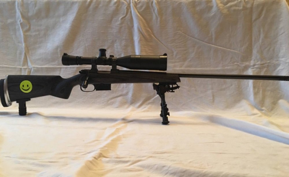

8945A94A-4DEB-4D1D-957D-C30478983844.jpegВинтовка стала такой как я хотел.

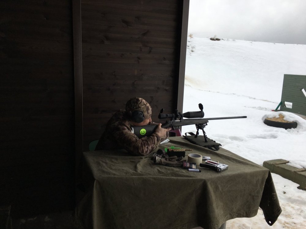

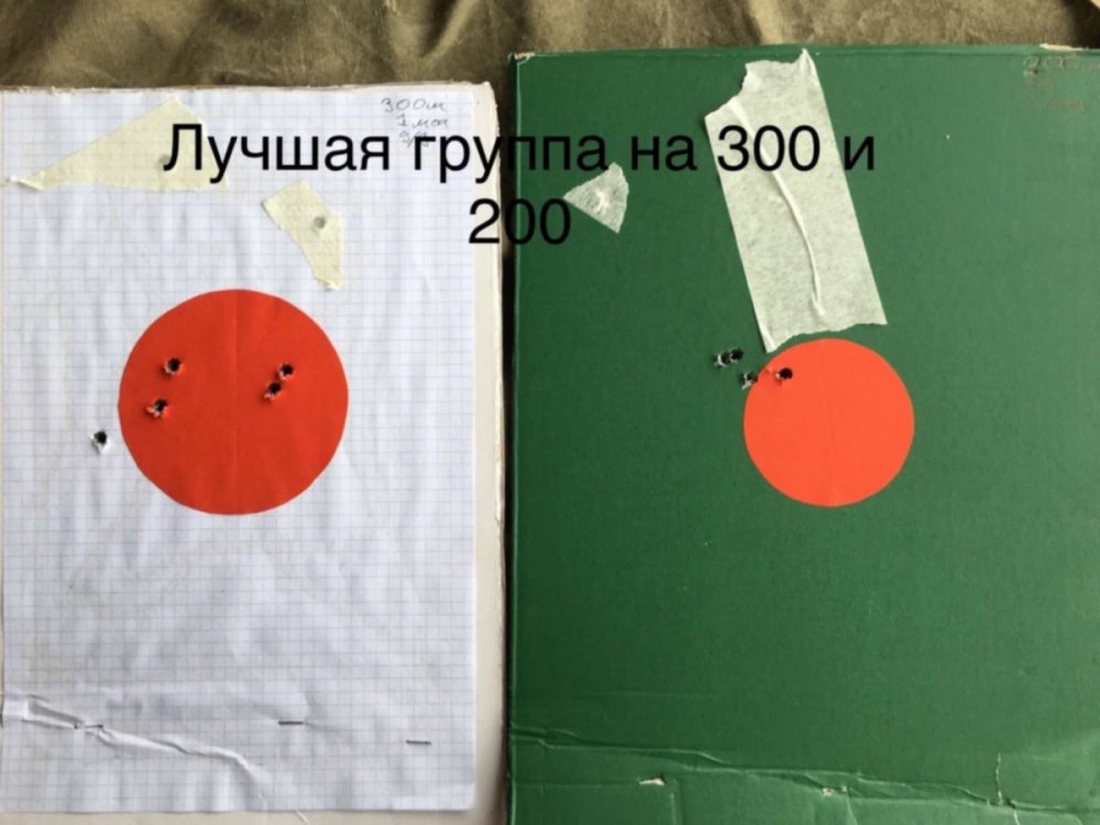

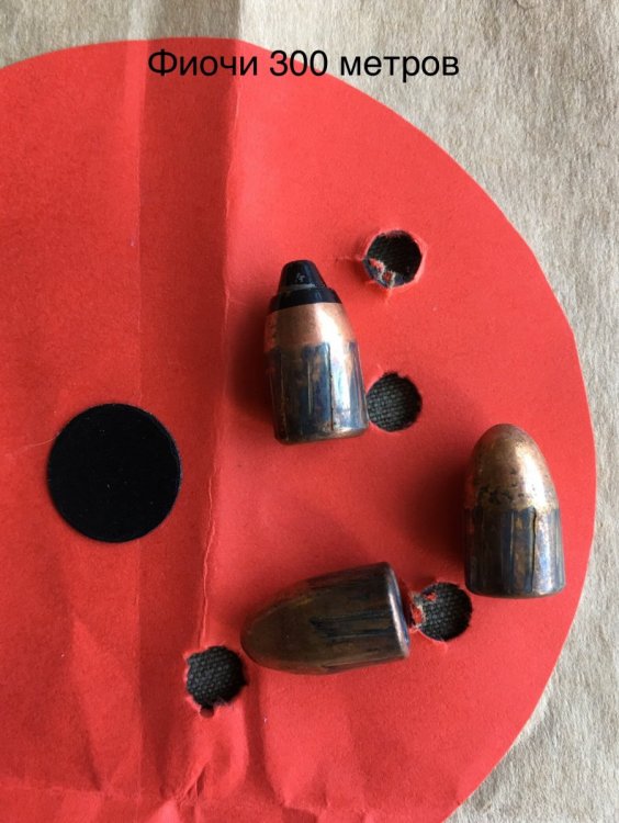

7721FEB7-77A4-4F56-9E24-EC930E61C362.jpegСамое главное это стрельба было бы обидно сделать винтовку а в оконцовке не получить результата. Не много о характеристиках железа твист 9 ствол прямой не конус самый толстый из Cz 527 varmint.19 контур на срезе.пока патрон не крутил но уже в процессе.пока стреляет магазинным так.
9D2722C8-AF52-4042-9EBD-2DCD40C77531.jpegМожет кому будет интересно прочитать . Относительно не дорогой но вполне приличный комплекс получился. Релоуд в процессе думаю результат стрельбы будет !!!
