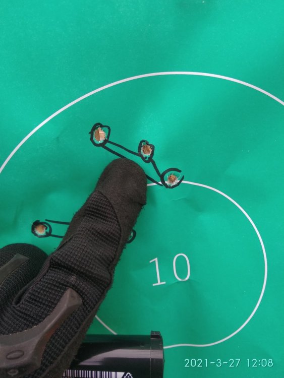

San4zd Опубликовано: 27 марта 2021 Поделиться Опубликовано: 27 марта 2021 Что то фото не грузится А так 2-элементные 9.7гр Порох сунар 308 2.75гр Гильза ЛВЕ новые латунь + кримп дульца прилетели 2 минуты, но А пули лпс (военные распул 80 годов) Прилетели меньше минуты Навеска пороха 2.8 сунар 308 Остальное всю тоже самое прилетели 2-х элементные и ЛВС почти одинаково. Чуть больше минуты Что то фото не грузится Ссылка на комментарий
Путник Опубликовано: 28 марта 2021 Поделиться Опубликовано: 28 марта 2021 двухэлементные они по 9,8-9,9 грам. 9,7 - это легкая пуля. Раньше пачка с бараном была. Не очень летит. У меня на этом порохе навеска 44,5 - 45 грейн. Это 2,9 грамма где то. Посадка пули (кол) чуть длиннее заводского. Заводской 3,005 дюйма, у меня лучше всего работает 3,035-3,040. Я перешел с 308 пороха на 30-06. Интересней показался. Кучная полка шире. На 308-м 223 рем заряжаю. Партия 4/18 очень не плохая. Ваша навеска у меня тоже не полетела. Первая кучная полка 43,6 грейн, а у вас 43,2. Но полка очень узкая. Скорость маленькая - около 750 м\с, а двухэлементная любит за 800. Мне странно как лпс еще полетела. Какие то чудеса. Ее паспортная скорость 850. Вам надо пороху чуть побольше сыпать. Линейку пройти до 3 грамм. При скорости за 800 на этих пулях счастье искать надо. Ссылка на комментарий
San4zd Опубликовано: 28 марта 2021 Поделиться Опубликовано: 28 марта 2021 На 2 фото слево 2-х элементная, справа ЛПС Ссылка на комментарий
Путник Опубликовано: 29 марта 2021 Поделиться Опубликовано: 29 марта 2021 14 часов назад, San4zd сказал: На 2 фото слево 2-х элементная, справа ЛПС ну по 3 - м не совсем информативно. У меня бывало заводским патроном 2 элементным кучи по 3-м собирались одна в одну. Но это не закономерность была, а случайность. Попробуйте отстрелять серии 5 по 5. Тогда будет закономерность. Я как то раз обрадовался собрал 223 патрон на барнаульской пуле дал серию 0,2 моа. Думал вот оно счастье, ан нет.... последующие попытки в среднем дали 0,7-0,8 моа. Игра с колом в последующем ужала стабильно группу до 0,5. Православный патрон я использую на тигре. Его задача - зверовая охота. Поэтому 3-4 см. на 100м. вполне обеспечивает возможность добыть зверя на расстоянии до 500 метров. Дальше энергетика пули заставляет думать - стрелять или нет. Если кабан - косуля, то можно, а если лось, то возникают вопросы. Да и основной выстрел по зверю стоя. А это само по себе не прибавляет однообразности выстрела. Ссылка на комментарий

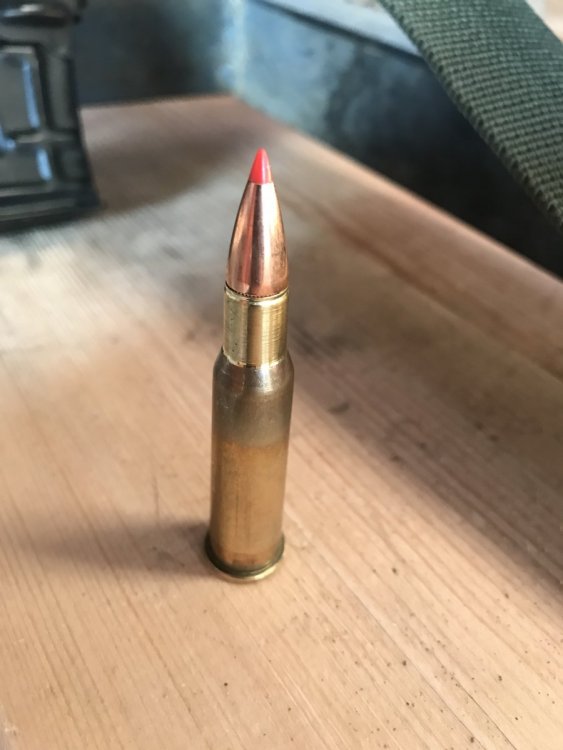

митя1791 Опубликовано: 30 марта 2021 Поделиться Опубликовано: 30 марта 2021 добрый всем день! поделюсь своим небольшим опытом! гильза лапуа пуля V-MAX 123 порох салют-3 аналог VV140-150 3.1 г капсюль квб-7 не пытался собрать кучу , пристреливал прицел карабин тигр коротыш принять мужчину таким какой он есть, может только военкомат Ссылка на комментарий

Путник Опубликовано: 30 марта 2021 Поделиться Опубликовано: 30 марта 2021 хорошо. А пуля не легковата? Для тигра 150 грейн самое оно то. Думаю с легкой пулей в 123 грейн можно еще скорости добавить - 3.2 - 3,25 грамм. Закримповано насмерть Ссылка на комментарий
митя1791 Опубликовано: 30 марта 2021 Поделиться Опубликовано: 30 марта 2021 (изменено) пробовал разные пули но лучше всех полетели именно 123 фото делал на первом цикле, там кримп серьёзный-)) сейчас 3й цикл прошли и совсем не кримпую, сделал натяг 0.003 и всё гуд Изменено 30 марта 2021 пользователем митя1791 принять мужчину таким какой он есть, может только военкомат Ссылка на комментарий
Путник Опубликовано: 31 марта 2021 Поделиться Опубликовано: 31 марта 2021 Странно, 150 грейн для тигра самое то. У меня правда ствол длинный, а у приятеля как раз коротыш. Но 9,9 двукомпонент летит у обоих также как у вас 123 хорнади. И навеска приблизительно такая же. Я ирбисом 30-06 заряжаю. Как раз 49,0 грейн. Это как раз 3,1 грамм. Кримп не сильный. Но кол увеличил. У НПЗ с этой пулей 2,95 - 3,0. У меня летит от 3,20 до 3,45 дюйма. Длиннее делать уже канелюра не позволяет. А шаг нарезов какой? У меня 320 мм. Ссылка на комментарий
