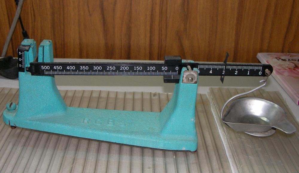

Кролик Опубликовано: 27 июля 2013 Поделиться Опубликовано: 27 июля 2013 как то странно они начали себя вести ... Сыплю пудру меркой. При приближении к точке Х коромысло стоит внизу и не двигается, падает еще пару крупинок, и коромысло резко срывается вверх. Все, пересып. Такое впечатление, что коромысло что-то держит, а потом оно срывается. Причем так не каждый раз. Призмы чистил. Может размагнитить ? весы такие: Ссылка на комментарий
Tomas Опубликовано: 7 мая 2018 Поделиться Опубликовано: 7 мая 2018 Протрите опоры спиртом и все. Ссылка на комментарий
