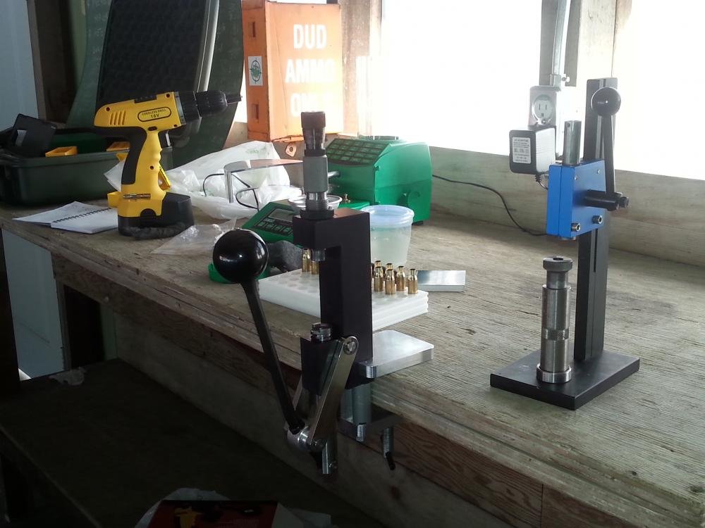

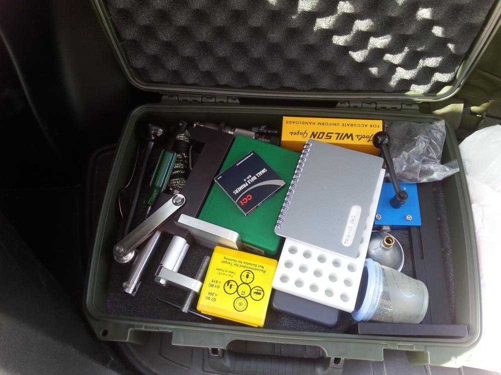

Пользую такой в мобильном комплекте для 308 и 338LM. Для фулсайза. Посадка нажимным.
а,капсюля из под шелхолдера вываливаюцца. на пол ?
Капсюля на пол, но мне не критично, тк. в основном им работаю на стрельбище или в машине :)
Дома использую для декапер матрицы и для депулера.
Но основной пресс для дома это Redding Ultramag, Harrell ему не замена. Redding нравится больше во всем.
Если пользовать оба пресса, то разница в настройках матриц в районе 0.75"
Брал осознанно как самый маленький в кот. лезет 338лм. Под эти задачи справляется на отлично.
В плане жевучести, хз, станина алюминий, шток и ручка железо. Пока жив. :) Посмотрим дальше.
Как-то так.
