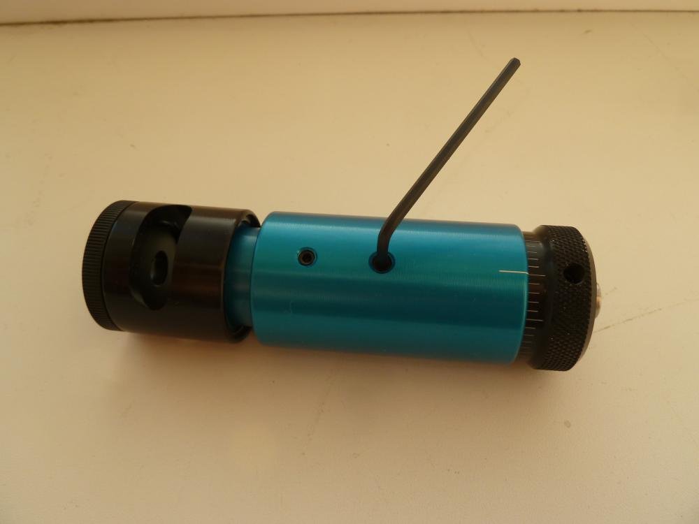

zavarinsergej Опубликовано: 29 января 2014 Автор Поделиться Опубликовано: 29 января 2014 (изменено) данный винт служит для фиксации резца в установленном размере микрометрической головы.(то есть стопорит выставленный нами размер) Изменено 29 января 2014 пользователем zavarinsergej Ссылка на комментарий

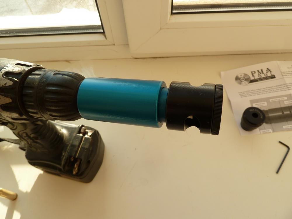

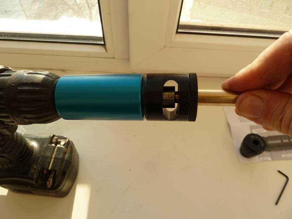

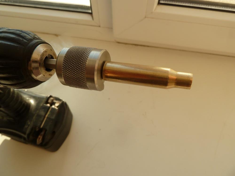

zavarinsergej Опубликовано: 29 января 2014 Автор Поделиться Опубликовано: 29 января 2014 (изменено) работа с тримером проста и удобна. есть несколько способов. один из них : с использованием шелхолдера плюс адаптера под шуруповерт. на фотках принцеп понятен. Изменено 29 января 2014 пользователем zavarinsergej Ссылка на комментарий

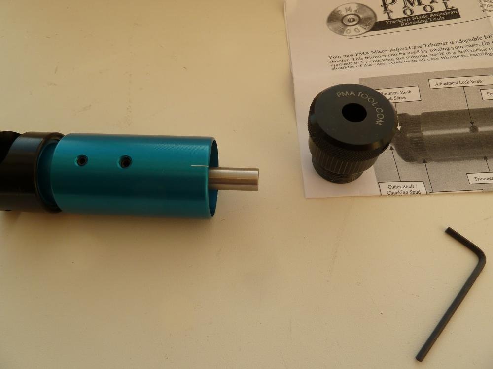

zavarinsergej Опубликовано: 29 января 2014 Автор Поделиться Опубликовано: 29 января 2014 (изменено) есть и другой способ без шелхолдера : выставляем нужный нам размер и фиксируем шестиграником ход резца. после ослабляем винт на микрометрической голове и выкручиваем голову. далее тример устанавливаем в шуруповерт или сверлильный станок (у кого что есть) в ВПЕРЕД. Изменено 29 января 2014 пользователем zavarinsergej Ссылка на комментарий

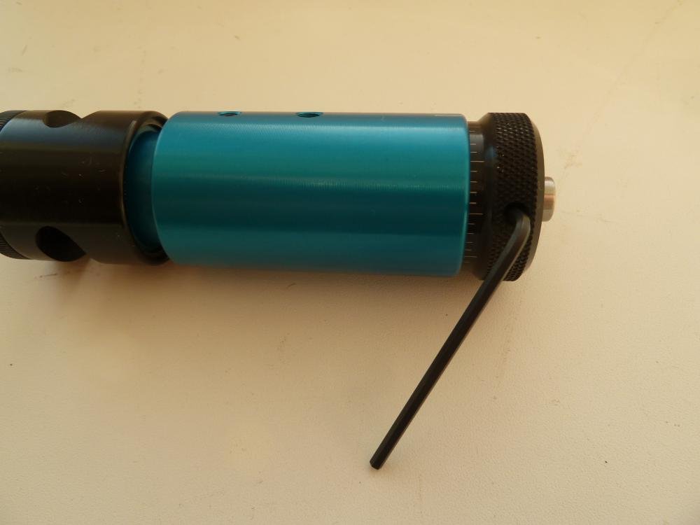

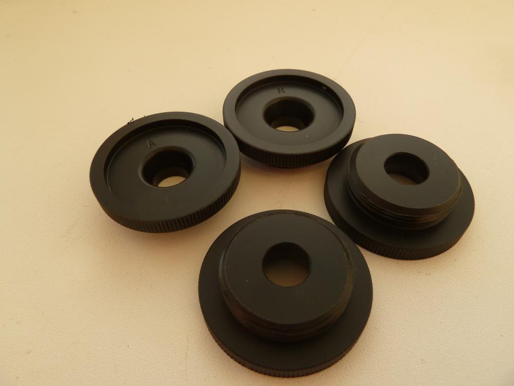

zavarinsergej Опубликовано: 29 января 2014 Автор Поделиться Опубликовано: 29 января 2014 к тримеру выпускают сменные вставки. они имеют буквенные обозначения в зависимости от калибра. Ссылка на комментарий
