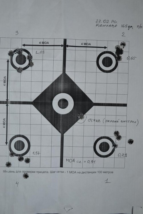

viktor 34 Опубликовано: 23 февраля 2014 Поделиться Опубликовано: 23 февраля 2014 Всем привет ! Хотелось бы в данном разделе открыть тему нашего заводского патрона. Почему "Кентавр" ??? 1. Цена ( относительно дешёвый патрон ) 2. Американская пуля "Хорнади" ( какое-то подобие "релоадинга") 3. Большинство , особенно в калибре 308W, начинают именно с этого патрона. Тема актуальна, уверен в этом...Кто-то до сих пор им стреляет , кто-то пошёл дальше ...дорогие "заводские" зарубежные патроны, другие подошли с мыслями и возможностью к релоадингу... ( и это конечно правильно ), но....тем не менее...."Кентавр", что можно "выжать" с этого патрона ??? Интересно всё : винтовка, ложа, оптика, усм, кольца и планка.....всё , что использовалась для использования этого патрона. Начну с себя... винтовка : Ремингтон 700 SPS Varmint 308W., ложа родная , чуть доработана ( вставлены втулки под винты крепления ресивера к ложе и "утяжелен" приклад для баланса ), усм "родной" Х-марк про ( отрегулирован примерно до 1000 гр., меньше не получилось ) , сошки "Харис", прицел "Таско SS" 20х42, кольца "Липерс". Результат по четырём сериям по пяти выстрелам: МОА ср. - 0,91. Выкладывайте свои рез-ты !!!!! С уважением, Виктор. Ссылка на комментарий

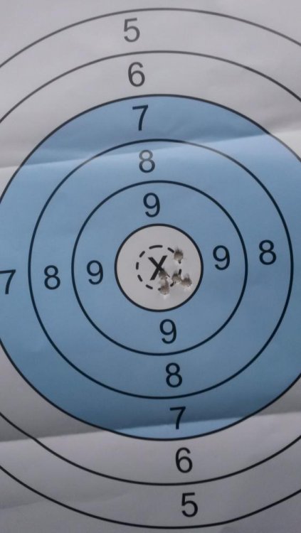

proff Опубликовано: 23 февраля 2014 Поделиться Опубликовано: 23 февраля 2014 223 кентавр ( 62гр) Blaser матч стреляла дочка 13 лет Ссылка на комментарий
