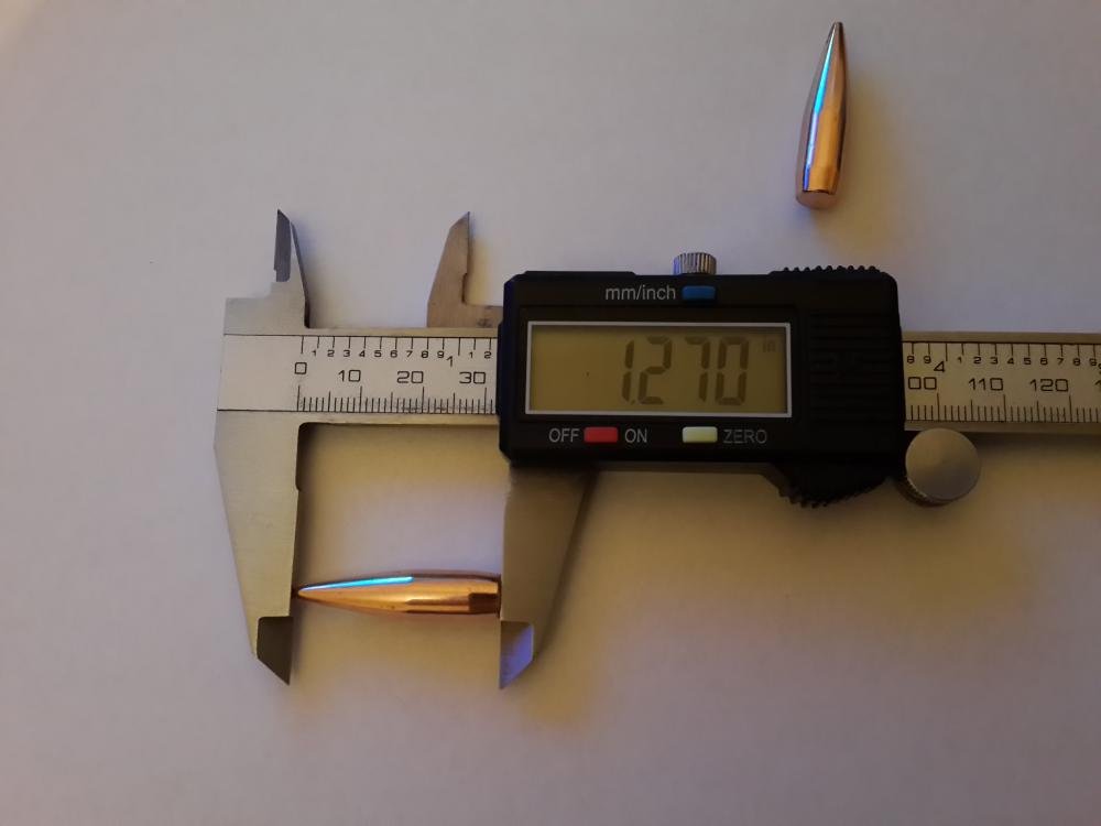

Stranger Опубликовано: 30 октября 2014 Поделиться Опубликовано: 30 октября 2014 Буду признателен за совет и наставления Уважаемых Гуру данного форума. С пол года назад появилась у меня моя первая нарезная огнестрельная штрУлялка. Мой базовый комплект включает в себя: Rem700 XCR Tactical LR (.308). Сошки - харрис с качалкой. Задний упор - самодельный мешок, набитый песком. Сейчас пытаюсь делать первые робкие шажки в тайный и загадочный мир релоадинга... Первые изыскания были проведены с A-Max 168gr. Он неплохо полетел на 42,6 gr Сунара 30-06S партии 6/13к. Следом на пробу мне достались Berger VLD 168gr. Кои и были апробированы с навесками 42,1 / 42,6 /43,1 C.O.L был выбран по максимальной длине магазина Рэма. (2,830) Вот только я вообще не могу интерпретировать полученные результаты :confused: Можно ли сделать хоть какие-то выводы из мишеней №1, №3 и №4 ? Мишень №2. Для сравнения запустил 4 шт. А-максов на навеске 42,6... Начитался, что Бергера чувствительны к посадке в нарезы... Но в моем случае собрать такой боеприпас не представляется возможным. Точка закусывания ~3,025 . Точка касания ~3,001. Патрон буквально разваливается в руках ... Ссылка на комментарий

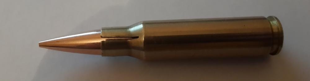

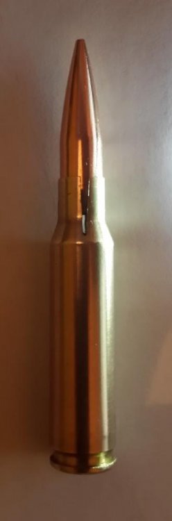

Stranger Опубликовано: 31 октября 2014 Автор Поделиться Опубликовано: 31 октября 2014 вот и мне как то боязно ... При посадке в нарезы + 0,002", дульце охватывает порядка 2,5 мм. тела пули... [ATTACH=CONFIG]7517[/ATTACH] Ссылка на комментарий

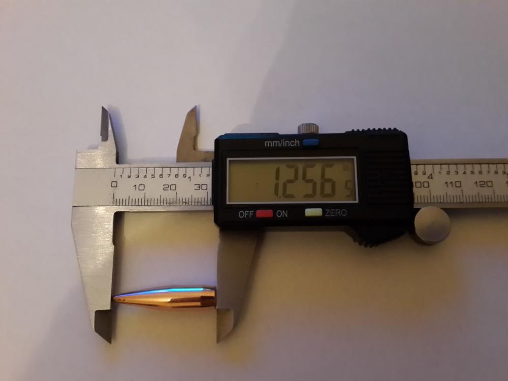

Stranger Опубликовано: 31 октября 2014 Автор Поделиться Опубликовано: 31 октября 2014 Комрады ... можно помучаю Вас тупыми ламерскими вопросами? :o В описании таИнства релодЫрьского дела часто фигурируют такие мелкие величины, как 0,002" ... 0,005" А я вот сдуру ща перемерил партию бергеров просто по длине пульки... и ... и вот немного озадачился. Ростовочка имеющихся у меня "бойцов" получилась от 1,257 до 1,270 Это нормально для бергера?! И как при таком разбеге оперировать разницей в глубине посадки пули, выражающейся в +/-0,005" ?! да... сразу оговорюсь - компаратор уже заказан, но еще не пришел :o Ссылка на комментарий

НСК-И Опубликовано: 31 октября 2014 Поделиться Опубликовано: 31 октября 2014 Это нормально для бергера?! Сделайте промеры по оживальной части с помощью компаратора и все будет хорошо. часто фигурируют такие мелкие величины, Замеряют или голову матрицы,или тестовый патрон(по носику пули или по оживальной части).Всю партию не замеряют,замеры проводят С ОДНИМ ТЕСТОВЫМ ПАТРОНОМ. Ссылка на комментарий

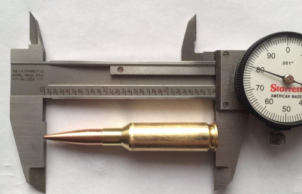

НСК-И Опубликовано: 1 ноября 2014 Поделиться Опубликовано: 1 ноября 2014 . Длину готового патрона можно и нужно мерять только компаратором по оживальной части. Носики у большинства валовых пуль, в частности у Бергера, весьма кривые и для замеров не подходят. Это обсуждалось уже много раз :)во многих темах. Для начала нужно понять один момент,для чего мы делаем замеры? Есть два варианта,первый ,нам нужно изменить глубину посадки пули.Тогда мы смело берем ТЕСТОВЫЙ ПАТРОН(с одной пулей,с одной гильзой)и на нем делаем все замеры ПО НОСИКУ ПУЛИ(не обращая внимания на кривизну носика) т.к на любом самом кривом носике есть вершина по ней будут проходить все замеры.И это будет самый точный замер!Если сильно раздражает кривизна носика пули:)его можно сточить надфилем и сделать идеально ровную площадку для замеров :)на точность измерений(изменений глубины посадки)подрезка носика не повлияет,матрица будет менять глубину посадки на столько ,на сколько вы ее измените(настроив голову матрицы) Второй вариант,измерение всей партии снаряженных патронов.Такие замеры производятся через компаратор по оживальной(условно назовем это так) части пули.Для таких замеров нужен идеально подогнанный компаратор(под конкретную пулю),хороший штангель.А если нужен действительно верный результат,тогда нужно ВСЮ ПАРТИЮ ПУЛЬ промерить и отсортировать по оживальной части еще до посадки в гильзу и только после этого можно надеяться на достоверные замеры по оживальной части пули собранного патрона. Сборка патрона с очень сильно выдвинутой пулей чем-то еще чревата, кроме потери магазинной подачи, и ... возможности случайно потерять пулю? Если нек свободный ,дульце точеное и бушинг номинально жмет 0.001,потерять пулю не реально.Судя по фото,пуля сидит идеально.ИМХО Вот тут обсуждали по поводу усилия обжатия,получаются интересные цифры и моменты. https://reloading.cc/forum/showthread.php?t=953&p=19729&viewfull=1#post19729 Ссылка на комментарий

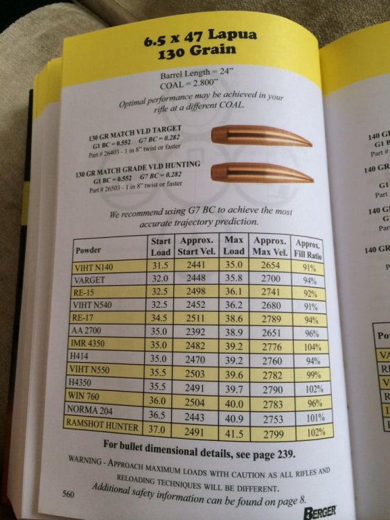

Hummeraddicted Опубликовано: 2 ноября 2014 Поделиться Опубликовано: 2 ноября 2014 Немного не по теме, но Уважаемые владельцы Бергеровского мануала, поделитесь, пожалуйста, копией странички для 6.5х47, если не жалко. Книгу заказал, но что-то очень долго едет, а надо срочно!!! Заранее благодарю. Ссылка на комментарий

ВДЧ Опубликовано: 3 ноября 2014 Поделиться Опубликовано: 3 ноября 2014 поделитесь, пожалуйста, копией странички для 6.5х47, если не жалко. Ссылка на комментарий

Hummeraddicted Опубликовано: 4 ноября 2014 Поделиться Опубликовано: 4 ноября 2014 ВДЧ, спасибо огромное!!! Ссылка на комментарий
