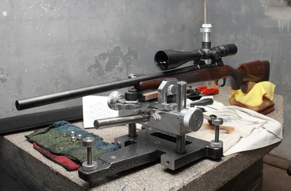

Серёжа! Успехи, однако! Зёрна просо, что были посеяны в октябре упали на благодатную почву.
И вам удобно с него пристреливать.

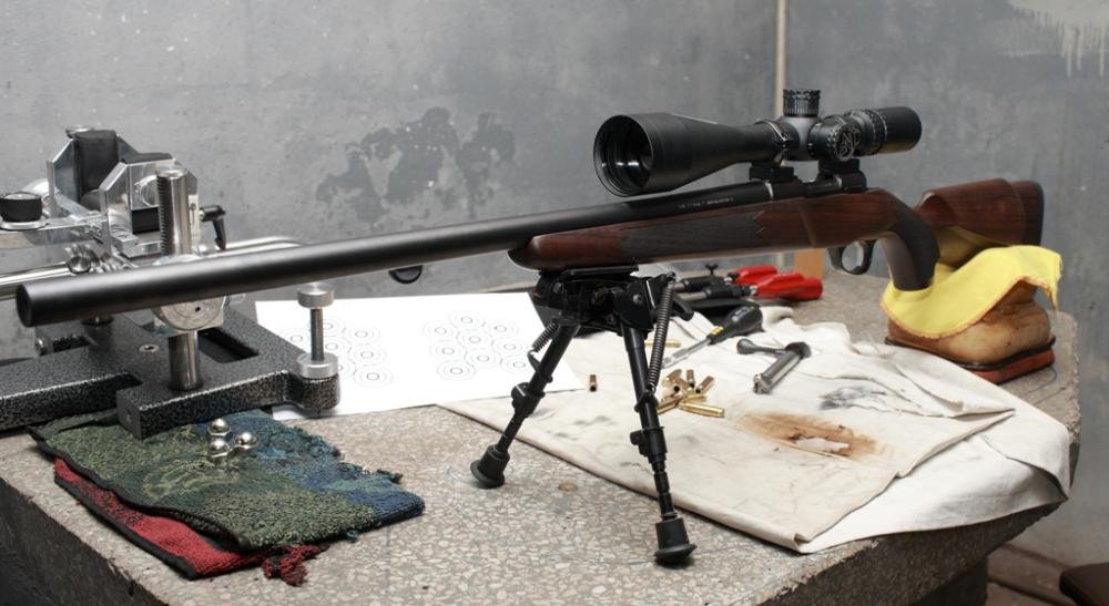

Не надо не чего сооружать,достаточно вывести по стволу оптику чтоб попасть в мишень,а далее подводится барабанами.
Для этого достаточно сошек и заднего мешка
Хорошо ВАМ, у Вас станки, Я вот зимой пристреливал с заднего сидла машины, прям на трассе, полу раком, все трясется, на против стала машина- чел с подружкой подбежали-думали Мне плохо:D 9 патриков спалил. С земли удобнее! Как люди с седел на 200м попадают Х. З. ( Герои)
