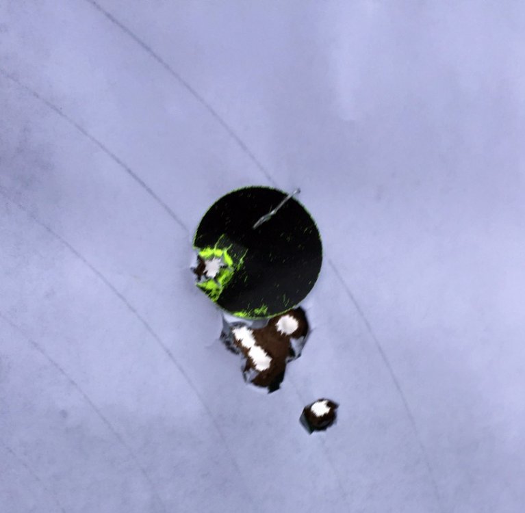

Андрей R8 Опубликовано: 23 ноября 2017 Поделиться Опубликовано: 23 ноября 2017 с такими вводными,можно патрон,настраивать до морковкинного заговения. Исправляюсь. Полетело чуть лучше но всеравно не очень. Это покрупнее 70,5. Знающие люди сразу сказали ее пользовать - не послушал блин. Отстреляю еще и выложу! Ссылка на комментарий

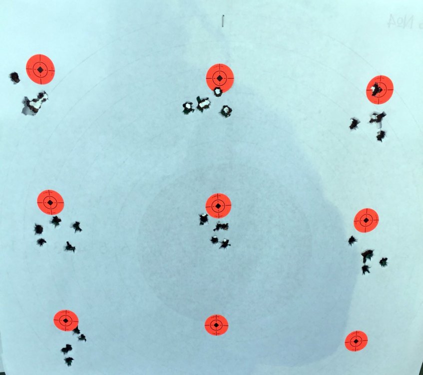

Андрей R8 Опубликовано: 28 ноября 2017 Поделиться Опубликовано: 28 ноября 2017 Никто ни слова не сказал про мою косорукую стрельбу. Пофигу или жалеете? Не надо жалеть рубите правду матку :D Еще одну мишеньку выкладываю. Стрелял на 100 м, температура -8 было удобно ветра не было. навеска 70,5 у всех. двгал пулю. Слева направо сверху вниз. задвигал пулю на 0,003. по 5 выстрелов. Начало многообещающее. Первый отрыв остальные более менее. И всё. Дальше херня. Буду заказывть другую и порошок тоже. Если найду. Кстати порошок импорт здесь не продают? только на ганзе? Отпишите чего думаете! - слева направо Ссылка на комментарий

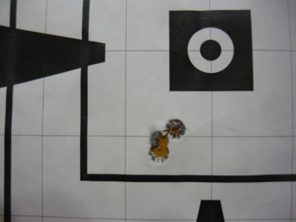

Андрей R8 Опубликовано: 28 ноября 2017 Поделиться Опубликовано: 28 ноября 2017 Пока Вы,не исключите ошибку стрелка, Спасибо, Дмитрий(?)! В крайний раз стрелял вдумчиво. Стол станок после каждых 5-и остужал ствол и патчем прогонял. Заводом укладывался Кской 11,7гр в 0,25 минуты. А тут - беда Ссылка на комментарий
Dimmon Опубликовано: 28 ноября 2017 Поделиться Опубликовано: 28 ноября 2017 Заводом укладывался Кской 11,7гр в 0,25 минуты. А тут - беда Беда,когда член не стоит. А патрон,настроить можно;) 0,25моа,хороший результат. Ещё такие патроны остались? какая пуля там была,какой кол,какой и сколько порошка. Можно было бы,отталкиваться от этих значений. Просто по Вашему калибру,мало выбора. зы. а 0,25 по скольким выстрелам? зызы. Да,Дмитрий:o Ссылка на комментарий
Андрей R8 Опубликовано: 28 ноября 2017 Поделиться Опубликовано: 28 ноября 2017 Беда,когда член не стоит. А патрон,настроить можно 0,25моа,хороший результат. Ещё такие патроны остались? какая пуля там была,какой кол,какой и сколько порошка. Можно было бы,отталкиваться от этих значений. Просто по Вашему калибру,мало выбора. зы. а 0,25 по скольким выстрелам? Вот Спасибо, Дмитрий что помогаете а то у нас в деревне нет таких спецов. А ближайший это екатеринбург. Там человек мне помогает очень но лечить на расстоянии. Не беда. Согласен :D:D:D тут все в порядке!! Патрон такой : https://rws-munition.de/fileadmin/datasheets/rws-8x68-s-ks-11-7g.hunt.ru.pdf Осталось 6 штук, покупать их дорого очень 0,25 - это лудшая Худшая 0,45 минуты. Стрелял по 5 со станка на 100 на стрельбище там ветра нет. Могу перемерить патрон но толку? а первые делал КУЛ такой же как на заводском - вообще не полетели. Теперь от нарезов пошел - тоже никак. Товарищ из ёбурга говорит, что у него не литит эта пуля. Заказал он других, попробовать даст. Еще по отжиганию гильз тоже вынос мозга начался. Скоро появится у меня возможность - помогут отожгут. Порошок там какой-то свой. Его там не много а скорость дует будь здоров! Пока видимо подожду каких нибудь обновлений. Или порошок или носики или отжиг гильз. На охоте хватит такой кучности но придется по корпусу стрелять Ссылка на комментарий

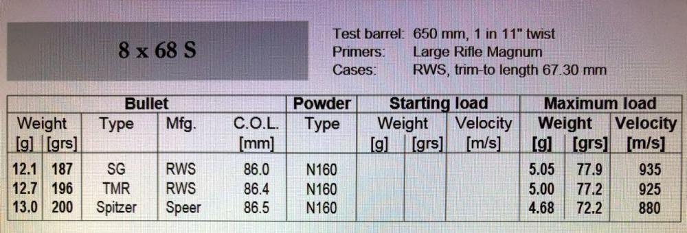

Dimmon Опубликовано: 28 ноября 2017 Поделиться Опубликовано: 28 ноября 2017 Пуля летит,значит выбор пули сделан. С весом пули,всё понятно.по порошку,может на коробке написано было? Можно разобрать один патрон и померить навеску из этого подобрать порошок. вариантов много. капсюля магнум? Такие пули,можно заказать? Можно промерить скорость и под скорость,подобрать навеску. Ссылка на комментарий
Андрей R8 Опубликовано: 28 ноября 2017 Поделиться Опубликовано: 28 ноября 2017 Пуля летит,значит выбор пули сделан. С весом пули,всё понятно.по порошку,может на коробке написано было? Можно разобрать один патрон и померить навеску из этого подобрать порошок. вариантов много. капсюля магнум? Такие пули,можно заказать? Можно промерить скорость и под скорость,подобрать навеску. Порошок RWS. Гдеж его найдешь? На коробке написана скорость 990м/с!!! У меня пока только один порошок - это Ирбис 30-06 7/15. Если верить Простору то примерный аналог vv160. Нос - Hornady Interlock 195gr. Кнопки -CCI 250. Пулю можно заказать. Долго очень но возможно. 180gr она .БК - 0.310 всего. Но летит сука! Ссылка на комментарий

Владимир В.В. Опубликовано: 4 февраля 2018 Поделиться Опубликовано: 4 февраля 2018 Прокатился сегодня на стрельбище. Вводные: бутылка-RWS, кнопки GM215M, Sierra GameKing 220 Grain, C.O.O.L - 3,665, Vectan Tubal 7000, температура воздуха -12С, станок, 100 метров. Т.к. мануала нет совсем по моему калибру, а на просторах интеренета накопал, что "220gr Sierra GK при VV 560 74gr дает 850-860м/с на стволе 650мм, без напряг", решил начать с навески 71 гран и по 0,5 выше. До этого запускал Hornady InterLock 195 Grain на Ирбисе. Но, не полетело, а может сноровку не проявил. Одним словом 1,2-1,5 минуты. Тут пришло оборудование (отжигалка), порошок, бульки, короче, "звезды сказали" - надо пробовать! :) 71,0 - 0,71 МОА V=873.1, V=874.7, V=866,3, 71,5 - 0,78 МОА V=871,5, V=876,4, V=868,2, 72,0 - 1,53 МОА V=878,0, V=881,3, V=884,6, 72,5 - 1,17 МОА V=888,0, V=889,7, V=886,3, 73,0 - 0,41 МОА V=893,1, V=893,1, V=889,7, 73,5 - 0,50 МОА V=905,2, V=901,7, V=905,2, 74,0 - 0,78 МОА V=914,0, V=919,4, пошел передоз. Сначала приплющило донце, потом вылетела кнопка. Остановил эксперименты. Хотя подготовил до 76 гран. Жду советов, куда двигаться. Думаю, что может надо и еще ниже попробовать опуститься? Или от 73,5 по 0,2 грана дойти до 72? Ссылка на комментарий
ВАГорбатый Опубликовано: 4 февраля 2018 Поделиться Опубликовано: 4 февраля 2018 Если учесть что Vectan Tubal 7000 близок к VV 160 то только вниз от 73.5, можно попробовать и до 70.0 Ссылка на комментарий
