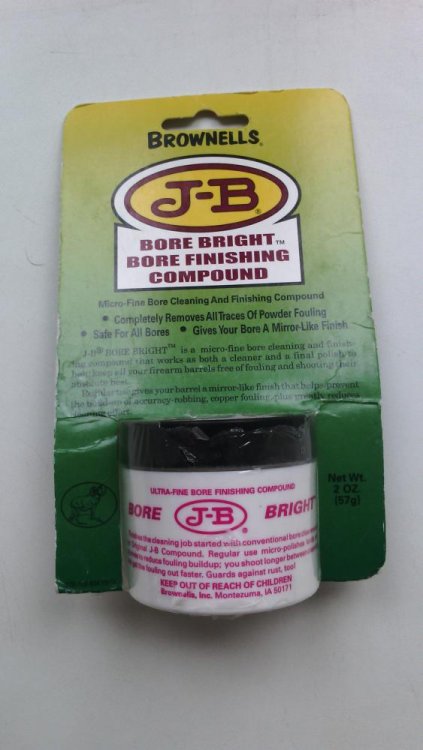

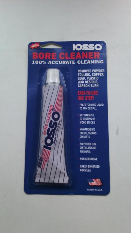

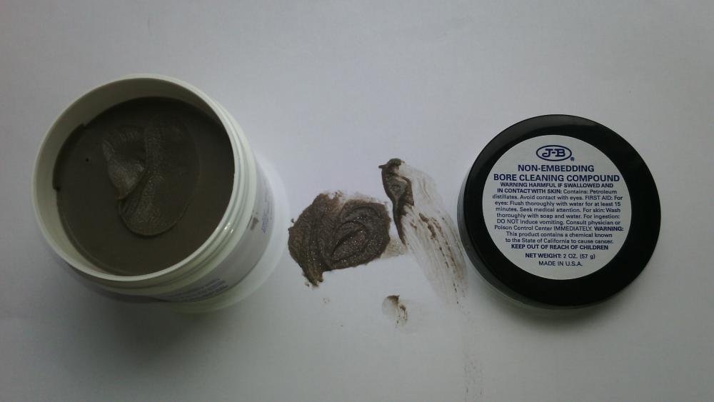

Крючкин Опубликовано: 6 апреля 2015 Автор Поделиться Опубликовано: 6 апреля 2015 (изменено) И всё таки....мне кажется что тема имеет место быть. У меня есть такие вот компоненты: Пасты "Чистящие пасты используются в крайних случаях, при настреле от 100 до нескольких сотен выстрелов, т.к. абразивы стирают металл ствола. Исключение составляет Тони Бойер, который часто использует JB и не обращает внимание на изнашивание ствола по причине большого запаса сменных стволов." №1 Паста белого цвета применяется для чистки? ( кто знает - прошу уточнить ) стволов в качестве базовой?. Вязкость и тягучесть как у зубной. Без запаха. С рук легко смывается туалетным мылом. №2 Паста светло-розового цвета применяется для чистки, полировки металлических поверхностей ( в том числе хром-никеля ). В стволе использовать не рекомендуется! Безопасна для воронения, дерева, пластиков. Вязкость и тягучесть как у зубной. Имеет выраженный запах аммиака, но не слишком сильный. С рук легко смывается туалетным мылом. После применения не требуется нейтрализация. №3 Паста серого цвета. Применяется для чистки стволов. Не часто и БЕЗ ФАНАТИЗМА т.к. присутствует абразив. Без запаха. Легко смывается мылом. №4 Паста грязно-малинового цвета. Применяется для полировки внутренней поверхности ствола. Без запаха. Легко смывается мылом. Спреи №1 Для смазки, очищения, защиты. Имеет не резкий запах. Горючь. Вытесняет влагу. Не замерзает. Хорош для первичной обработки ствола после стрельбы. №2 Для смазки, консервации, растворения, нейтрализации. Текучая бесцветная жидкость с не резким, приятным запахом ( смело можно использовать в квартире ). В основе нет керосина, силикона, тефлона и графита. Очень легко наносится, после чего расползается по металлу тончайшим слоем. Летуча, но не горит. Вытесняет влагу. Не высыхает и не оставляет подтёков и вообще каких-либо следов. Не густеет, не замерзает. Безопасна для воронения, дерева, пластиков, резины, кожи и ткани. Обладает ОЧЕНЬ хорошими проникающими свойствами. Идеальна для первичной обработки ствола после стрельбы. Сам пользуюсь и всем рекомендую. Масла ( реактивы ) №1 Масло с высокой проникающей способностью. Цвет бледно красный. Имеет резкий запах. Не горит. Нейтральное ( данных о негативном воздействии на кожу, резину, пластики, дерево нет ) Можно оставлять на металле долгое время №2 Растворитель. Жидкость с резким специфическим запахом. Применяется для удаления порохового нагара. На медь также воздействует, на фото гильза после "дружбы" с бутчем в течении 10 минут. №3 Какое-то загадочное буржуинское оружейное масло. Понятно только что защитное, больше никаких аннотаций нет. Куплено по необходимости, больше ни разу не встречалось, а посему не изучено. №4 Растворитель. Если прочитать дословно - Натовский презерватив! №5 Растворитель. Маслянистая жидкость с резким и неприятным запахом. Содержит аммиак. К железу нейтрален. Применяется для удаления меди. Используется в течении 5-15 минут. После применения желательно нейтрализовать её действие "KANO KROIL" ( № 1 ) или любым нейтральным маслом. №6 Растворитель. Жидкость с резким, сильным и неприятным запахом. Содержит аммиак. К железу нейтрален но снимает воронение! Применяется для удаления меди, свинца, томпака. Аналогичен предыдущему, но только с длительным сроком применения, 8-10 часов. После применения надо нейтрализовать её действие "KANO KROIL" ( № 1 ) или любым нейтральным маслом. Избегать попадания на кожу. Прочее №1 Войлочная протирка. Для чистки ствола. Интересная особенность, по сравнению с х/б патчем. Даже в стволе вычищенном " в ноль", при использовании с нейтральным маслом, если "поёрзать" пяток раз - начинает чернеть. То есть всё равно что-то чистит ( жаль нет ПОКА бороскопа ). Предполагаю что подобное не очень полезно для нарезов, войлок+абразив...... №2 Игла для войлочной протирки. Имеет разные резьбы, под разных производителей шомполов. Мной с успехом используется также и для проталкивания обычных патчей х/б. Очень полезная приблуда. Если протирку одеть просто на резьбу - работает только в одну сторону, если навернуть дальше - то и в обратку идёт №3 Средство для воронения металлов. Это для воронения алюминия. Перед тем как наносить на всю поверхность, обязательно надо попробовать на какой-нибудь маленькой поверхности. На некоторых металлах не даёт ровного цвета и слазит после нанесения оставляя неприятный, облезлый вид. Что есть что, для чего, чем нейтрализовывать, ОПАСНЫЕ или особые свойства. Примерно так видится каталог. Всех желающих что-либо добавить, милости прошу! Изменено 29 апреля 2015 пользователем Крючкин Поживу-увижу, доживу-узнаю, выживу-учту.... Ссылка на комментарий

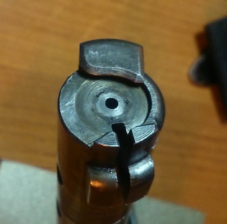

pipla kycok Опубликовано: 27 апреля 2015 Поделиться Опубликовано: 27 апреля 2015 Алексей, Добрый день! Можно Ваш рецепт раствора для снятия нагара и меди на базе аммиака??? А так пользую - боре течь=нагар, свит 7'62=медь, кройл... Сейчас борюсь с зерколом затвора или скорее со следами от прорыва газов из капсюля, чем они отстрел делают ХЗ! Можно ли оставлять на долго, примерно месяц кройл в стволе? Тонкая пленка или мазать маслом? - склоняюсь к синтетике автомобильной более доступно тут. В самолеты с химией не пускают :( С уважением, Асхат Ссылка на комментарий
Крючкин Опубликовано: 27 апреля 2015 Автор Поделиться Опубликовано: 27 апреля 2015 (изменено) Сейчас борюсь с зерколом затвора или скорее со следами от прорыва газов из капсюля, чем они отстрел делают ХЗ! Вопросу чистки зеркала затвора надо уделять особое внимание. Из под капсюля. идёт прорыв не только пороховых газов, но и паров воспламеняющего состава. А они существенно агрессивней пороха. Это мой "Брно" 47 года. Видать всё внимание было уделено стволу....... В самолёт с химией пускают плохо...что поделать? - безопасность. У меня был случай,- во Внуково не хотели пропускать баллончик "брюннокса" мотивируя огнеопасностью. После коллективного осмотра пояснительных надписей и не найдя на банке значок САБовцы успокоились и выдали "добро" на перевоз. Но пообщаться пришлось, вежливо, культурно. Изменено 27 апреля 2015 пользователем Крючкин Поживу-увижу, доживу-узнаю, выживу-учту.... Ссылка на комментарий
pipla kycok Опубликовано: 28 апреля 2015 Поделиться Опубликовано: 28 апреля 2015 Затвор уже четвертую ночь в wd 40 замачивается и по вечерам зубочистками оттирается - долго... С уважением Асхат Ссылка на комментарий
evgenkim Опубликовано: 28 апреля 2015 Поделиться Опубликовано: 28 апреля 2015 Затвор уже четвертую ночь в wd 40 замачивается хоть месяц, результата не будет, используйте бутч, шутер чойс, карбон ремувер Ссылка на комментарий
