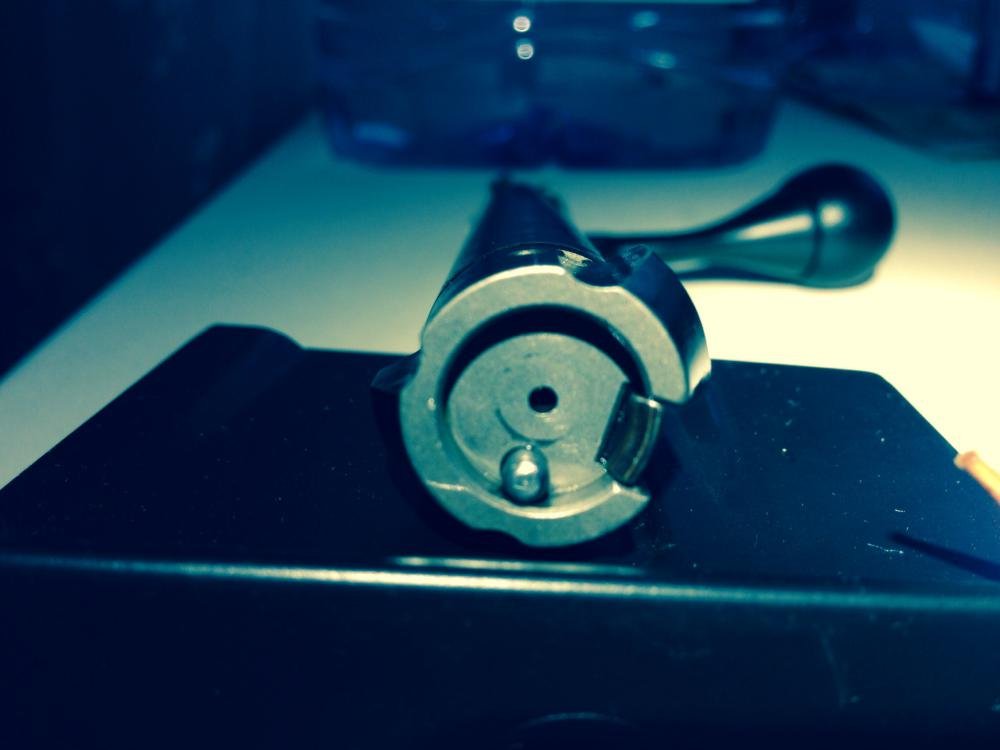

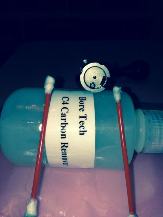

Добрый день, поборол загрязнения на зеркале затвора!
Спасибо Далласу!!!
С уважением,
Асхат
На таком же затворе чищу ватной палкой с пастой Иоссо. Очень хорошо снимает.
