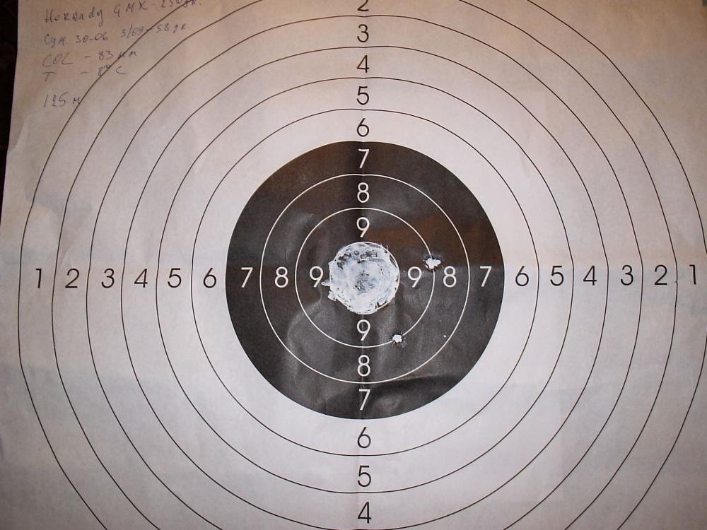

Андрей В Posted April 5, 2015 Share Posted April 5, 2015 Пуля Hornady GMX 250 Gr. Тонер С 30-06(3-09к)-58 Gr. Гильза Norma,фуллсайз,тримминг 61.80 COL=83 mm Кнопка CCI-200 Tikka T3 Bat.Lit. Прицел Leupold VX-R 2-7*33 l Link to comment
Андрей В Posted April 5, 2015 Author Share Posted April 5, 2015 На 5-ть часов отрыв мой(фактор кривых рук) Link to comment
Андрей В Posted April 5, 2015 Author Share Posted April 5, 2015 Забыл указать,дистанция 125 метров,4 выстрела. Link to comment
Evgen Posted April 8, 2015 Share Posted April 8, 2015 интересная тема.) Согласен... ). Хороший результат Вопрос к ТС А какая скорость получилась ? Link to comment
Андрей В Posted April 8, 2015 Author Share Posted April 8, 2015 Скорость,к сожалению,не мерял,хотя для солида(GMX) она, наверное,важнее кучности.Карабин был пристрелян Mega 18.5 на 100 м.Там скорость была 680 м/с.Здесь,наверное,порядка 700-710 м/с. Link to comment
