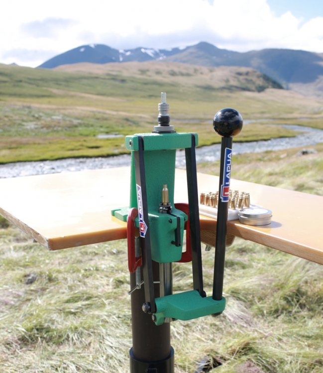

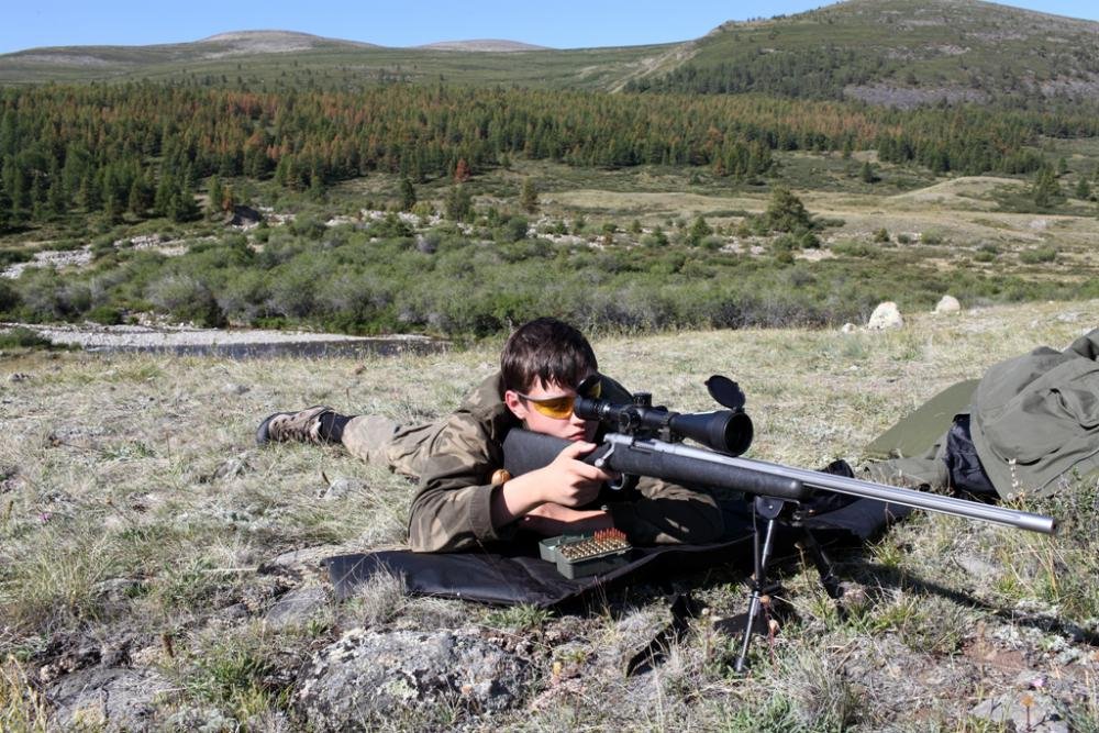

НСК-И Опубликовано: 24 апреля 2015 Поделиться Опубликовано: 24 апреля 2015 (изменено) Вы с барса,на какой самой дальней дистанции,попадёте в косача?(в голову,в шею).. Вообще не попаду т.к у меня нет барса и не будет.:)Спорить я не буду,просто скажу свое мнение по стрельбе сурков,в свое время много охотился и на сурков в том числе,домой привозил по 25-30 обработанных сурков.Начинал с мелкашки,подходил на дистанцию 50-70 м и стрелял в голову. Потом перешел на 223 и 6 РРС,как показала практика,для сурка не важна убойность(мощь)патрона , гораздо важнее КУЧНОСТЬ,это основной момент на который нужно обращать внимание при стрельбе ВАРМИНТ. [ATTACH=CONFIG]9164[/ATTACH] [ATTACH=CONFIG]9165[/ATTACH] Естественно пробовал и 300вм и 338 лм:)но эти патроны совершенно для других задач. [ATTACH=CONFIG]9158[/ATTACH] По 30-06,такой патрон тоже в наличии,считаю его чисто копытным патроном, (загон, засидка) , многократно проверено,идеальный вариант.Под свои задачи было куплено 500 патронов в магазине,кучность устраивает,один выстрел(засидка)один марал,козел,медведь.Этих патронов хватит на долгие годы:) Стрелять сурков из 30-06 это просто издевательство.ИМХО.Но каждый идет своей дорогой:)Можно и из такой бабахнуть по сурку,но зачем?:) По птице,в свое время практиковали варминтинг на косача и глухаря,да, да, именно варминтинг.Есть места,где такая охота вполне реальна(васюганские болота).Калибра использовали всего два 223 и 6 РРС.Рекорд с 6 РРС 49 косачей(50 патронов).Стреляю всегда только в голову и шею,меня не интересует мясо и трофей,сейчас меня интересует только выстрел в голову. [ATTACH=CONFIG]9155[/ATTACH] Если я понимаю,что попасть в голову проблематично из-за ветра,сокращаю дистанцию.Такое часто бывает в местах моей охоты(Кошагач,Монголия),ветер там очень серьезный и рельеф местности проблемный для стрельбы в голову. Рекомендую всем,стрелять варминт патронами предназначенными для этой стрельбы(223,6 бр,6 ррс) они очень хорошо справляются с поставленной задачей,плюсов этих патронов много,а минусов вообще нет.ВСЁ ИМХО. :):):) Изменено 24 апреля 2015 пользователем НСК-И Ссылка на комментарий
Dimmon Опубликовано: 24 апреля 2015 Автор Поделиться Опубликовано: 24 апреля 2015 Игорь,огромное спасибо за фото. места знакомые..бывал я там и не раз. немного позже,продолжим дискуссию))) Ссылка на комментарий
