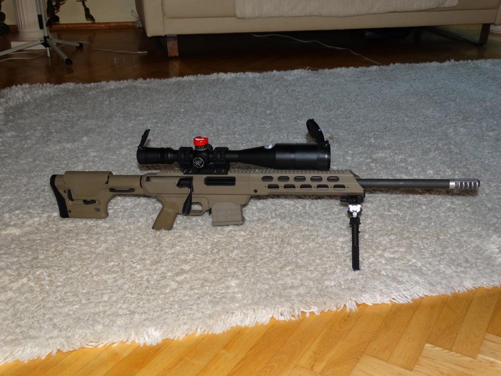

Juras AWD Опубликовано: 27 ноября 2015 Поделиться Опубликовано: 27 ноября 2015 (изменено) Привет господа, собрал себе коротышку :) на базе Тикки тактикал, ствол 20", 1:11 и вот задумался. Бороскопа нет, но на обкатке лафа - патчи идут чистые. Задумался что крутить. Лежат парачка тысяч А-мах'ов на 178 гр. и ВВ порошка нет проблем добыть. Как правильно на коротышку-в гильзу сыпать быстрый порох или нет. Задачи простые до 700-800 метров в НЕЗВЕРЯ... в брейк ине пускал бергер влд 150 летят красиво почти в одну дырку, понятно, что ружжо стреляет лучше стрелка :) Изменено 1 декабря 2015 пользователем Juras AWD Ссылка на комментарий

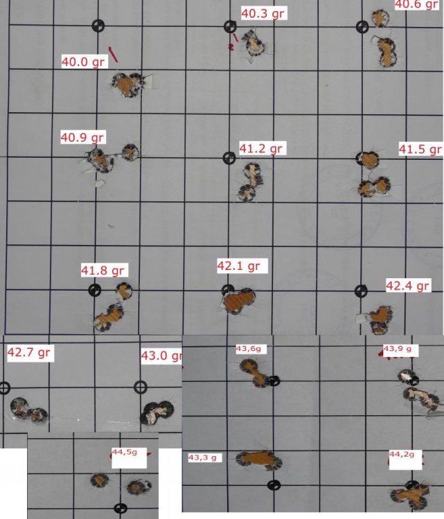

Juras AWD Опубликовано: 28 ноября 2015 Автор Поделиться Опубликовано: 28 ноября 2015 (изменено) Крутанул А-мах 178 на Вихте 150. Накрутил до 44,5. Прошелся по бумаге. Подумал. 43,0-43,3-43,6. Очевидно она намного лучше меня стреляет. Все отрывы-мои. Изменено 30 ноября 2015 пользователем Juras AWD Ссылка на комментарий

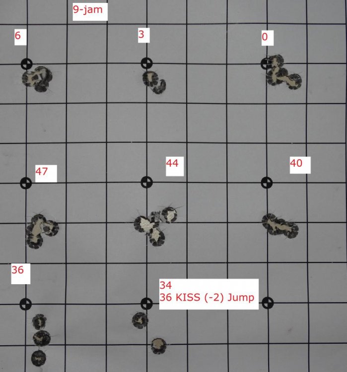

Juras AWD Опубликовано: 30 ноября 2015 Автор Поделиться Опубликовано: 30 ноября 2015 На 43,3 гранов навеске решил проитись от закусывания к поцелую. Везде по 4 выстрела.Останавлюсь на -0,003" от закусывания и пойду учится струлять. Ссылка на комментарий

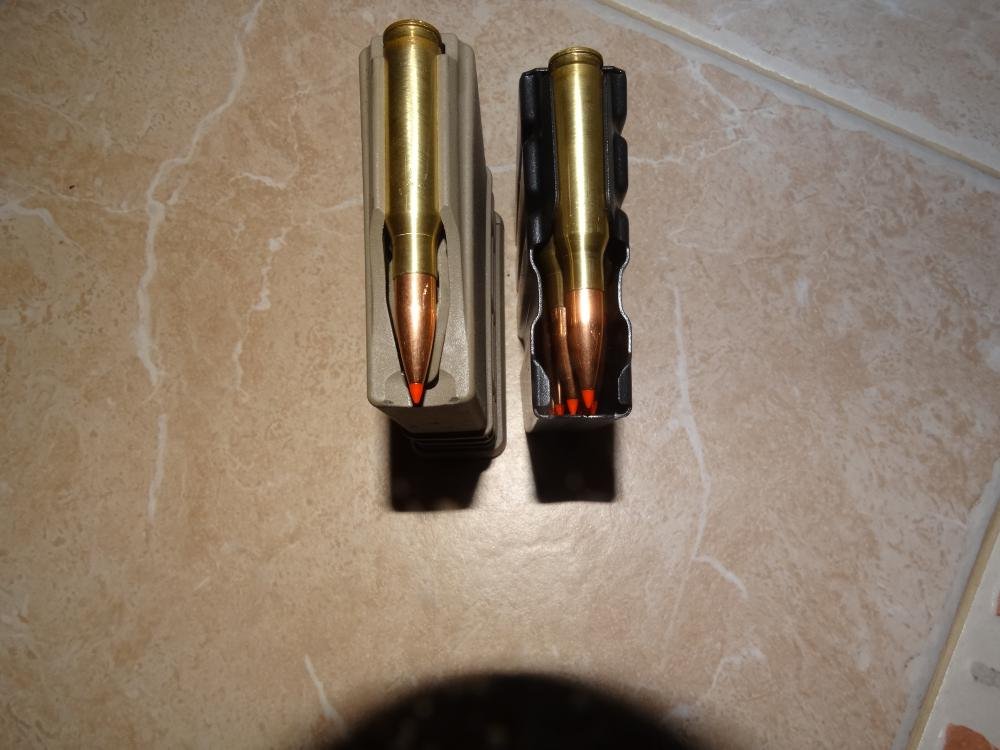

Juras AWD Опубликовано: 1 декабря 2015 Автор Поделиться Опубликовано: 1 декабря 2015 Спасибо. Твист 11. Поправил. Там за балотом шасси мне встало в 650 долларов. Придет Бих Анди на днях разберу сделаю фотки. Магазин МДТ-свой, правда. Пластик. Нихера не лезить мой патрон. Пробовал достучятся к Alpha industries-но ни телефоном ни мылом не достучялся-там магазин по декларации глотает 2,965 :eek: Был бы полный компресс... Ссылка на комментарий

Juras AWD Опубликовано: 3 декабря 2015 Автор Поделиться Опубликовано: 3 декабря 2015 Вставать то встает, но Альфа заглотит мой патрон а Аи неа. Вот и пробую достучятся до Альфы...Но пока неудачьно Ссылка на комментарий

Hanvitalii Опубликовано: 7 декабря 2015 Поделиться Опубликовано: 7 декабря 2015 Вопрос к ТС. А на 42.6 грейна пройтись посадкой не пробовали? Вроде в этом районе стабильнее кучки и меньше. Ссылка на комментарий
Juras AWD Опубликовано: 8 декабря 2015 Автор Поделиться Опубликовано: 8 декабря 2015 Вопрос к ТС. А на 42.6 грейна пройтись посадкой не пробовали? Вроде в этом районе стабильнее кучки и меньше. Да тут нюанс такой, пока я пил чай рядом, мой колега подошел и последний лишний патрон всадил левее на 43,3 грейнах навески. Вот и разбежалось все. У мене там все 3 прилетели почти в одну дырку. Когда я его спросил почему? Он внятно несмог обьснить. Рядом совсем пустая мишень висела. Вот как то так. :) Ссылка на комментарий
Juras AWD Опубликовано: 8 декабря 2015 Автор Поделиться Опубликовано: 8 декабря 2015 Альфа может и два месяца промолчать. Потом ответит. Будим ждать-очень надеюсь что не надо будит пихать патроны через "окно"... Ссылка на комментарий
Maxxis74 Опубликовано: 11 декабря 2015 Поделиться Опубликовано: 11 декабря 2015 А мне вот тоже кажется между 42.1 и 42.4 поискать можно)) там полка по шире должна быть!) У Вас на 43.3 полка очень узкая посмотрите 43 ниже стп, 43.3 гораздо выше, 43.6 резко снижается. ИМХО конечно. У меня тож ТИККА 308 варминт, весь мозг вынесла с настройками, но я практически уверен, что это по гильзам вопрос (жесткость плеч и дульца. Скажите Вы на каком цикле гильз данные отстрелы осуществляли?) Ссылка на комментарий
Juras AWD Опубликовано: 11 декабря 2015 Автор Поделиться Опубликовано: 11 декабря 2015 А мне вот тоже кажется между 42.1 и 42.4 поискать можно)) там полка по шире должна быть!) У Вас на 43.3 полка очень узкая посмотрите 43 ниже стп, 43.3 гораздо выше, 43.6 резко снижается. ИМХО конечно. У меня тож ТИККА 308 варминт, весь мозг вынесла с настройками, но я практически уверен, что это по гильзам вопрос (жесткость плеч и дульца. Скажите Вы на каком цикле гильз данные отстрелы осуществляли?) Привет, 2-ой и 3-тий цикл.Вполне возможно. Пока стреляю Сако гильзами - "нек" не точю. к слову... Deutsche post выслал почему-то мой Бих/Анди вместо Литвы в Ливан. Да, вот кто оказывается, поддерживает Муаммара :) Ссылка на комментарий

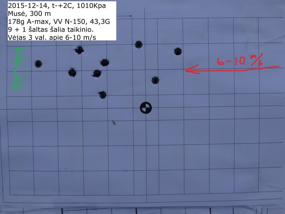

Juras AWD Опубликовано: 14 декабря 2015 Автор Поделиться Опубликовано: 14 декабря 2015 Привет, вот уже который раз струляю 300 м и таже ситуация 2/3 МОА. Я больше не способен по вертикали. Ветра не читаю. Пока. Надеюсь. Мой вопрос. А куда вы, гуру, целитесь в мишень, когда дистанция 700-1000 метров. В верх мишени, центр? Эту точьку на мишени в диаметре 10 мм моя сетка накрывает на все 100 %. Вот я и задумался. Ссылка на комментарий
Hanvitalii Опубликовано: 15 декабря 2015 Поделиться Опубликовано: 15 декабря 2015 Как гуру прицеливаются не знаю, но обычно размер мишени выбирается относительно дистанции и кратности прицела. Когда стрелял с 36 крат с БР сеткой, на 300 метров легко выцеливал мишень в 0.25 моа, сейчас в 10 крат стреляю только по цели размером в 1 моа, в мишень 0.5 моа прицелится мне на такой кратности сложно. Что Вам мешает нарисовать мишень 4,5 см или 9 см для дистанции в 300 метров? Комфортно будете ловить края мишени. Там гляди и вертикаль уйдет )) Ссылка на комментарий

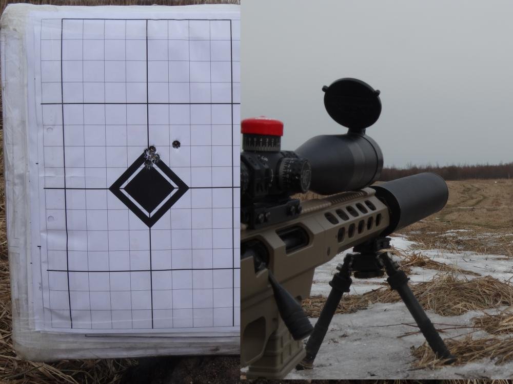

Juras AWD Опубликовано: 4 февраля 2016 Автор Поделиться Опубликовано: 4 февраля 2016 Привет, наконец то Бих'Анди вернулся из солнечьной Ливии. Заводская настройка 600г. Альфа прислал подтверждение об отправленной посылки. А куда спешить? Вот стрельнул 300м (Ветер ветер) накануне. Чюток луще чем раньше. Наверно идем вперед. Ссылка на комментарий

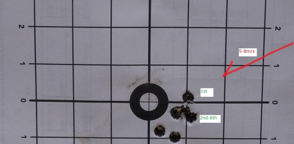

Juras AWD Опубликовано: 19 февраля 2016 Автор Поделиться Опубликовано: 19 февраля 2016 Ветерок еле еле и никакого миража. 300м Сошки и задний мешок. 1+5 Ссылка на комментарий
Stranger Опубликовано: 19 февраля 2016 Поделиться Опубликовано: 19 февраля 2016 крайняя мишень тоже на триста?! Класс!!! :) Ссылка на комментарий
Maxxis74 Опубликовано: 19 февраля 2016 Поделиться Опубликовано: 19 февраля 2016 Это у Вас от арбуза изделие? (Пбс) на кучность влияет?) Ссылка на комментарий
Juras AWD Опубликовано: 19 февраля 2016 Автор Поделиться Опубликовано: 19 февраля 2016 крайняя мишень тоже на триста?! Класс!!! Да 300м, но вот Тикка может стрелят туда постоянно. Когда я смогу также или лучше ее? Ссылка на комментарий
Juras AWD Опубликовано: 19 февраля 2016 Автор Поделиться Опубликовано: 19 февраля 2016 Это у Вас от арбуза изделие? (Пбс) на кучность влияет?) арбуза имеет название "whisper" от hausken'а. Делает звук только немножко тише - похоже на мелкан. Одев этот девайс точка попадания уходит в верх и в сторону на несколько МОА. Но очень повторяемо. На кучность наверно не влияет. Ссылка на комментарий
Juras AWD Опубликовано: 25 февраля 2016 Автор Поделиться Опубликовано: 25 февраля 2016 Магазины: Aplha в сравнении с родным от МДТ. Комментариев не надо... Ссылка на комментарий
