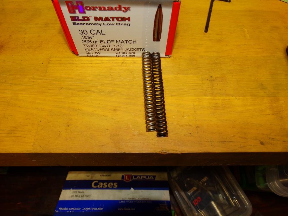

Juras AWD Posted March 20, 2016 Author Share Posted March 20, 2016 (edited) Привет, вот такая штука. Вчера был у нас турнир по ФТ/Р и Опен на 300,500 и 660м. И вот с первых выстрелов на линии пошли осечьки. Из 60 пуль аж 15 не выстрелило. Последнию мишень на 660м вместо 15 пуль пустил только 13. Начали разбор полетов, благо что рядом ребята стреляли из Т3 тоже. Игла вылазит на ту же длину как у остальных. А вот усилие при заводе пружины у моей Тикки никакое по сравнению с другими тикками колег. Сегодня попробовал заводскими стрельнуть из 5 только 2 полетели. Взял везербай и он стрельнул оба патрона после осечьки Тикки. Вывод просится - умерла пружина. Тикка отдельно пружину не продает, только в сборе с иглой. Нарыл в инете в Н.Зеландии делают усиленную пружыну, в Англии только в сборе. Вот задумался - а на всех ли тикках Т3 одинаковые иглы с пружинами. Нигде ни нашел инфы. Завтра пойду официалам. Но боюсь они знают еще меньше чем я теперь... Edited March 21, 2016 by Juras AWD Link to comment
KaraDag Posted March 21, 2016 Share Posted March 21, 2016 На каком настреле предположительно завяла пружина? Много ли было холостых спусков без фальшпатрона? Было ли хранение с взведённой пружиной? Link to comment
ВАГорбатый Posted March 21, 2016 Share Posted March 21, 2016 Нарыл в инете в Н.Зеландии делают усиленную пружыну, в Англии только в сборе. Вот задумался - а на всех ли тикках Т3 одинаковые иглы с пружинами. Нигде ни нашел инфы. Завтра пойду официалам. Но боюсь они знают еще меньше чем я теперь... Может здесь помогут http://prproekt-kazan.ru/ Link to comment
Juras AWD Posted March 21, 2016 Author Share Posted March 21, 2016 На каком настреле предположительно завяла пружина? больше 400 Много ли было холостых спусков без фальшпатрона? до 30 Было ли хранение с взведённой пружиной? да ЗЫ. Продавцы сегодня без отговорок за свой счет заказали новую иглу в сборе с пружиной. Link to comment
Juras AWD Posted March 21, 2016 Author Share Posted March 21, 2016 Может здесь помогут http://prproekt-kazan.ru/ http://www.gunworks.co.nz/shop/item/tikka-t3-mainspring/rifle-parts и и http://www.airgunspares.com/store/product/13251/Tikka-T3-Firing-Pin-Assembly/ может кому сгодиться Link to comment

Juras AWD Posted November 19, 2016 Author Share Posted November 19, 2016 После полгодового пользования новой иглы, осечьки начались опять (: и по закону Мерфи - на соревнованиях. Пришлось поставить новую пружину из Н.Зеландии. Link to comment
