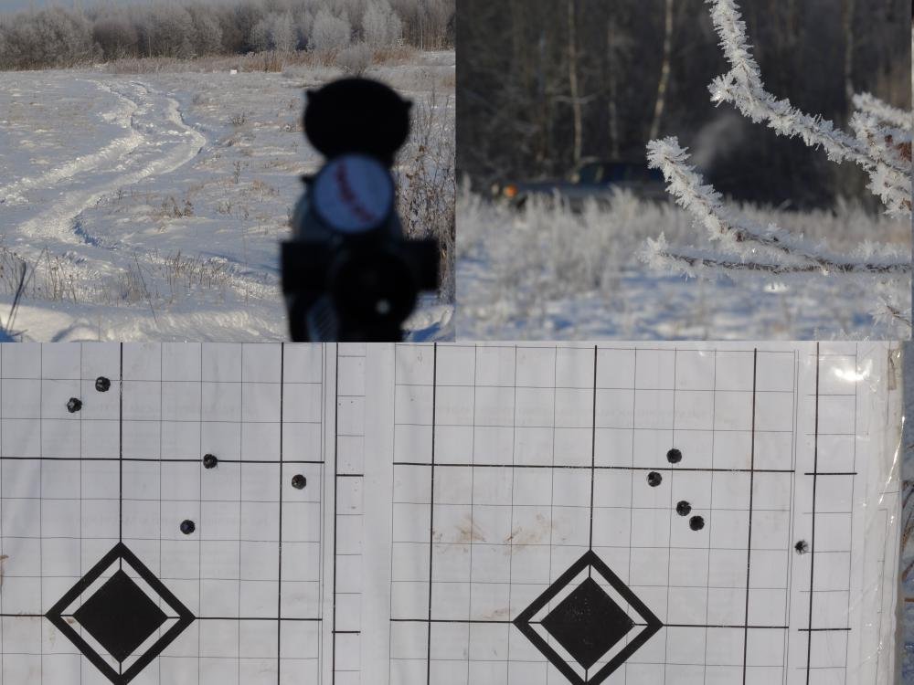

Juras AWD Опубликовано: 15 января 2016 Поделиться Опубликовано: 15 января 2016 Мой тир :cool:...300м, солнце 1005кПа, без ветра -16С. МИРАЖ...все плывет даже без стрела...стрельнул 10 раз лежа с сошек. увеличение-слева х32, справа х10 кратах. Вчера небыло солнца -8С, ветер около 8м/с и никаго миража.... Ссылка на комментарий
