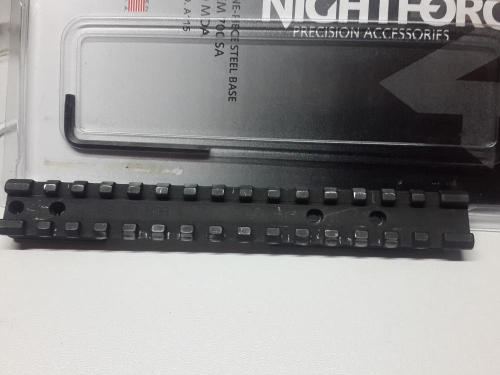

Stranger Posted February 9, 2016 Share Posted February 9, 2016 Есть в обиходе вот такой: LaRue Tactical QD Scope Mount, LT120 Эксплуатируется вкупе с Bushnell Elite Tactical HDMR 3.5-21x 50mm. Нравится. Но в процессе эксплуатации выявились кое-какие нюансы. В силу конструктивной особенности, данный крон не сдружился с планкой от Nightforce. Прорезь на планке срезала стружку с лапы отдачи этого крона. Link to comment
Фарбер Posted February 9, 2016 Author Share Posted February 9, 2016 А поподробнее возможно - не понял, что за конструктивная особенность у Ларуя? Сколько выстрелов стоит? Как часто делалось "снял - поставил" и что с СТП при этом? Кольца притирались? Link to comment
Фарбер Posted February 9, 2016 Author Share Posted February 9, 2016 посмотрите на DLOC-M4x 30MM от AlamoFourStar работает очень хорошо, а сам крон и крепления лично сравнил бы с работой крона и крепления как на ELCAN M-145 - очень надежный... http://www.alamofourstar.com/index.php?page=shop.product_details&product_id=19&flypage=flypage-ask.tpl&pop=0&option=com_virtuemart&Itemid=2 К сожалению этот арочный стиль с "трамплином" на винтовке немного не в тему видится. Изделие судя по всему качественное , но под ar стиль, я же вижу на своей винтовке нечто аля шпур но на быстросьеме Link to comment
Stranger Posted February 10, 2016 Share Posted February 10, 2016 А поподробнее возможно - не понял, что за конструктивная особенность у Ларуя? Сколько выстрелов стоит? Как часто делалось "снял - поставил" и что с СТП при этом? Кольца притирались? Нет самого крона по рукой (прицелы "кочующие", ща на ружбайке у братишки стоит). Кольца не притирались. В плане СТП проблем не было никаких. Прицел регулярно снимался, порой по нескольку раз за выезд. Настрел с этого крона, порядка 1500 бахов из 308-ого и ... банок 10 JSB-шек из папы-Сверчка :o В кроне от ЛаРу лапа отдачи выполнена не в виде сквозного стержня ... а эдакие пара прямоугольников. дык вот перекрытие этих прямоугольничков с вырезом в найтфорсовской планке вивера составляло где то по пол миллиметра с каждой стороны ... вот эти "по пол миллиметра" и срезало... С приходом планок от мерфи-пресижион данная проблема перестала существовать, и крон дальше эксплуатируется в хвост и в гриву. :) Link to comment
