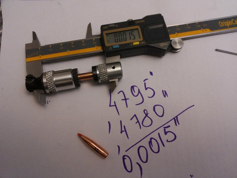

NORD Posted March 13, 2016 Author Share Posted March 13, 2016 [ATTACH=CONFIG]11862[/ATTACH] Link to comment

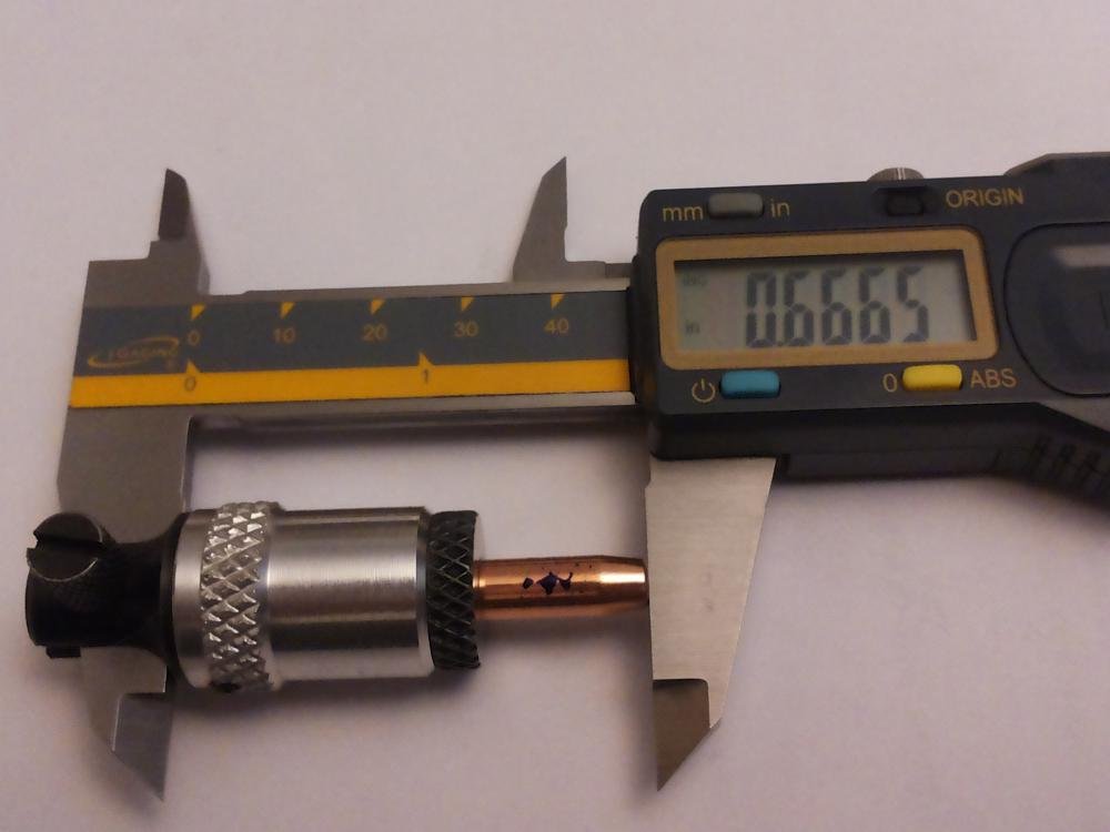

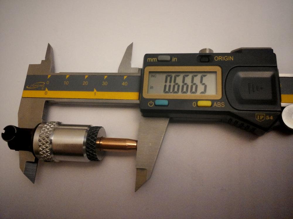

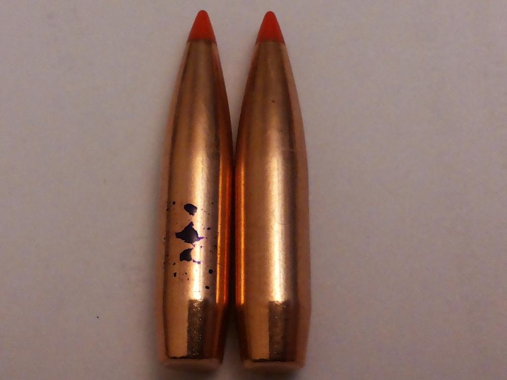

NORD Posted March 13, 2016 Author Share Posted March 13, 2016 При одинаковой длине пули по оживалу в 6 мм 0.6655 а-мах 105 gr. максимальная разница ведущей части до бот тойла составила 0.0015" вес в разнице 10492gr-10498gr при 10 кратном промере веса.Из 100 штук 23 шт.отличаются. Link to comment

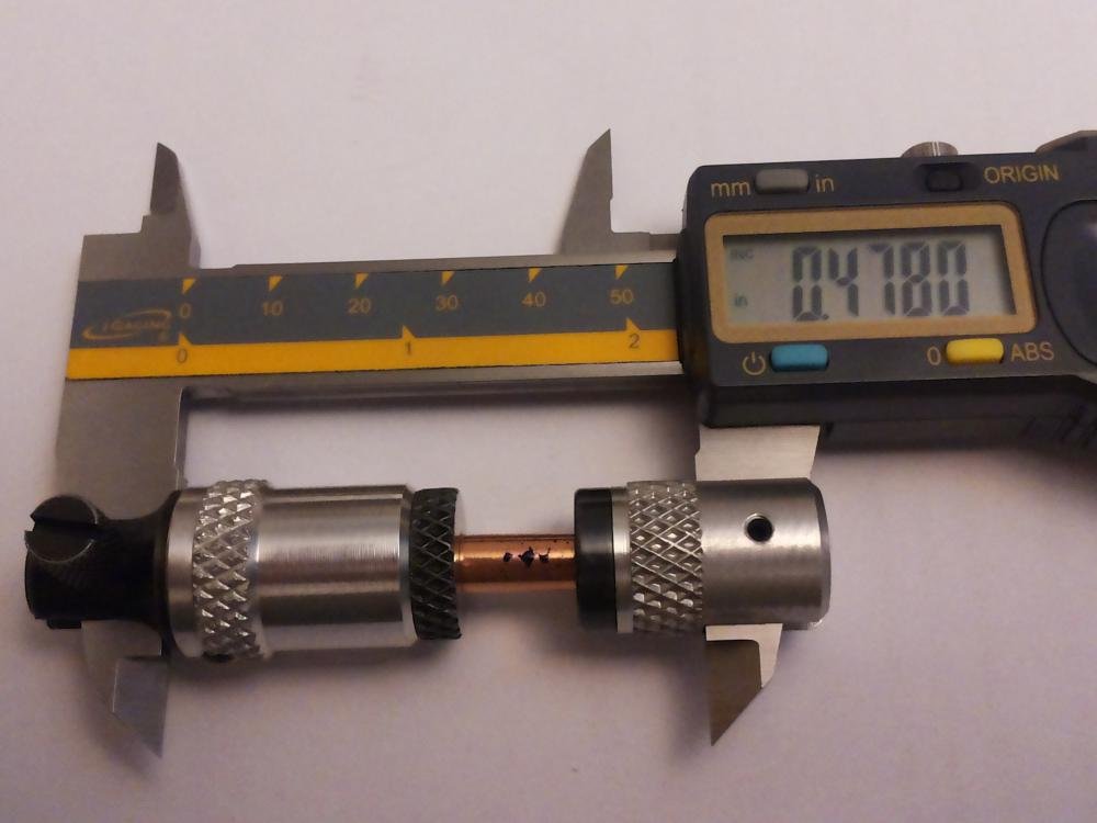

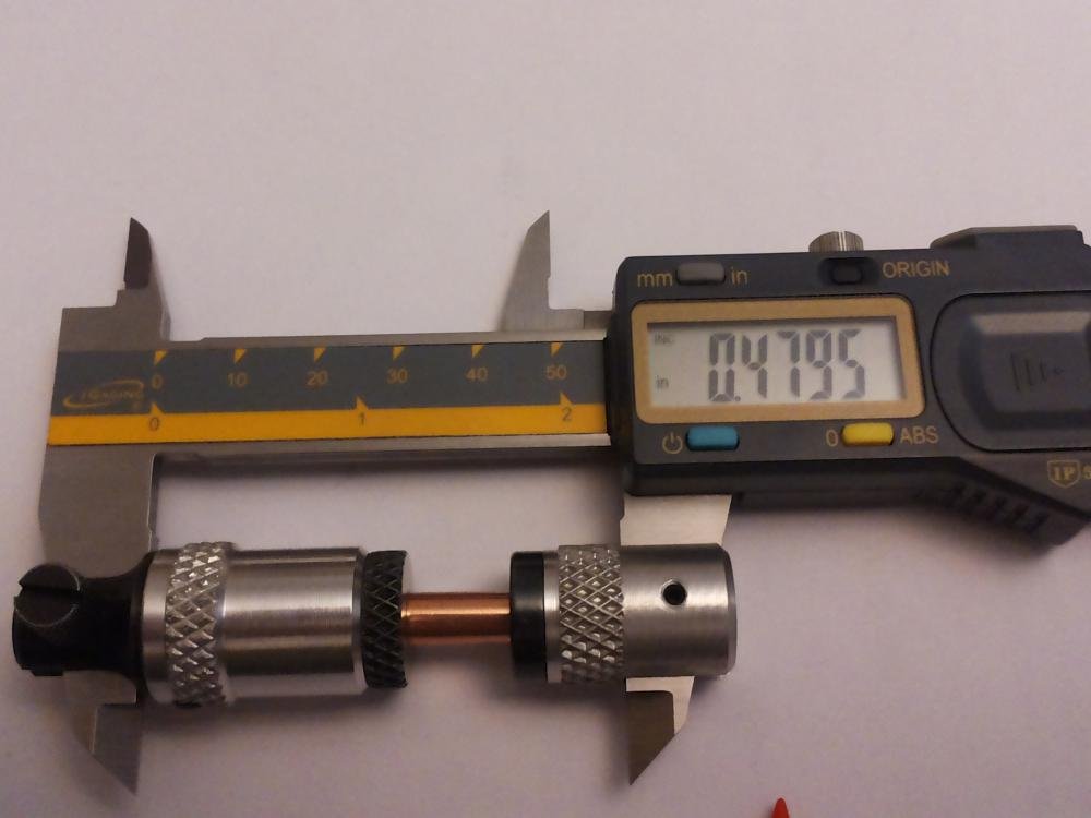

NORD Posted March 13, 2016 Author Share Posted March 13, 2016 А-мах 105 gr. 6mm. замеряю по оживалу две пули получился такой результат . Link to comment
