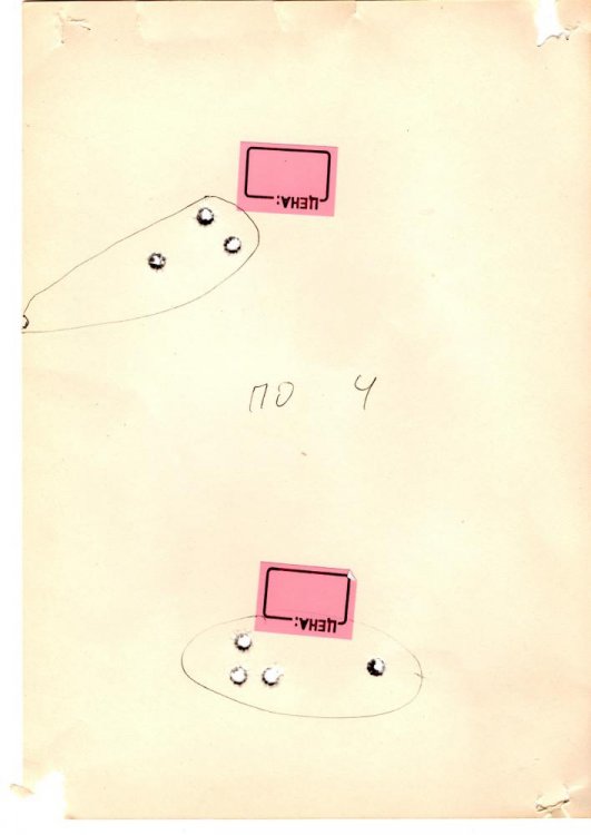

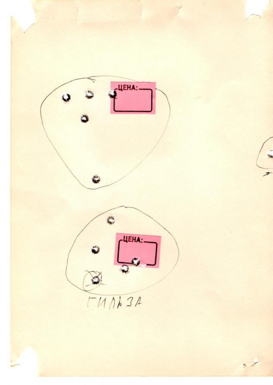

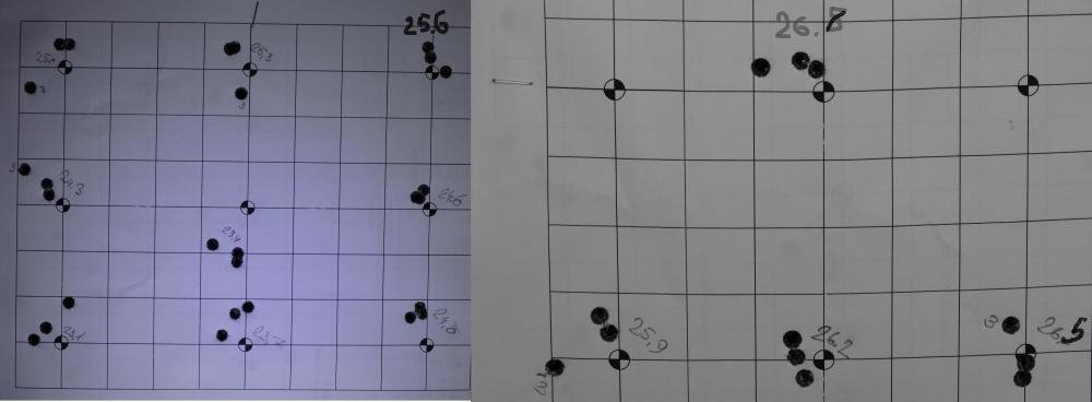

techcomfort Опубликовано: 30 апреля 2013 Поделиться Опубликовано: 30 апреля 2013 В общем не могу заставить винт стабильно стрелять, по навескам прошелся, по джампам тоже, винт разобрал, винты вроде затянуты были, внутри сухо, потертостей нет. Пули новая партия, но все тот же скенар, порох чуть быстрее 560 (нормовский) Стрелял на 300, горизонт хрен с ним, ветерок дул, а вот вертикаль и диагональ.... :( С уважением. Ссылка на комментарий

Богдан Опубликовано: 3 мая 2013 Поделиться Опубликовано: 3 мая 2013 Игорь причина очевидна -Неправильный рецепт у меня мишени близнецы с ним были,только на 100м все в дыру и один отрыв на прострелочных мишенях, убедился пока по 4-му кругу не прошел прострел полок с шагом 0,2гр, и было удивление что все 4-и листа близнецы:-) Должен сменить рецепт все в основном в порошке причина Ссылка на комментарий

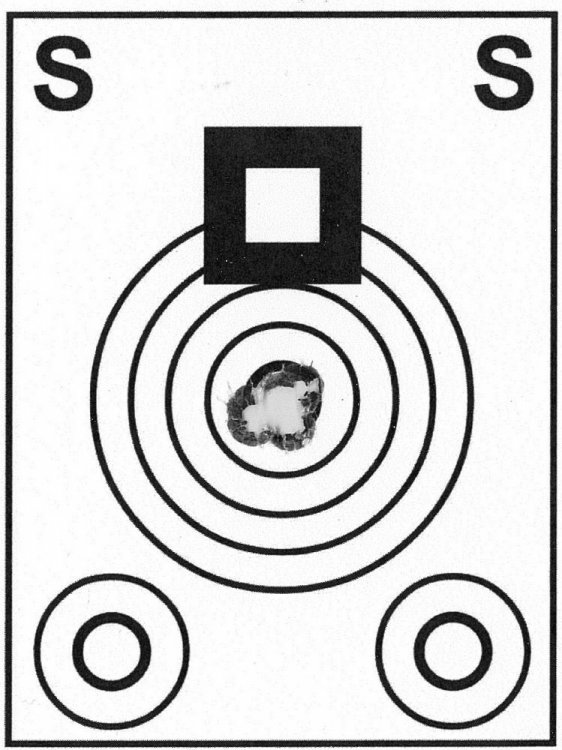

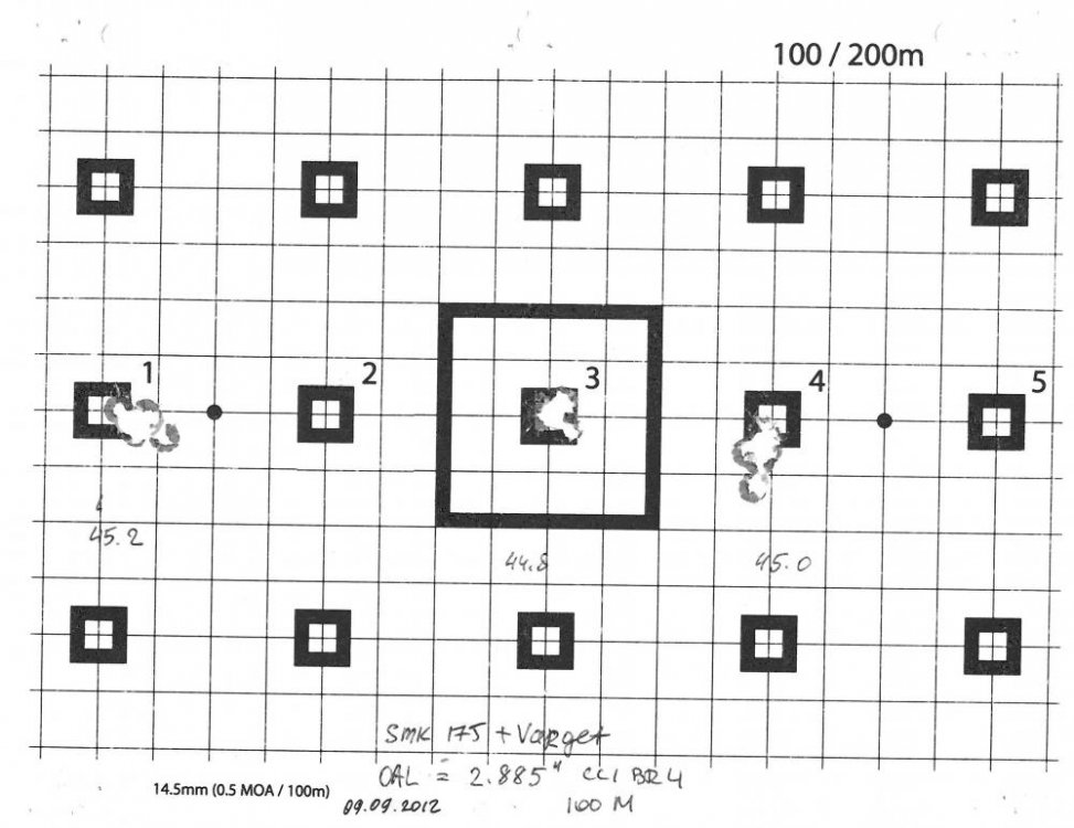

vicv Опубликовано: 3 мая 2013 Поделиться Опубликовано: 3 мая 2013 0,5гр это 10мыс в скорости, разброс скоростей в 3-4 мыс это нормально даже для супер ствола, можно магнитоспидом проверить. А по мне правильная навеска это когда - к примеру - 42гр=0.5моа 42.5гр=0,3моа 43гр=0.5 моа А не когда +- 0,5гр и 1-2 моа разницы Михаил привет! У меня на трг с sierra 175 так было, полка почти 1гр. от 44.3 до 45.3 варгета, все летело кучно, остановился на 44.8 это при подборе, грубо. С сошек. Вот тоже лежа с сошек 44.8 Патрон показал себя хорошо при различных температурах от -10 до +25, группа не разваливалась. Ссылка на комментарий
techcomfort Опубликовано: 3 мая 2013 Автор Поделиться Опубликовано: 3 мая 2013 Особенно радует сохранение кучи при при разбросе температур. С уважением. Ссылка на комментарий
vicv Опубликовано: 3 мая 2013 Поделиться Опубликовано: 3 мая 2013 Это варгет, он термостабилен, из экстрим группы порошков Ходгдона. Extreme Velocity Spread For Temperatures Between 0F - 125F http://www.hodgdon.com/smokeless/extreme/page2.php#top http://www.hodgdon.com/extreme.html H4350 в 260м тут используют. Extreme Velocity Spread For Temperatures Between 0F - 125F В реальной жизни картинка не такая конечно же, но не на много хуже :) Ссылка на комментарий

EvgeniyS Опубликовано: 4 мая 2013 Поделиться Опубликовано: 4 мая 2013 Миша, по твоей проблеме - это однозначно порошок. на двух калибрах видели такую же картину - три в дыру, один в лютый отрыв. если бы ты стрелял бергеровским гибридом, картина была бы еще печальнее..... вариантов для тебя два: - уходить на более низкую скорость, там этот эффект одиночного отрыва уйдет. - сменить порошок. поясню свою мысль. она, эта мысль, правда, из разряда интуитивно-необъяснимого. так вот. пороха очень по разному работают на низких, средних и высоких давлениях. если порох прекрасно работает для связки пуля+ствол+джамп на среднем давлении, то он может разваливать группу на высоком до размеров совершенно неприличных. пример - варгет. офигенный тонер для средних скоростей (вверху мишени Виктора тому доказательство). универсальный. температуру держит феноменально. на нем летает все, что хотя бы похоже на пулю :) НО... только на средних скоростях. как только начинаешь на нем загонять скорость на верхнюю полку, все - кирдык. хуже сунара. дикий разброс скоростей, отрывы непонятные... а вот, например, RL19. или его единоутробный брат RL22. на низких давлениях весьма посредственные результаты. плохо температуру держит.... НО... как только залазишь на высокие давления, начинает работать БОЖЕСТВЕННО :) разброс скоростей в группе - 2 мс. короче. меняй порошок и будет тебе счастье. и не косись на Орсис, это не он - сто в гору :) Ссылка на комментарий
techcomfort Опубликовано: 4 мая 2013 Автор Поделиться Опубликовано: 4 мая 2013 Евгений, я вполне это допускаю, но.... у меня гуляло СТП (начинаю анализировать всю зимнюю стрельбу) 1 выезд на это стрельбище и группа была на 0,75 в низу....а при подборе джампа пришла в 0....???? Я поначалу отнес это на освещение.... просто я сильно доверял винту, а надо было давно проверить ложевые, да и прицел...вот как они умирают? Да и скорости ровные не более 4мыс разброс. С уважением. Ссылка на комментарий
Богдан Опубликовано: 5 мая 2013 Поделиться Опубликовано: 5 мая 2013 Жень несколько раз тоже самое подсказывал . Пример С5,56 с джампом 0,005" 155сц, 167сцзапускается под 900мс прекрасно, результат показывал тебе и обществу неоднократно.НО както тебе я жаловался что вые....я с Сунаром,мол партия какаято не понятная попалась,а суть тебе не рассказал причины:-).Мы ушли на магазинную подачу и скорость снизили под 800мс и получили картину две в дыру -третий отрыв,перепад температуры на 15С и все разлетелось,СТП постоянно уходило.Шаманили пока не осенило под утро сменить порошок 5,56 на С308 и 155сц на 167сц.И все полетело. Так вывод одинаков с твоим один порошок нестабильно запускает на средних и низких скоростях, и этот же порошок прекрасно запускает на высоких без каких либо передозов,причем не реагирует на перепад температур на высоких скоростях,а второй порошок прекрасно работает на магазинной подаче и на средних скоростях но на высоких появляются небольшие признаки передоза .Завершая подчеркну это пример на бюджетном Сун,и такие же примеры у парней из Украины на небюджетных порошках Ссылка на комментарий

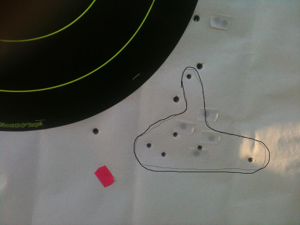

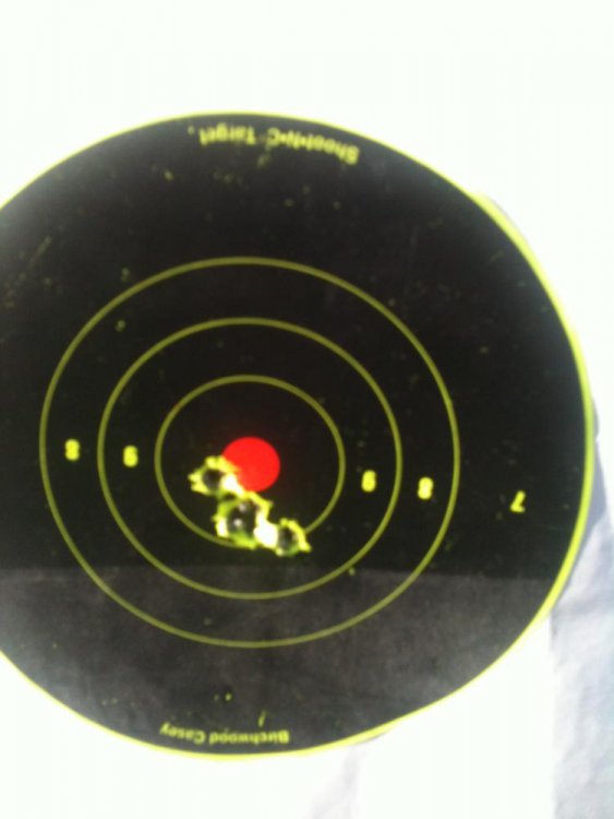

vicv Опубликовано: 6 мая 2013 Поделиться Опубликовано: 6 мая 2013 если порох прекрасно работает для связки пуля+ствол+джамп на среднем давлении, то он может разваливать группу на высоком до размеров совершенно неприличных. пример - варгет. +100 Пуля "Сокрушительная сила" 185gr, порох варгет :) до сих пор ржу с названия :) почему именно ёё переименовали полка 43.0 - 43.5, скорости средние на 43.2 при +5 и +22: 797 и 799 (как-то мало выросла, но было только два выезда с замерами, продолжу собирать статистику), как раз приехал второй суперхрон, первый я благополучно при первом замере застрелил (на ганзе писал), и меня это так гложжило, что я так и не понял как же он на дальняке будет мерять и кто точнее он или магнитный, короче Хомяк победил Жабу, буду пробовать снова :) а вот на 44.0 и выше все нафиг в разнос да и порох уже хрустит и посадка вилсоном становится не единообразной, остановился на 43.2 Ссылка на комментарий

Juras AWD Опубликовано: 6 июля 2016 Поделиться Опубликовано: 6 июля 2016 Привет господа, не хочю новую тему создовать. Предословие: вот пришла с завода Тикка Суперварминт 223рем, 8" твист. Вставил ее в свою шасси от МДТ, которую раньше испльзовал с тиккой в калибре .308вин. Сделал обкатку, все нормально, медь уходит вместе нагаром. Подготовил по правилам гильзы от Лапуа. Обдул вместе с обкаткой. Фулл сайз, посадка плечь. Все штатно как на .308вин. Нашел точьку "закуски" и Кисс'а. Выставил реддинг посадочную на .003 ближе к киссу от закуски. Пуля 75А-Мах от Хорнади. Накрутил патроны с шагом 0,3 грейн по навеске Вихты Н-540. И стрельнуль в тире, миража нет... И сам удивился: Вес винтовки 8,210 кг, шасси, оптика, тригер, сошки, коврики - все как на старом .308вин, который в том же тире делал все в одну дырку на настроенном патроне. А тут... Скорость мерил, отрывы не связанны с скоростью, разброс скоростей не больше 3-5 м/с. Вот вопросы: может ли так меньший калибр чувствительней реагировать на ошибки стрелка? может ли полка навески быть такая узкая? я ее вобще не вижу :) может ли это быть связанно с ошибками релоада? не та пуля, нет тот тонер? температура около 15 градусов... Куда идти дальше? Пасибо за мнения... Ссылка на комментарий
