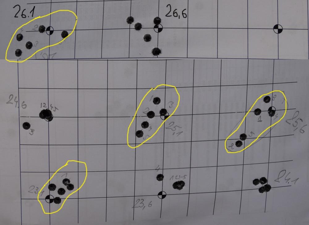

Dimmon Опубликовано: 7 июля 2016 Поделиться Опубликовано: 7 июля 2016 тикка т3 лайт сошки,мешок. а мах 75 кол по магазину,С7/13 - 21,3gr квб,норма. 100 метров на открытом воздухе. один сам оторвал Ссылка на комментарий
Juras AWD Опубликовано: 7 июля 2016 Поделиться Опубликовано: 7 июля 2016 Вот вопросы: может ли так меньший калибр чувствительней реагировать на ошибки стрелка? может ли полка навески быть такая узкая? я ее вобще не вижу :) может ли это быть связанно с ошибками релоада? не та пуля, нет тот тонер? температура около 15 градусов... Куда идти дальше? Пасибо за мнения... Вчера крутанул тоже самое, только с обжимом горлышка гильзы на 1/2 длины. Вот результат. Между 23,6 и 24,6 что то начало просматриватся. Нарвено натяг на пулю слишком большой был - .002, но отрывы остались. Вот только разтяжка в желтом - это наверно мое (но где ошибка могет быть - подскажите?) Ссылка на комментарий
НСК-И Опубликовано: 7 июля 2016 Поделиться Опубликовано: 7 июля 2016 (но где ошибка могет быть - подскажите?) Какие условия стрельбы(ветер,флаги,лежа,сидя и т.д)? Сложно делать выводы не зная исходных данных.Если это закрытый тир,то всё очень плохо.ИМХО Ссылка на комментарий
Juras AWD Опубликовано: 7 июля 2016 Поделиться Опубликовано: 7 июля 2016 Условия: закрытий тир, сидя, сошки Андрея на маттах Игоря, задний мешок. Без отката. Пробую подобрать навеску... Ссылка на комментарий
НСК-И Опубликовано: 7 июля 2016 Поделиться Опубликовано: 7 июля 2016 закрытий тир, сидя, сошки Андрея на маттах Игоря, задний мешок. Без отката. Ну нормально всё,условия превосходные.Насчет матов не уверен,можно попробовать обычное полотенце в один слой. Пробую подобрать навеску... Поменяйте пулю,возьмите несколько вариантов пуль(по 100шт) и появится полная картина.Сразу станет понятно,что перспективно,а что нет.69СМК,77СМК,80 ВЛД. А макс не хочет лететь,нет смысла тратить много времени.ИМХО Ссылка на комментарий
Epsorokin Опубликовано: 7 июля 2016 Поделиться Опубликовано: 7 июля 2016 Вы нормально простреляйте настройку. Возьмите три навески с разницей 0,5 грейн, снарядите все три навески в закусывание и далее с шагом в .003" от закусывания. По пять выстрелов не надо. Серии по три. Стреляйте в тире. Пока дойдете до 0.015" найдете свою настройку. Настройка - это не навеска. Настрйка- это сочетание навески и глубины посадки. Единственное, что может вам мешать в тире - мираж. Защитите прицел от нагретого стволом воздуха. Удачи Ссылка на комментарий
emil5koff Опубликовано: 7 июля 2016 Поделиться Опубликовано: 7 июля 2016 ......А макс не хочет лететь,нет смысла тратить много времени.ИМХО Это Ваше мнение про А-макс, только для 223 рем или и для 308win, тоже? Ссылка на комментарий
НСК-И Опубликовано: 8 июля 2016 Поделиться Опубликовано: 8 июля 2016 Это Ваше мнение про А-макс, только для 223 рем или и для 308win, тоже? А мах отличная пуля во всех калибрах.Но в данном случае она не летит с этого ствола,причин много и нет смысла гадать почему.Нужно просто поменять пулю и убедиться,что действительно не летит.Если вдруг и все остальные будут давать такой же результат,тогда причина не в пулях.ИМХО Ссылка на комментарий

Juras AWD Опубликовано: 18 июля 2016 Поделиться Опубликовано: 18 июля 2016 Да...Тикка Т3х СуперВарминт на 20" стволе с 8" твистом А-мах75 полетела на низких навесках. Полка легла между 23,4-23.6 греинов ВВ Н-540. И все отрывы пропали... Ветер не читал Ссылка на комментарий

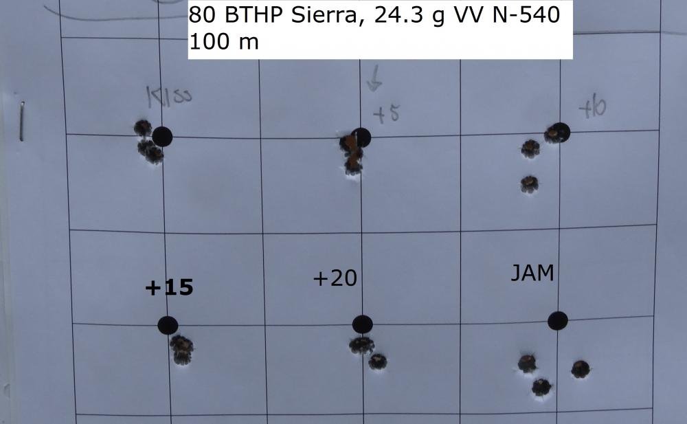

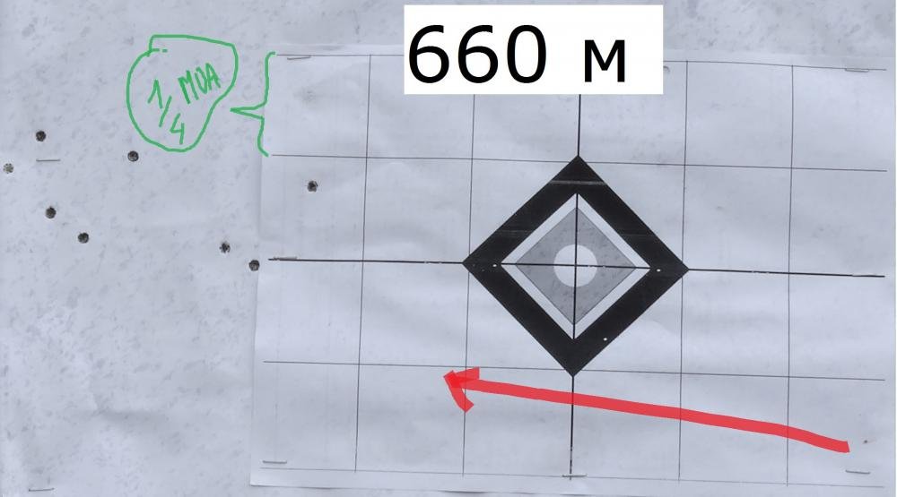

Juras AWD Опубликовано: 1 сентября 2016 Поделиться Опубликовано: 1 сентября 2016 Вот Тикка скушала: полетел 80HPBT от Sierra на передозе 24,3 гр на VV N-540. там был ветер в порывах до 15м/с с дождем при стрельбе 90 HPBT пока не могу освоить. Но му северяне :) упорные. 80 Амах тоже не полетел... Ссылка на комментарий
Хабаровск Опубликовано: 15 сентября 2016 Поделиться Опубликовано: 15 сентября 2016 Хреново группы выглядят, много вертикали. Посадку погоняйте, по общему впечатлению в минус Ссылка на комментарий
