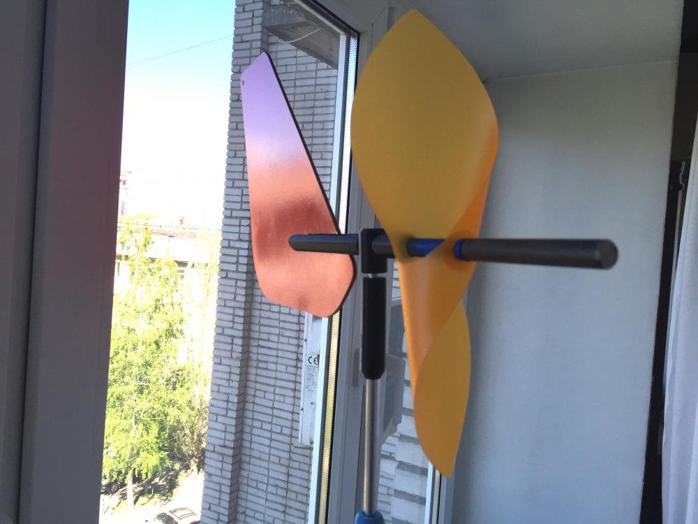

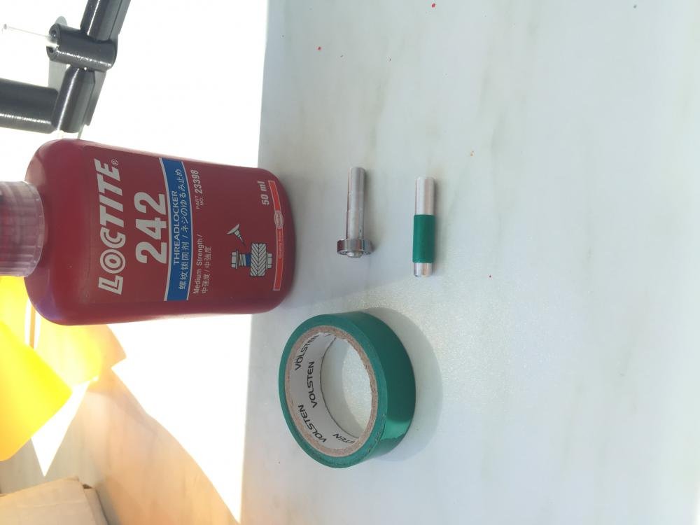

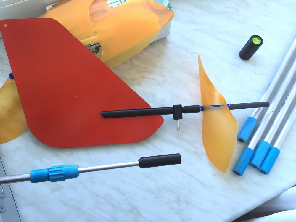

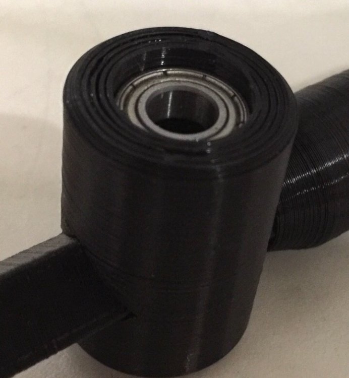

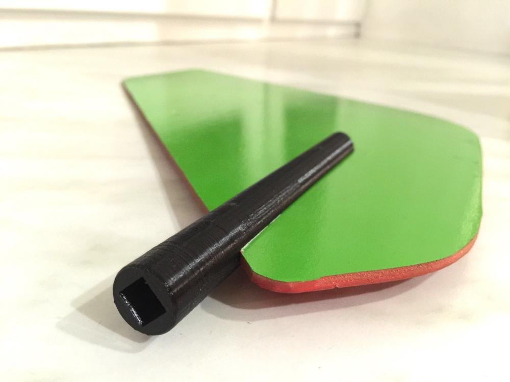

Epsorokin Опубликовано: 14 мая 2016 Поделиться Опубликовано: 14 мая 2016 Добрый день. В этой теме я опишу способ самостоятельного изготовления флагов для бенчреста. Надеюсь он будет полезен начинающим стрелкам, которые еще не участвовали в международных соревнованиях и не успели обзавестись настоящими крутыми флагами. Пытаясь решить для себя вопрос с флагами, я постарался максимально упростить задачу поиска материалов и изготовления самой конструкции. За основу были взяты изначально Австралийские флаги, но потом частично конструкция была изменена. Что то позаимствовал от Красноярских флагов, что то от Смайли. Основные детали корпуса и пропеллера изготовлены методом 3д печати или попросту нарисованы и распечатаны на 3д принтере. Тех кто в этот момент подумал, что ему этот метод не доступен спешу успокоить, так как надеюсь с помощью модераторов подвесить в этой теме все необходимые модели в формате STL, которые достаточно просто распечатать. В сети вы найдете кучу фирм, которые с радостью напечатают вам что угодно. Не скажу, что я окончательно успокоился по поводу конструкции. Вероятно я и дальше буду в этих флагах что то менять, но то что есть уже сейчас, на мой взгляд, вполне пригодно и поможет кому то закрыть для себя вопрос флагами. Сразу оговорюсь, если вы решите изготовить себе флаги именно таким способом, то вам прийдется относиться к ним бережно и пользоваться аккуратно. Нельзя будет на них случайно наступать или бросать в багажник с вещами. Все таки пластик это не металл. Я не ставил себе целью сделать антивандальный вариант и для тех, кто не привык бережно относиться к вещам эти флаги наверное не совсем то что нужно. Хотя все что здесь может сломаться опять так же легко распечатывается и заменяется. Дальше я постараюсь пошагово описать процесс изготовления, но так как времени постоянно не хватает, буду делать это постепенно кусками как будет появляться время и вдохновение... Продолжаю 🙂 Корпус флага у нас состоит из трех распечатанных нами втулок, штока, на котором будет вращаться пропеллер, балансира, подшипника и основного вала на котором будет вращаться вокруг своей оси сам флаг. Я дальше не буду подробно останавливаться на тех элементах которые распечатываются на принтере, предполагая, что вы их распечатали. Расскажу из чего и как делаются остальные элементы. Шток пропеллера. Шток пропеллера изготавливается из любого изделия диаметром 5 мм и длиной 120 мм. Это может быть длинный болт м5 (по госту они бывают до 300 мм), это может быть шпилька с достаточной длиной гладкой части. Я зашел в ближайший магазин крепежных изделий и взял какие то длинные желтые гвозди диаметром 5 мм 🙂 Необходимо просто болгаркой и ли дремелем или ножовкой (у кого что есть) нарезать куски по 120 мм и с одного конца нарезать немного резьбы (у меня около 8 мм на глаз). Резьбу я нарезал обычной плашкой м5 Шток аккуратными ударами молоточка забиваете в поперечную втулку с квадратным хвостовиком. Следите за тем, что бы у вас осталось достаточно длины гладкой части штока что бы втулка пропеллера свободно вращалась и не была зажата балансиром. Нужно оставить минимум 63 мм Подшипник. Моя центральная втулка нарисована под тот подшипник, который использовал я. Он точно такой же как и в Австралийских флагах. Размеры Д внешний 12 мм, д внутренний 6мм, толщина 4 мм. Где взять? Наверное можно где то найти ещё, но я просто купил в интернете: http://alekspodshipnik.ru/rezultaty-poiska/?d_out_from=12&d_out_to=12&d_in_from=&d_in_to=&h_from=&h_to=&search_by_param=Найти+по+параметрам Подшипник с помощью нажимного пресса нужно посадить в отверстие в центральной втулке и утопить до упора. Он садится глубже краев втулки и что бы его посадить, нужно подобрать что нибудь по диаметру чуть меньше отверсия втулки. Вал подшипника. Подход к изготовлению вала подшипника точно такой же как и к изготовлению штока. Берем любой болт м6 с достаточной длиной гладкой части (нам нужна длина 31-32 мм) и отрезаем болгаркой все лишнее. Края лучше обработать на наждаке или напильником. Как сажать вал? Я не освоил искусство запрессовки вала в подшипник хотя и прочитал несколько способов в интернете. Делаем проще. Наносим на вал очень тонким слоем Локтайт и вставляем в подшипник на нужную глубину (5-6 мм) то есть выступать за подшипник внутрь втулки вал не должен больше чем на 1-2 мм. Этот способ посадки подшипника на вал я видел на ютубе. В одной из мастерских этот способ был рекомендован мастером, который ремонтировал двигатель мотоцикла. Если для мотоцикла подходит, для флагов подойдет. Через сутки прилипнет намертво. Во всяком случае плоскогубцами мне вытащить этот вал из подшипника удерживаемого рукой не удалось. Думаю это простой и надежный способ посадить вал в подшипник. Балансир. Балансир я сначала не делал. Мне казалось, что если есть подшипник, то балансир не нужен. На вращение флага он конечно не влияет, но позволяет убрать ненужную нагрузку (на излом) на подшипник, вал и на стойку. Сделать его не сложно, а польза ощутимая. Для того, что бы сбалансировать хвост флага мне понадобился балансир весом 80 грамм накручивающийся на шток пропеллера. Я купил круг нержавейки диаметром 12 мм и подобрал длину. У меня получилось 90 мм. Нужно просверлить отверстие и нарезать метчиком м5 резьбу. В принципе это не так сложно и делается в домашних условиях Пропеллер Пропеллер просто собирается на распечатанных пластиковых втулках. Сами лопасти можно вырезать из канцелярской папки (как я и сделал). Отверстия просто просверлил. Диаметр отверстий 8 мм. Не могу ничего сказать по поводу цвета пропеллера. Подобрал похожий на Красноярские. Хотя если посмотреть в интернете, то единого подхода нет. Мои Австралийские вообще синие с красными наклейками на лопастях. Кроме того считается, что на одну из лопастей нужно наклеить черный круг из самоклеящейся пленки. Этот круг помогает видеть разницу в силе ветра. Такие круги есть на Красноярских флагах. На американских Смайли один лепесток тоже черный. Я пока не стал клеить. На моих Австралийских их нет 🙂 Потом наверное все таки наклею. Надо подумать как разместить шаблон пропеллера что бы можно было распечатать и вырезать по нему. Наверное обрисую и отсканирую чуть позже. Хвост флага Поначалу, я сделал несколько хвостов из поликарбоната. Из этого материала сделаны хвосты и на Австралийских и на Красноярских флагах. Наверное это правильный материал, но мне он не понравился. Его тяжело резать. Ещё тяжелее его резать точно и аккуратно. Другой его минус на мой взгляд - это то, что его нельзя покрасить. Нужно искать пленку, вырезать и аккуратно наклеивать. Мне показалось гораздо удобнее использовать листовой вспененный ПВХ. Он широко используется рекламными агентствами. Очень приятный материал. Легко и точно по контуру режется обычным канцелярским ножом. Красится из баллончика. Очень удобно. Конечно, краска будет зацарапываться и стираться, но нет ничег проще подкрасить хвост из баллончика прямо на стрельбище. Я купил лист вспененного ПВХ в какой то конторе, которая торговала отделочными и рекламными материалами. Толщина нужна 3мм. Шаблон также обрисую, отсканирую и подвешу здесь. Здесь архив с моделями для печати в формате STL brflags-stl.rar Ссылка на комментарий

KRSK Опубликовано: 14 мая 2016 Поделиться Опубликовано: 14 мая 2016 Рекомендую на одну из лопастей приклеить черный круг самоклеющейся пленки. http://guns.allzip.org/topic/91/632987.html#p166 Без этих кругов флаги становятся бесполезными при ветре от 3,5-4 м/с и более - ленты будут горизонтальными. При вращении пропеллера черный круг рисует видимую окружность - чем сильнее ветер, тем с меньшими прерываниями этот черный круг вращения. На зарубежных "подсолнухах" специально одна лопасть имеет другой цвет. Думаю, что это для такой же цели. С ув. Ссылка на комментарий
Epsorokin Опубликовано: 14 мая 2016 Автор Поделиться Опубликовано: 14 мая 2016 (изменено) Рекомендую на одну из лопастей приклеить черный круг самоклеющейся пленки. Спасибо, добавил в теме. Хотя сдаётся мне что в диапазоне ветра с 9ти до 3х часов этот круг не видно вообще. Различить же то, что он чертит нельзя ещё в большем диапазоне. Изменено 14 мая 2016 пользователем Epsorokin Ссылка на комментарий
