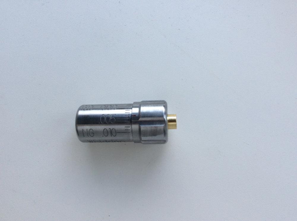

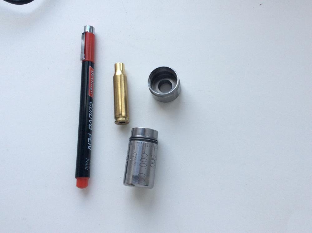

zavarinsergej Опубликовано: 22 октября 2016 Поделиться Опубликовано: 22 октября 2016 (изменено) микрометрический компаратор от Whidden Gunworks Позволяет производить настройку фулки без использования штангеля !! А так же он предназначен для проверки собранных или заводских боеприпасов на соответствие параметрам SAAMI. видео Изменено 27 октября 2016 пользователем zavarinsergej Ссылка на комментарий

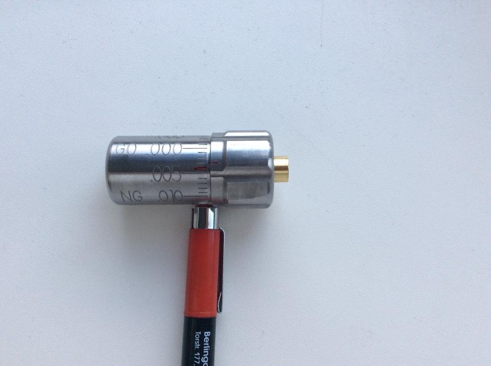

zavarinsergej Опубликовано: 22 октября 2016 Автор Поделиться Опубликовано: 22 октября 2016 вот как он выглядит Ссылка на комментарий

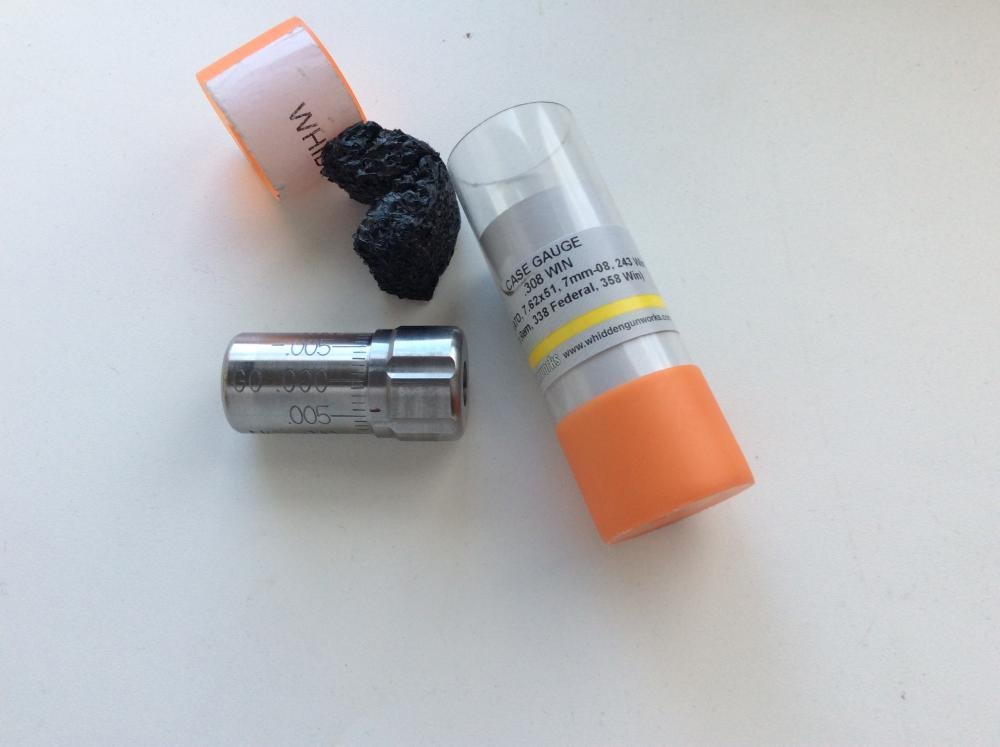

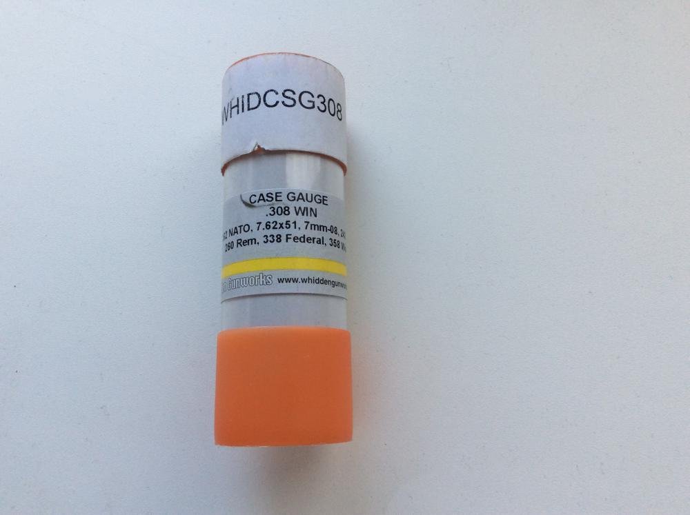

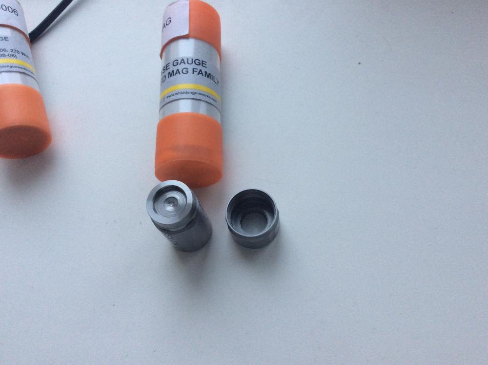

zavarinsergej Опубликовано: 22 октября 2016 Автор Поделиться Опубликовано: 22 октября 2016 вот что внутри Ссылка на комментарий
zavarinsergej Опубликовано: 22 октября 2016 Автор Поделиться Опубликовано: 22 октября 2016 инструкция внутри Ссылка на комментарий

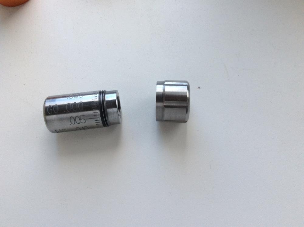

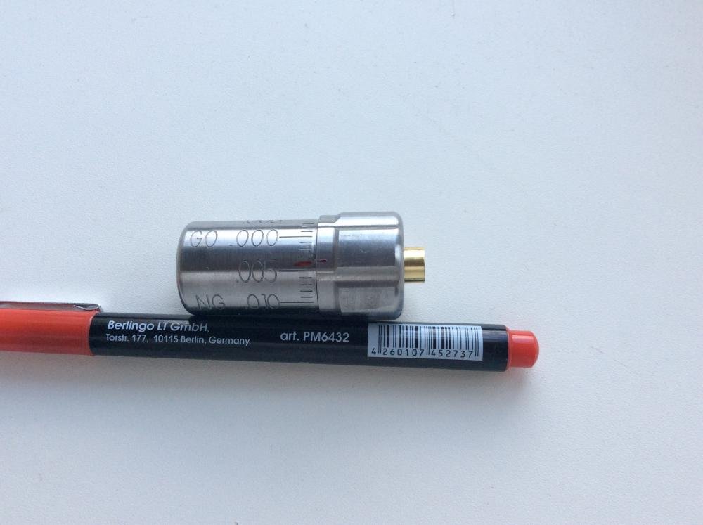

zavarinsergej Опубликовано: 22 октября 2016 Автор Поделиться Опубликовано: 22 октября 2016 компаратор состоит из двух частей Ссылка на комментарий

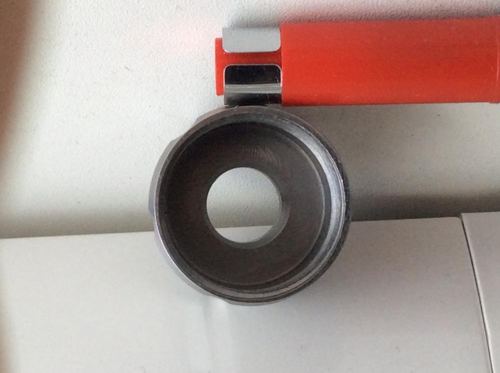

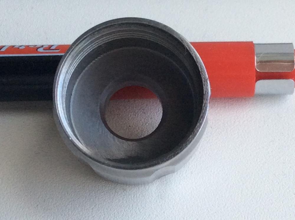

zavarinsergej Опубликовано: 22 октября 2016 Автор Поделиться Опубликовано: 22 октября 2016 внутри фрезеровано углубление под капсуль (чтоб не влиял на точность измерений) Ссылка на комментарий

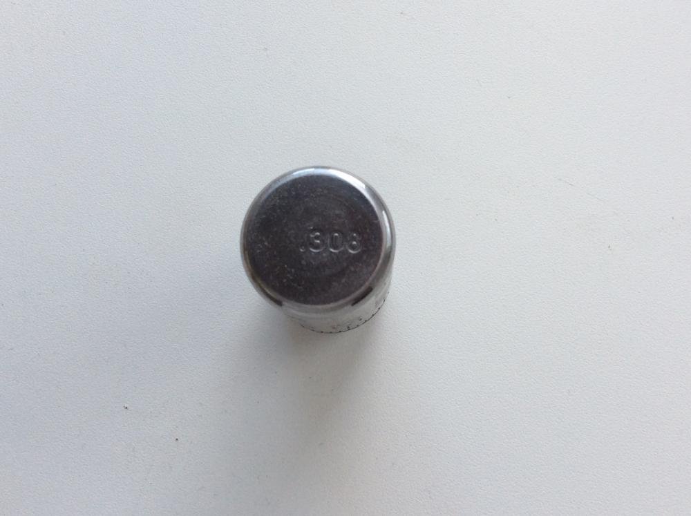

zavarinsergej Опубликовано: 22 октября 2016 Автор Поделиться Опубликовано: 22 октября 2016 с другой стороны принадлежность с калибру Ссылка на комментарий

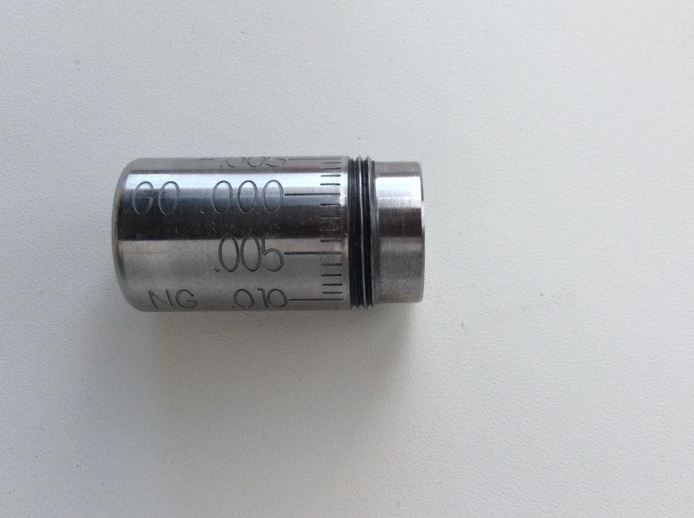

zavarinsergej Опубликовано: 22 октября 2016 Автор Поделиться Опубликовано: 22 октября 2016 на корпусе нанесена градуировка с делением .001' Ссылка на комментарий

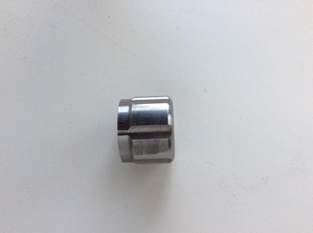

zavarinsergej Опубликовано: 22 октября 2016 Автор Поделиться Опубликовано: 22 октября 2016 ответная часть имеет риску Ссылка на комментарий
zavarinsergej Опубликовано: 22 октября 2016 Автор Поделиться Опубликовано: 22 октября 2016 у скошенное углубление для плеч. Ссылка на комментарий
zavarinsergej Опубликовано: 22 октября 2016 Автор Поделиться Опубликовано: 22 октября 2016 для работы нам понадобится маркер и стрелянная гильза. Ссылка на комментарий
zavarinsergej Опубликовано: 22 октября 2016 Автор Поделиться Опубликовано: 22 октября 2016 стреляную гильзу помещаем в компаратор. Ссылка на комментарий
zavarinsergej Опубликовано: 22 октября 2016 Автор Поделиться Опубликовано: 22 октября 2016 на компараторе маркером наносим метку -- точку отсчета для стреляной гильзы своего патронника. Ссылка на комментарий
zavarinsergej Опубликовано: 22 октября 2016 Автор Поделиться Опубликовано: 22 октября 2016 опускаем плечи в фулке и проверяем результат.плечи сели на нужные .001'. метка на корпусе GO .000 -- предназначена для настройки под заводские параметры (в том числе для полуавтоматов) Ссылка на комментарий

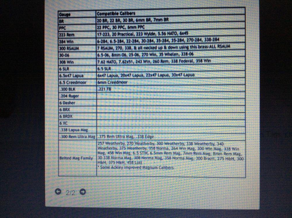

zavarinsergej Опубликовано: 22 октября 2016 Автор Поделиться Опубликовано: 22 октября 2016 Но есть особенность работы компаратора. требуется набить руку как для работы с микрометром . так как резьба позволяет легко передавить верный результат !! Ни какого усилия прилагать нельзя. на видео все прекрасно видно. перечень выпускаемости и применимости по калибрам Ссылка на комментарий

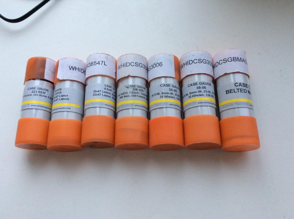

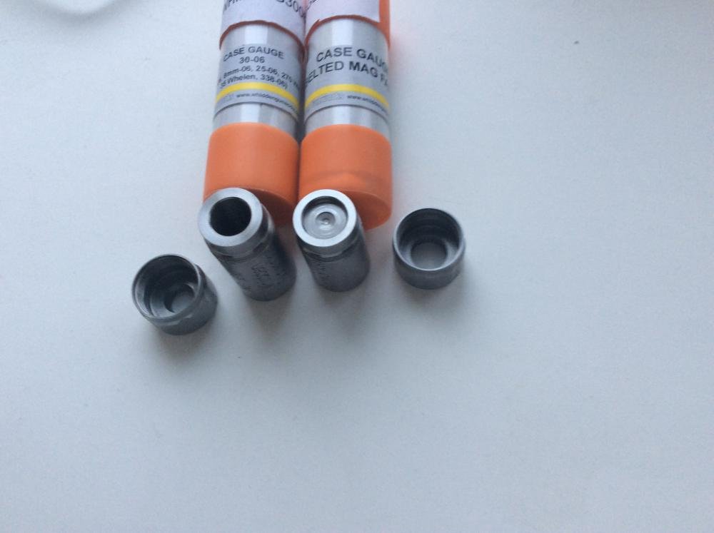

zavarinsergej Опубликовано: 27 октября 2016 Автор Поделиться Опубликовано: 27 октября 2016 сегодня получил компараторы и для других калибров Ссылка на комментарий

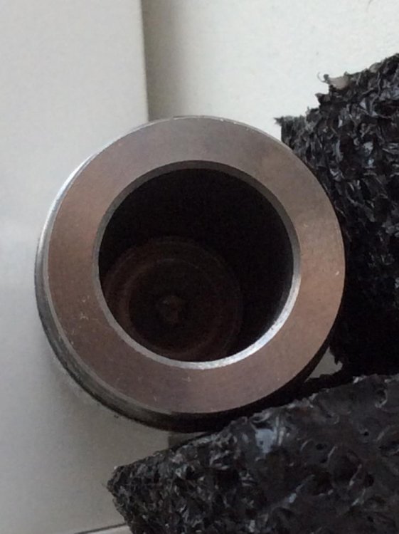

zavarinsergej Опубликовано: 27 октября 2016 Автор Поделиться Опубликовано: 27 октября 2016 очень озадачил и удивил компаратор под магнум калибры Ссылка на комментарий
zavarinsergej Опубликовано: 27 октября 2016 Автор Поделиться Опубликовано: 27 октября 2016 (изменено) принцип его работы не понял. в том числе и из за отсутствия гильз данного калибра. но складывается такое мнение что он не производит замеры по плечам как другие компараторы !! вот его сравнение например с 30-06 Изменено 27 октября 2016 пользователем zavarinsergej Ссылка на комментарий
