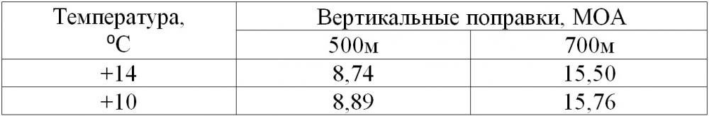

Аналогично, весь день патроны находились на улице в тени, но интересно, к чему это может привести (на примере патрона 6,5х284, Scenar 123gr).
Красноярский БР-турнир. Стрелки находятся в помещении при +20⁰С, утренняя температура улицы +4⁰С. Через 20 минут температура патрона составит около +10⁰C.
Последние 7 минут из 20-ти это стрельба очередного матча, в течение которого температура патронов изменится на 4-5⁰С.
Берем минимальное значение в 4⁰С и смотрим БК.
Отстреливая матч, мы данным перепадом температуры патрона закладываем вертикаль на 500м – 0,15МОА, на 700м – 0,26МОА.
