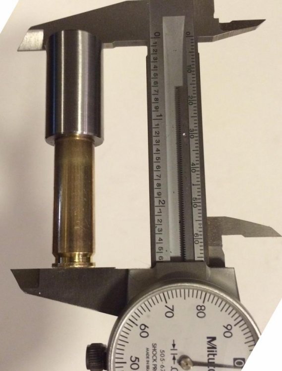

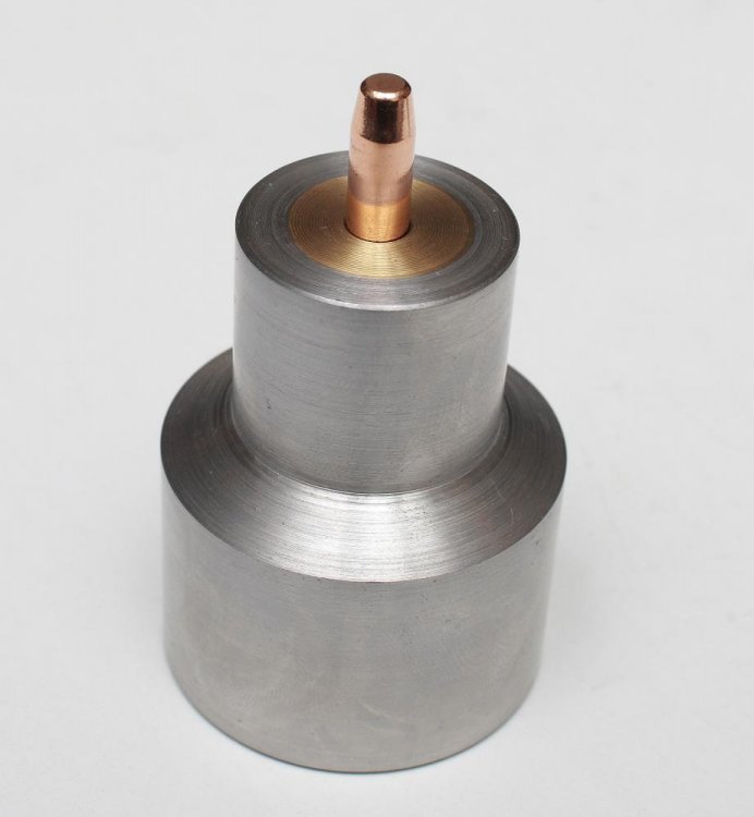

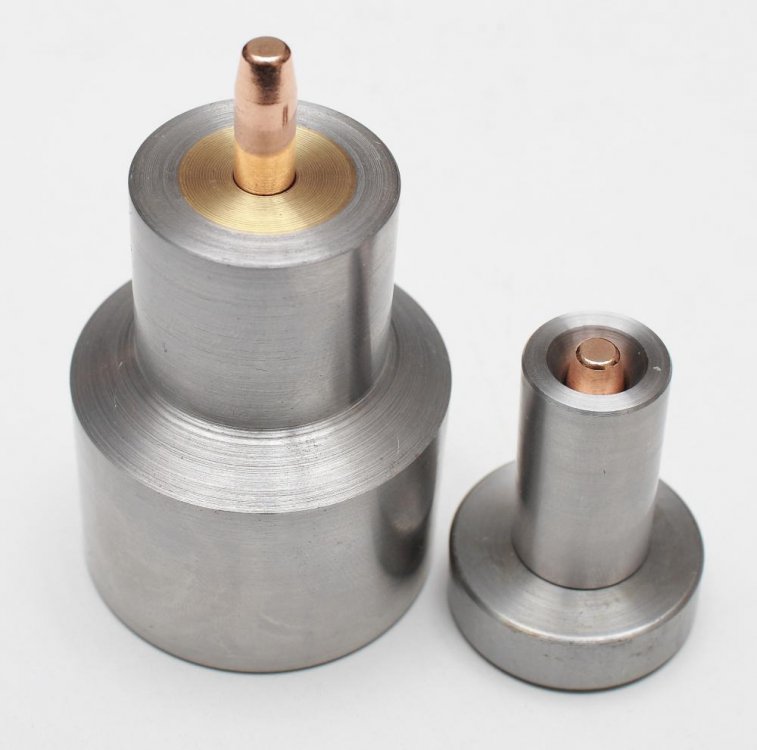

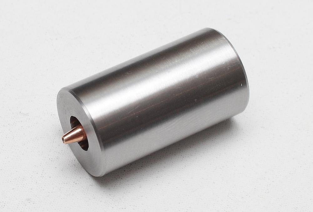

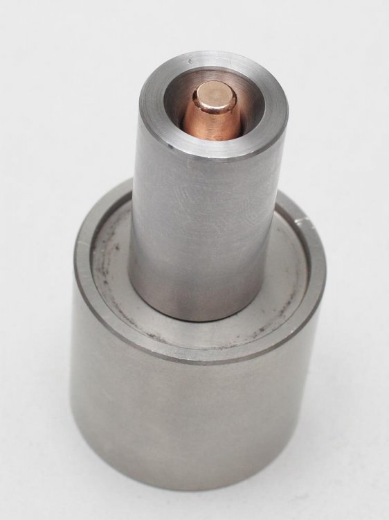

НСК-И Опубликовано: 10 февраля 2017 Поделиться Опубликовано: 10 февраля 2017 Все задают один вопрос,как правильно отсортировать пули по оживальной части?В каком месте она находится? На мой взгляд,самым правильным решением будет вот такой вариант. Колпачек сделан из куска ствола,сделан той-же разверткой что и ствол,сделан под конкретную пулю.В данном случае, пуля ВЛД. Берем колпачек Ставим его на любую подставку с дыркой и опускаем пулю. Пуля своей оживальной частью упрется в нарезы,по другому быть не может.С помощью такого колпачка можно легко и с мега точностью отсортировать пули.Ничего крутить не надо,просто опускаешь пулю и сверху опускаешь шток измерительной головки.На мой взгляд,это лучший вариант.ИМХО Этот же колпачёк идеально подходит для замера плечей гильзы,сидит ,как влитой. Ссылка на комментарий
Дохтур22 Опубликовано: 10 февраля 2017 Поделиться Опубликовано: 10 февраля 2017 Теоретически если делаем перествол можно заказать такой кусочек? Ссылка на комментарий
НСК-И Опубликовано: 10 февраля 2017 Автор Поделиться Опубликовано: 10 февраля 2017 Теоретически если делаем перествол можно заказать такой кусочек? Вообще легко,даже можно и без перествола.Это сделан конкретно ,для конкретной винтовки.но если сделать просто компаратор под пулю влд или любую другую,он будет работать идеально.Не важно ,кто и как его делал,главное,чтобы был правильный пульный вход под определенный тип оживальной части пули.На сайтах много продают,,компараторов,,но работа этих колпачков не устраивает т.к никто не знает куда упирается пуля по факту,все думают ,что пуля упирается в оживальную часть, а на самом деле никто не знает.В данном случае ,всё идеально,упирается туда,куда и должно упираться именно в оживальную часть и замеры получаются максимально точными.Мечты сбываются :) Ссылка на комментарий
campuchyec Опубликовано: 10 февраля 2017 Поделиться Опубликовано: 10 февраля 2017 Мечты сбываются Везет!:) На сайтах много продают,,компараторов Согласен, имею два, 1-й от Хорнади алюминь и 2-й Синклер сталь, меряют в разных частях пули однозначно, но в стальном еще к тому же глубокая посадка и пуля залипает при замере, иногда голыми пальцами не вытащить с первого раза. Мучения при замере с ним! На фото тоже глубоковато! Как достаете потом? С обратной стороны на кончик пули давите? Ссылка на комментарий
WWR Опубликовано: 10 февраля 2017 Поделиться Опубликовано: 10 февраля 2017 все думают ,что пуля упирается в оживальную часть Это происходит крайне редко. Если повезёт. Наибольшее везение возможно у компараторов от Девидсона. Ссылка на комментарий
WWR Опубликовано: 10 февраля 2017 Поделиться Опубликовано: 10 февраля 2017 опускаешь пулю и сверху опускаешь шток измерительной головки Добавь сюда, что шток должен давить пулю своим усилием. Не допускается пулю потдавливать пальцами и ронять шток. Всё должно быть ЕДИНООБРАЗНО. Ссылка на комментарий

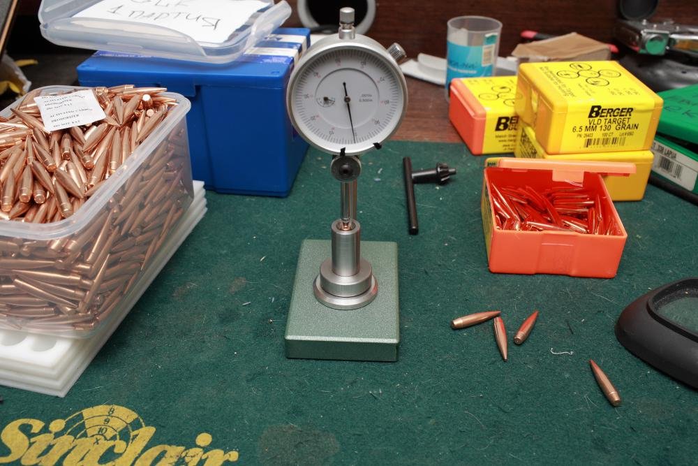

НСК-И Опубликовано: 11 февраля 2017 Автор Поделиться Опубликовано: 11 февраля 2017 (изменено) Добавь сюда, что шток должен давить пулю своим усилием. Не допускается пулю потдавливать пальцами и ронять шток. Всё должно быть ЕДИНООБРАЗНО. По другому никак.Опускаем пулю,она упирается сразу в нарезы,отводим до определенного значения шток головки и опускаем его на пулю,все нежно и под контролем :).Если честно,компаратор реально вставил :)буду сортировать всю партию :) У меня был самодельный компаратор,стальной с бронзовой вставкой,притертый под пулю,но это совсем не то,что должно быть и я его не использовал. А сейчас то что нужно,идеальный вариант. Не стал откладывать в долгий ящик,руки чешутся :) Замерил три варианта (бергер ВЛД хантинг,бергер ВЛД таргет и кастом JLK).Всё работает идеально,хантинг конечно отстой полный.Таргет гораздо лучше,можно сказать ,что даже очень хорошо,особенно в сравнении с хантингом,замерил 6 шт только одна отличалась на 0.001.Кастом вообще одного размера ,замерил 6 штук они одинаковые.Пока доволен и компаратором и прибором от Z-TRIM, удобный конструктор. https://reloading.cc/forum/showthread.php?t=2164&p=42593&viewfull=1#post42593 Работать с компаратором очень удобно,просто закидываю пулю,чуть поджимаю пальцем и замеряю.Крутить пулю,осаживать ее не нужно,просто опускаешь и всё.Удобно. Изменено 11 февраля 2017 пользователем НСК-И Ссылка на комментарий
Илья Опубликовано: 11 февраля 2017 Поделиться Опубликовано: 11 февраля 2017 хантинг Спасибо услышал. Ссылка на комментарий
НСК-И Опубликовано: 11 февраля 2017 Автор Поделиться Опубликовано: 11 февраля 2017 На фото тоже глубоковато! Как достаете потом? С обратной стороны на кончик пули давите? с обратной стороны,без усилий,спокойно надавил и пуля выпала. Ссылка на комментарий
perstkov Опубликовано: 12 февраля 2017 Поделиться Опубликовано: 12 февраля 2017 А всего то надо было кусок ствола..... ;) и по плечикам осадку мерять куском патронника очень удобно.... зы Наши оружейники как то тему ещё не распробовали... с одной стороны кусок ствола с местом для пули, со второй кусок патронника.... и мерять хоть головкой хоть штангелем. ззы пользую аналог уже года 3-4 примерно ;) Ссылка на комментарий
