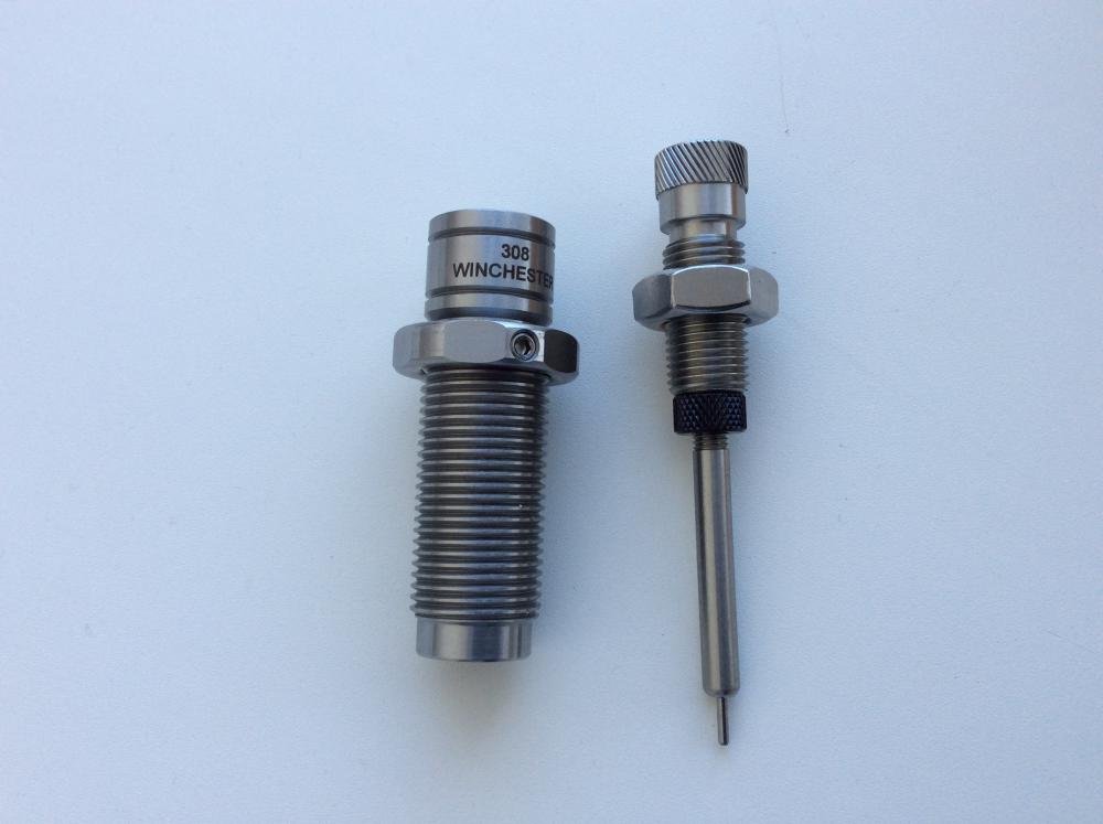

Компания Wilson выпустила на рынок новинку.

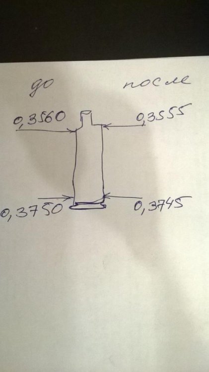

Интересно сколько жмет верх и особенно низ.У реддинга всегда проблема по низу.Есть возможность обжать стреляную гильзу и снять замеры?(верх , низ. ДО и ПОСЛЕ)И до кучи:) на сколько бушинг заходит на дульце при опускании плечей на 0.001.(на дульце будет видно следы от бушинга)
правда выпускаемыми калибрами пока не особо балуют.
то то для России интересно
.308Win (FLD308W)
.223rem (FLD223R)
.243Win (FLD243W)
.6,5x47L (FLD65X47L)
.260 Remington (FLD260R)
в каталогах уже появился 6,5x55s (FLD6555)

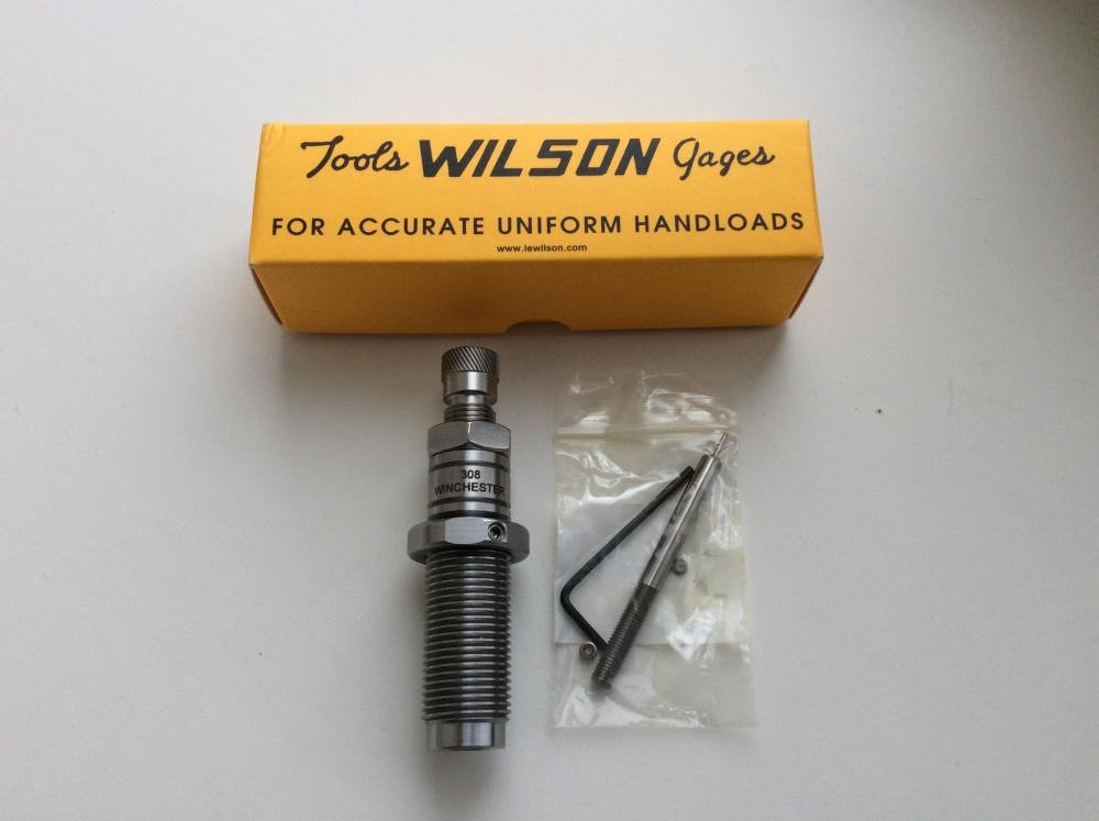

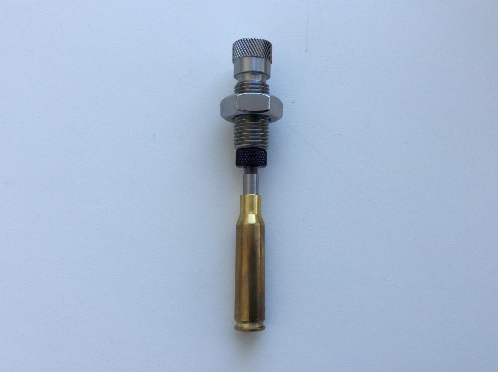

Получил сие чюдо, на первый взгляд все сделано качественно бушинг в матрице не болтается как в реддинги. Так-как стреляных гильз нашел пару штук прошедших второй цикл и прогнал через матрицу результат: калибр 223 WP_20170322_20_49_19_Pro.jpg
