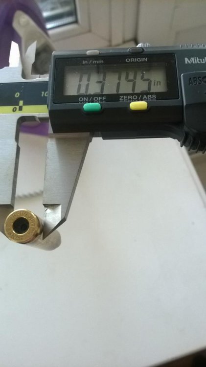

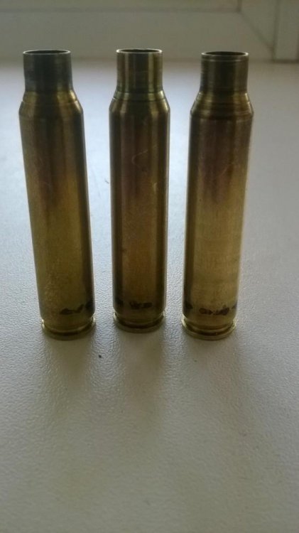

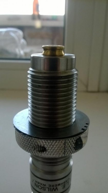

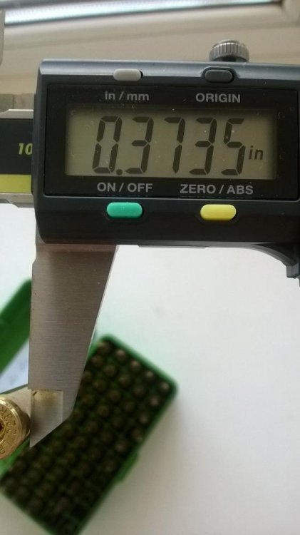

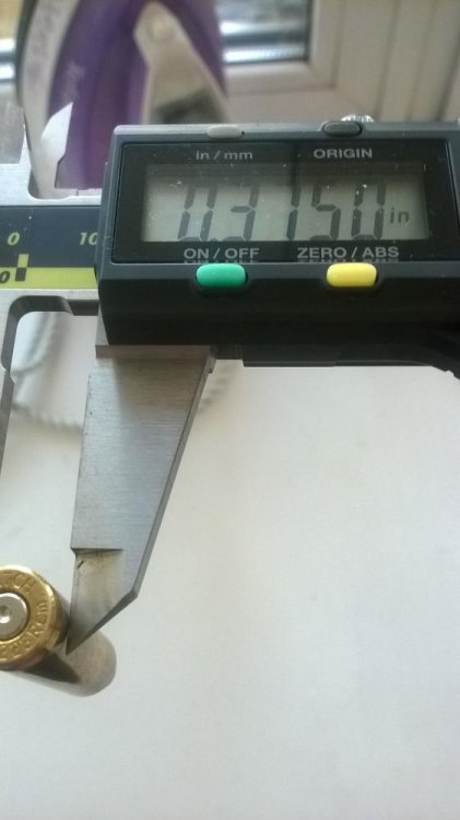

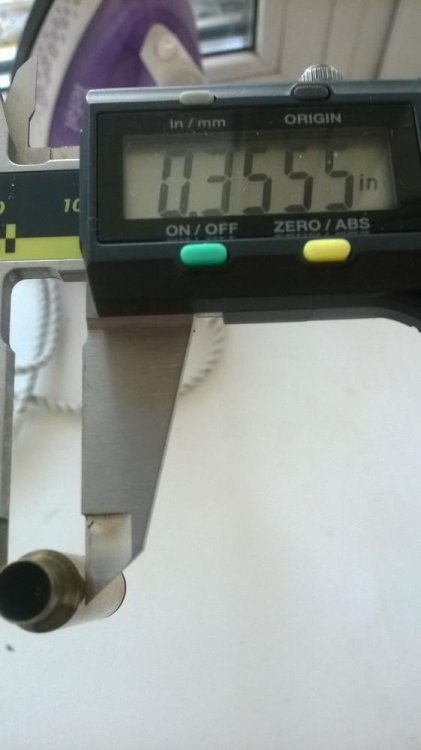

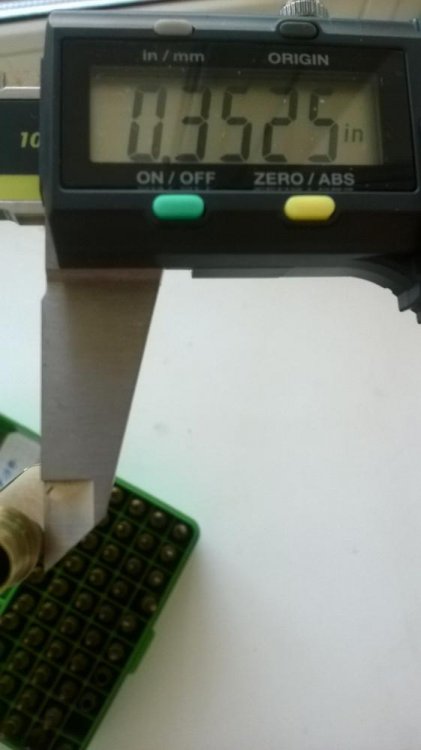

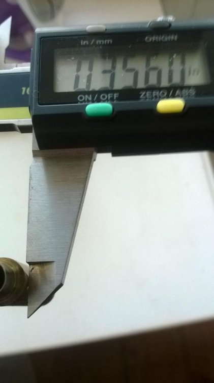

Получил сие чюдо, на первый взгляд все сделано качественно бушинг в матрице не болтается как в реддинги. Так-как стреляных гильз нашел пару штук прошедших второй цикл и прогнал через матрицу результат: калибр 223 [ATTACH=CONFIG]13671[/ATTACH]
Раз бушинг не болтается, должно быть биение тоже меньше .

Я не уважаемый Игорь, но мне кажется, что замеры не очень корректны.:)

Исходя из предоставленных фото, делаю вывод : -- Wilson поставил на поток кастомные матрицы..:):o

Игорь приветствую !
Твоё мнение по размерам до и после фуллзайза на рисунке ?
Привет!!!
На мой взгляд обжимает не достаточно,есть большая вероятность,что гильза начнет дубеть через несколько циклов.Верх желательно от 0.001 до 0.002 ,как показала практика это очень хороший вариант обжима для любого калибра.Низ желательно от 0.0005+ до 0.001.Если низ 0.0005 то это очень на тоненького,может достаточно,а может и нет.Точные замеры лучше сделать микрометром,штангелем большая погрешность при таких замерах.ИМХО
Сегодня с приятелем обсуждали его проблему(фулсайз),гильзы дубеют после 6 циклов,затвор начинает работать с подклиниванием,причина у него понятная,низ жмет вроде 0.0005,но по факту получается чуть меньше и этого достаточно чтобы матрица не работала,как должна .Вообще, это известный факт.
Вот и расставлены точки над і ... Предполагаю, что все- таки может вот здесь, собака порылась...:o
Привет!!!
Ну вот :) что и требовалось .
Ждём точных замеров :cool:
