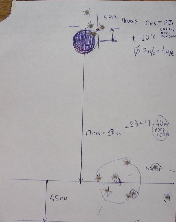

Кролик Posted October 27, 2017 Share Posted October 27, 2017 Пробовал ли кто сей продукт?: https://www.hn-sport.de/ru/reloading/rn-224-55-gr-hs Пока есть данные по дозвуку. Выглядит оно примерно так: 50, 100 и 150м На фото группы 50 и 100м. Понижение для 100м 17см. Для 147м - 63см. Ориентировочный БК 0.2, скорость 330 м\с. Твист 12. бутылка- 223 лапуа, кнопка СС! 550, тонер CSB-3 (Испан) 3,8 грейн, СОЛ 55,5 в нарезы. Как по мне, то мелкан можно продавать. Link to comment
