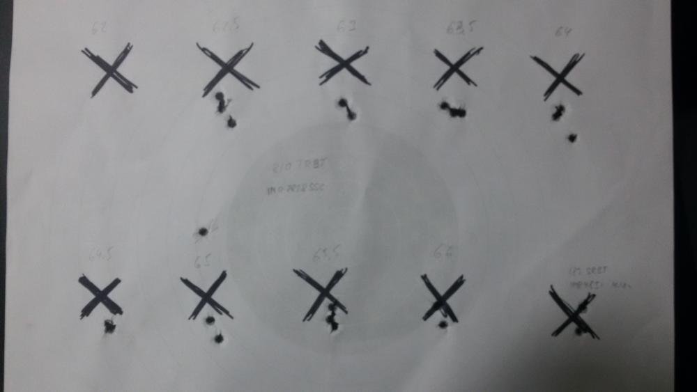

Kot Опубликовано: 5 декабря 2017 Автор Поделиться Опубликовано: 5 декабря 2017 Ну вот. Прогнал навески на 50м. Результат удивил. Не думал что на такой дистанции будет так заметен разброс. Ссылка на комментарий
НСК-И Опубликовано: 5 декабря 2017 Поделиться Опубликовано: 5 декабря 2017 Не думал что на такой дистанции будет так заметен разброс. Так и должно быть,если разброс есть ,он есть всегда, и на любой дистанции Ссылка на комментарий
Kot Опубликовано: 5 декабря 2017 Автор Поделиться Опубликовано: 5 декабря 2017 Плохо, что только одна навеска сложилась? Горяченькая. Сильного передоза нет, но след экстрактора уже заметен. Попробую откатится ниже. Жаль, производитель пудры не даёт данные для этой пули. Пришлось наугад заряжать. Ссылка на комментарий
