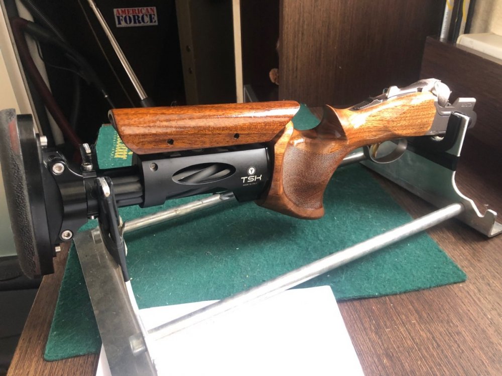

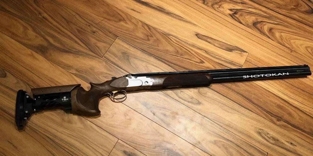

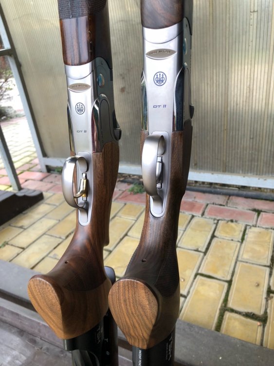

Решил сделать ребенку идеальный баланс на его ружье :).Если с деревянным прикладом всё относительно просто,можно сделать отверстие в дереве и залить свинца(условно) и утяжелить приклад или наоборот насверлить отверстий и облегчить,то с ТSK так быстро и не придумаешь куда там можно нацепить груза для утяжеления.Думал думу :) и приснился мне сон ,как можно всё сделать быстро и качественно.Проснулся с готовым решением!!!
В прикладе TSK есть полая трубка диаметром 21мм(внутренний),и если вставить туда груз то можно получить идеальный балансир с возможностью регулировки с ЛЮБЫМ шагом по весу.
На коленке выточил из бука нужного диаметра и длины палочку, на концах отверстия для груза,вся конструкция заподлицо вставляется в трубку и надежно фиксируется с трех сторон.
Получилось просто замечательно,даже не ожидал.Получился полностью регулируемый приклад :)Могу добавлять или убавлять с любым шагом.Сейчас баланс сделал на шарнире,постреляет так ,а дальше посмотрим,сейчас двигать могу в любую сторону очень быстро и эффективно меняя грузики на нужный вес.И еще момент,вес добавляется не на конец приклада ,а распределяется по всему прикладу,по всей его длине,это важно ,нет эффекта коромысла с грузом на конце.

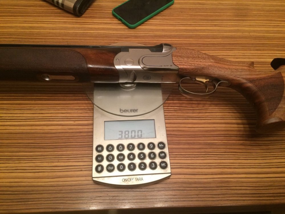

Сейчас вес ружья 3.800 ровно,идеальный вес спортивного ружья для дисциплины ТРАП.:)

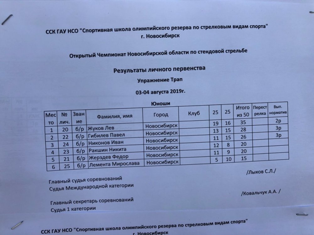

Первые соревнования по стрельбе.Волнительный момент,волновался наверное больше чем стрелок:).Дети стреляли 50 мишеней(2 серии по 25 с перерывом).Соревнования официальные под эгидой Стрелкового Союза .Присваиваются спортивные разряды и звания..
Лёва с первого захода выполнил второй разряд и занял первое место по итогу соревнования в своей возрастной категории.
TSK рулит! :)
1 место ДТ 11 TSK
2 место 686 TSK .

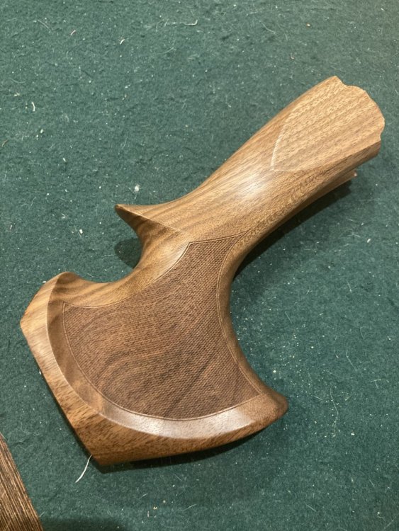

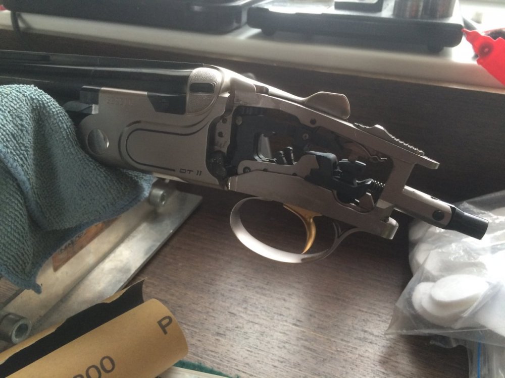

Муки выбора 🙂 Пришел приклад для МХ8 ,выбираю из двух ручек,какая удобнее,пока не определился 🙂 Буду ставить на ружье и уже на месте определяться .

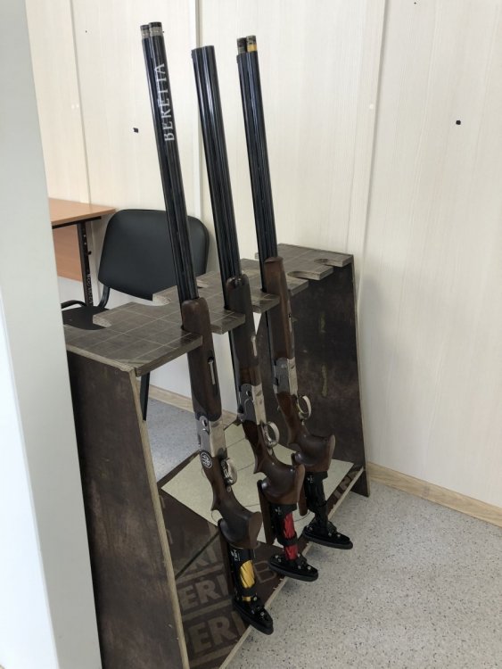

TSK в работе. Беретта 686 и ДТ 11
Приклады на эти ружья были поставлены три года назад.Дети растут,приклады регулируются  и это оочень удобно.Для детского спорта приклад TSK, идеальное решение!!!

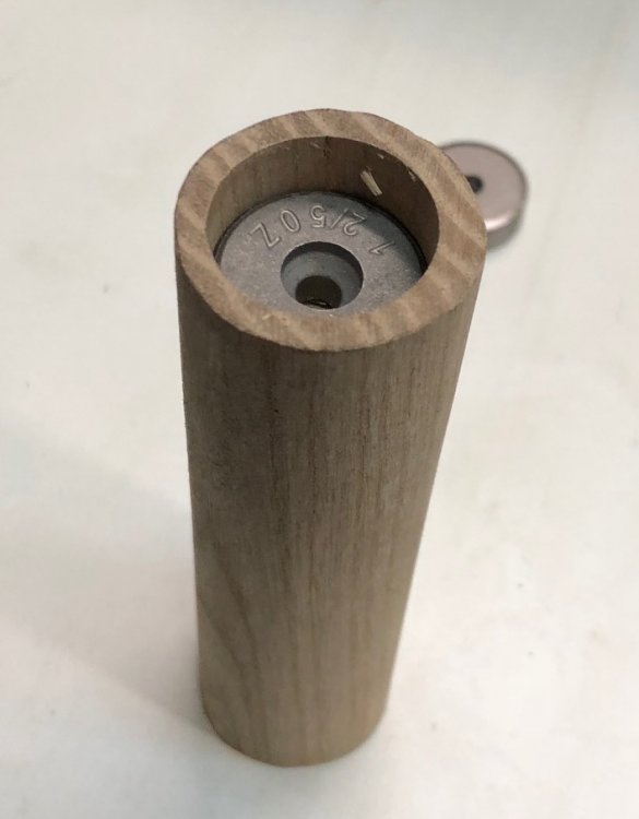

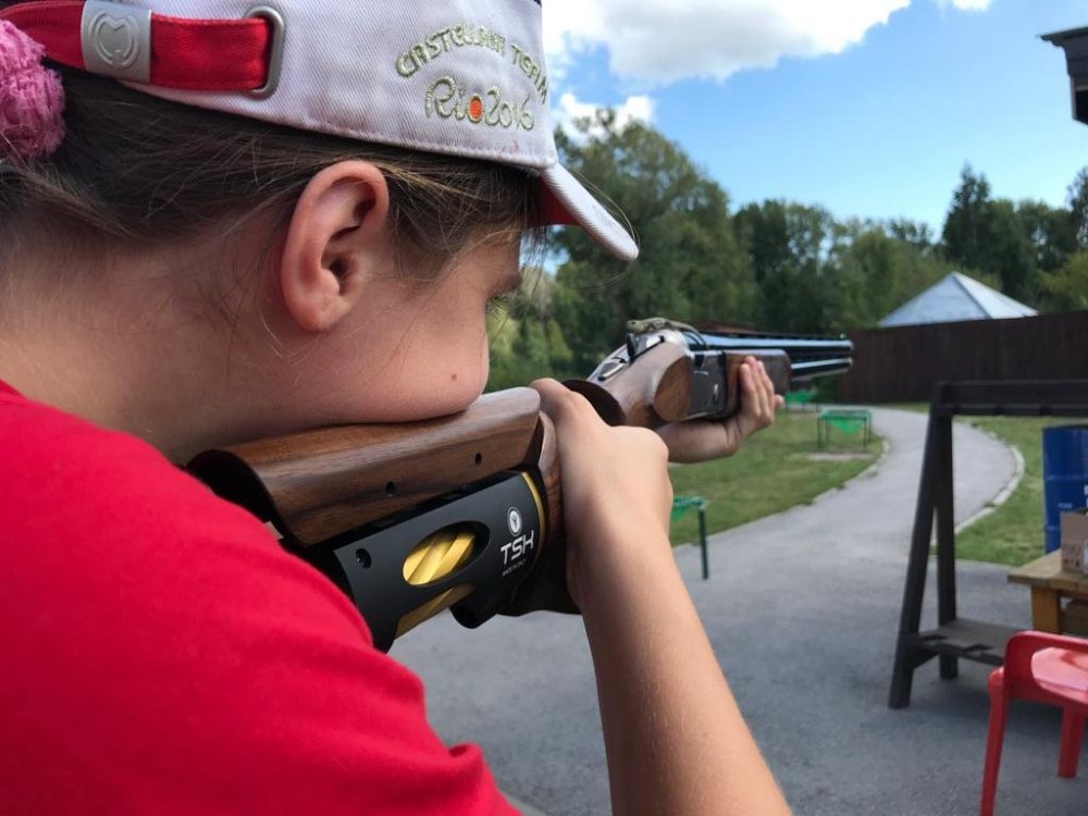

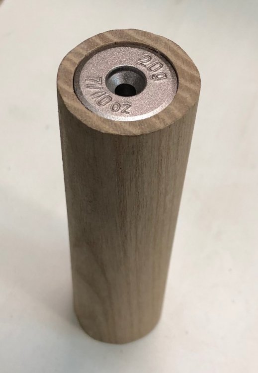

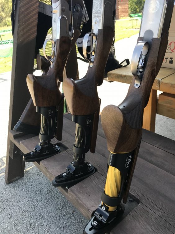

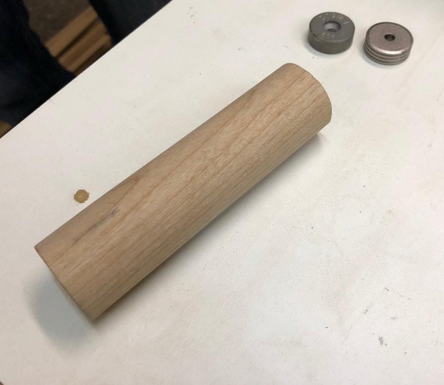

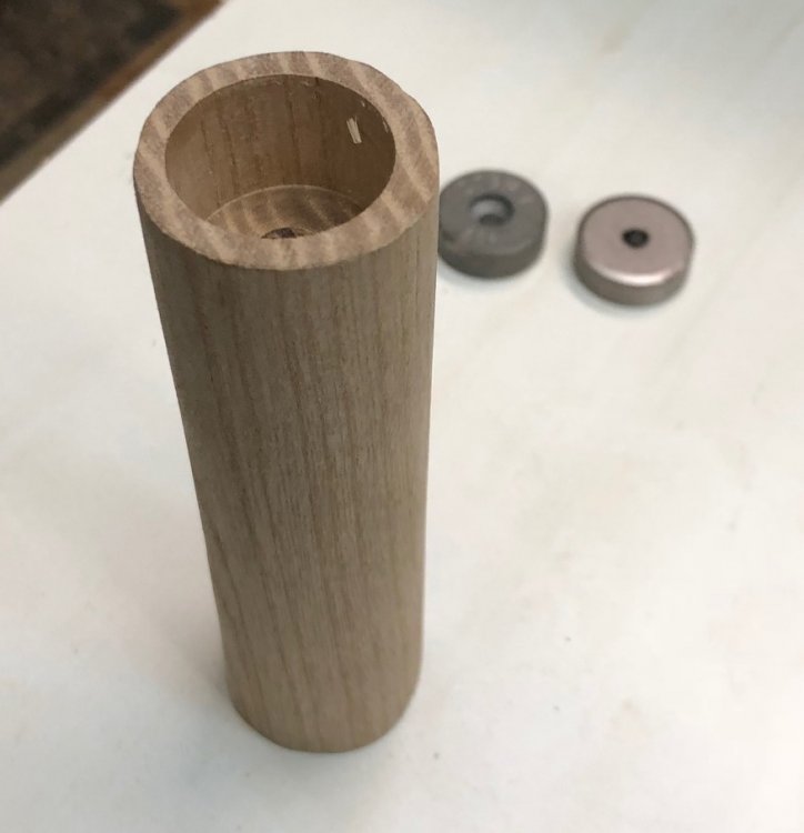

Не перестаю удивляться возможностям TSK :).Приклад реально радует уже четвертый год.Когда ставили приклад дети были совсем маленькие,сейчас пошел бурный рост 🙂 во все стороны 🙂 и ТSK реально облегчает задачу.Буквально за минуту можно отрегулировать в нужный размер.На своем прикладе заменил трубку.Изначально её подрезал чтобы сделать приклад максимально коротким(под стрелка) и сейчас она просто стала короткой.

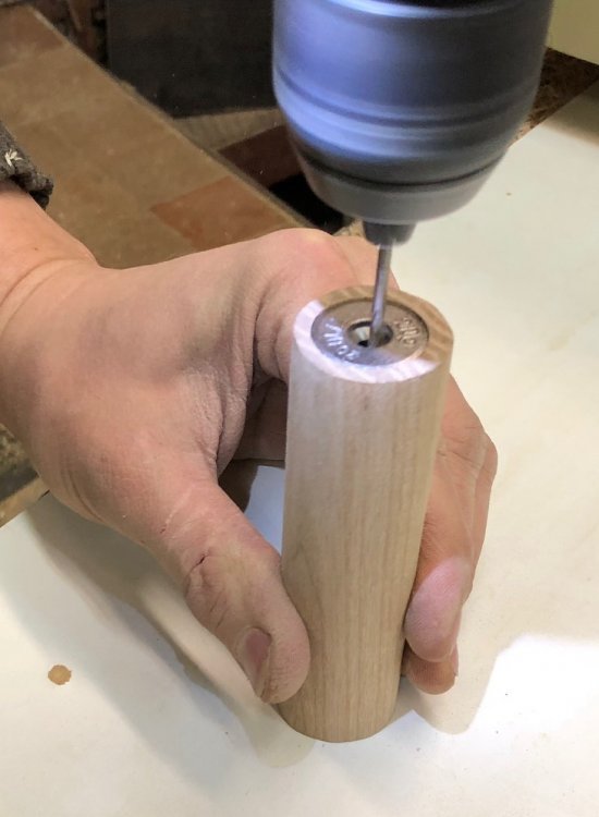

Развесовку и баланс подогнал в нужные параметры и это не занимает много времени.Уже на опыте:)изготовил нужного диаметра деревянную вставку в трубку
Подогнал по длине.
355E04D2-E3AB-4452-8804-B8BCB825AB91.thumb.jpeg.64aae5adefb5182de8da7641cbc0e589.jpg.464e6bb6bd0e3a2125930a44a4d4a5ad.jpg
Потом высверлил полости и подогнал в нужный вес(45 гр)
Самодельный балансир распределяет вес по всей длине трубки(по всему прикладу)нет эффекта коромысла.На мой взгляд это очень хорошо.
Во время всего срока эксплуатации приклада ,при любом изменении настроек, баланс и развесовка остается без изменений.Это очень важный момент.Управляемость оружием всегда одинаковая.

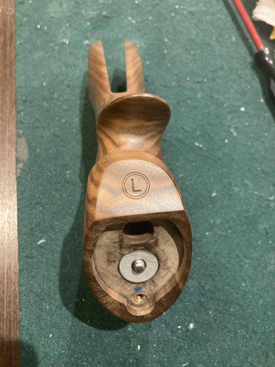

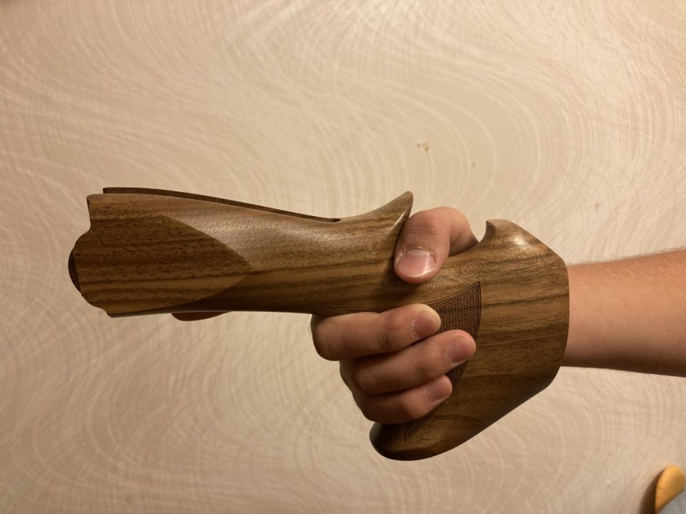

Рука тоже растет и наверное к зиме будем заказывать другую ручку.Сейчас ручки хорошо подходят  по размеру,но заказывать придется в любом случае и скорее всего будем заказывать уже по слепку (в Воронеже).Там ребята освоили весь процесс и ручки (приклады) делают просто идеальными.
https://forum.guns.ru/forummessage/76/2119193.html

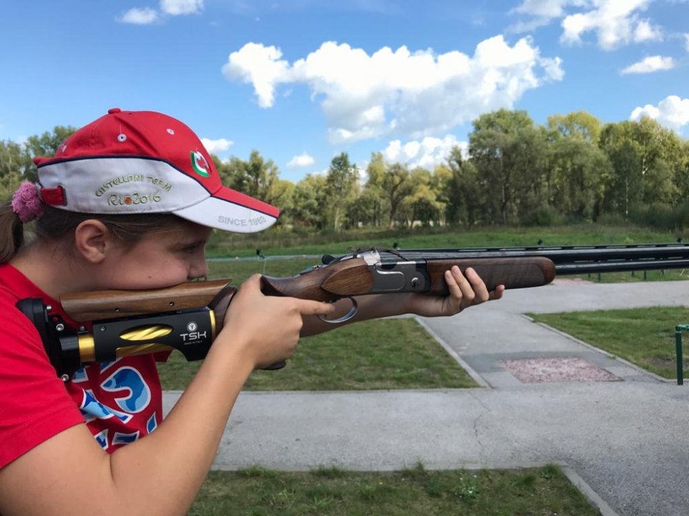

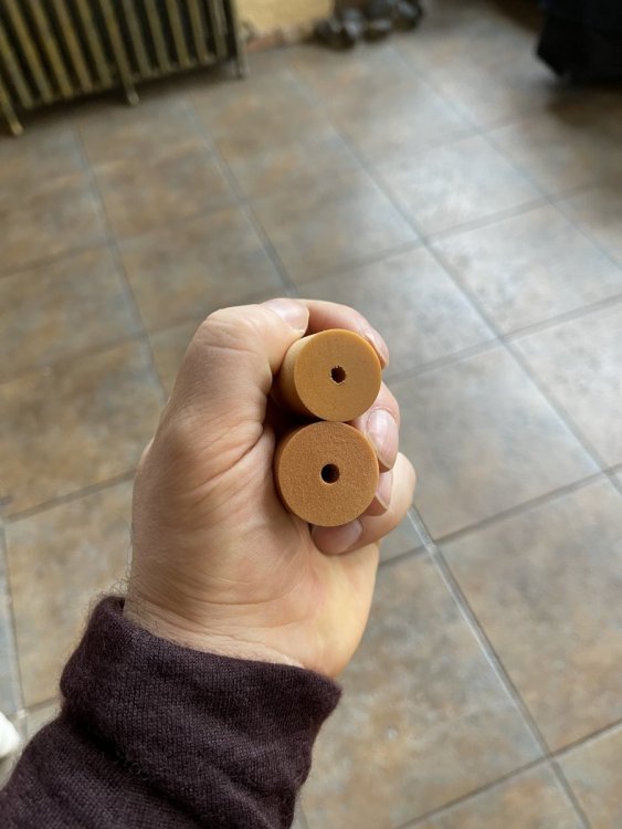

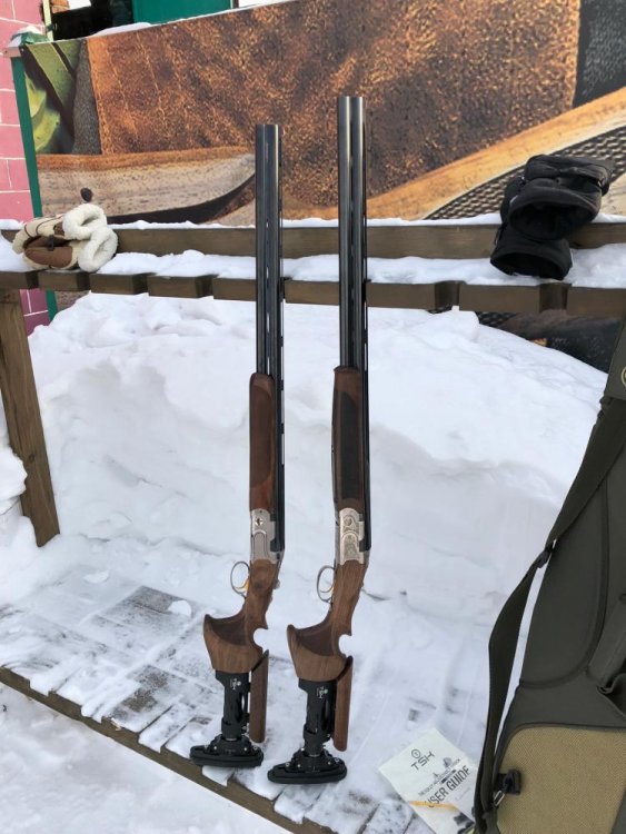

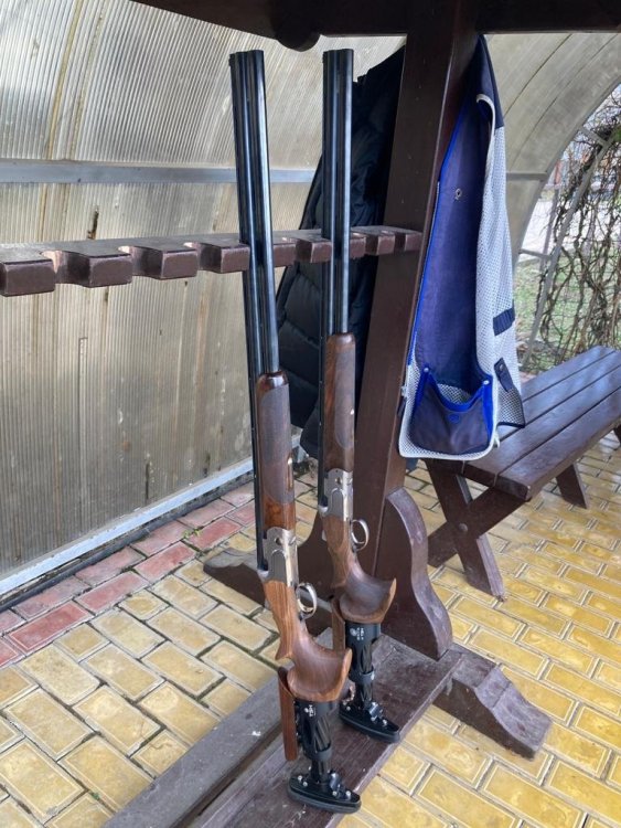

А мы с женой взяли два TSK на s2000 под спортинг, мне обычный, а жене с гашением отдачи. Но ручки для на заказ делаем. Через неделю установим и посмотрим что и как)
Share this post
Link to post
2 часа назад, Alex-rally сказал:
Очень интересно , как это будет работать ( гашение отдачи)?!
Share this post
Link to post
Её tsk на верхнем фото, розовый. Там внутри, видимо, пружина. На сжатие он амортизирует. Если бываете в СКМ, то можем показать.

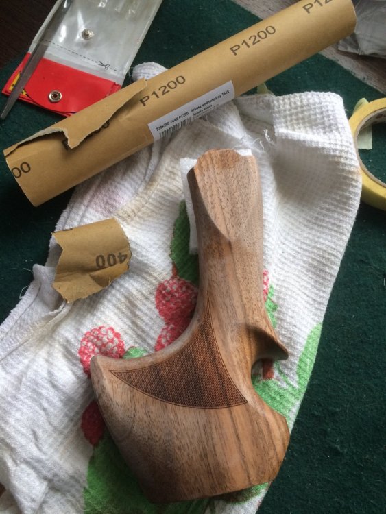

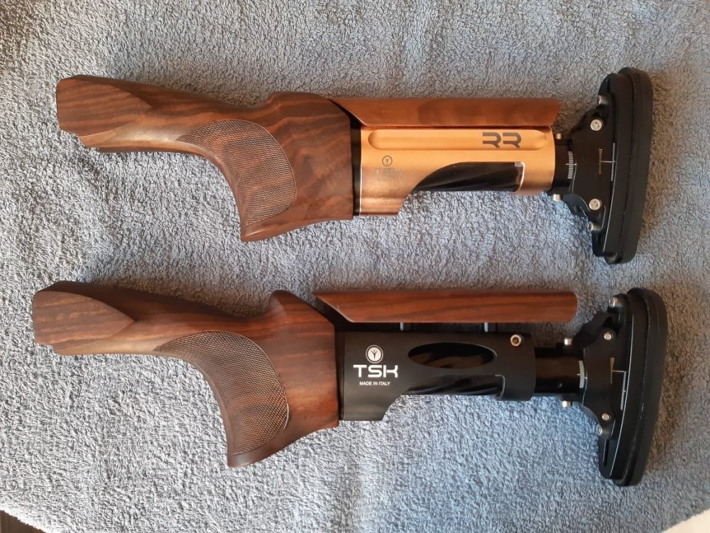

Доделываем ручки. Попозже напишем обзор. Одно ружьё с обычным tsk, другое (жены) tsk с гашением отдачи.

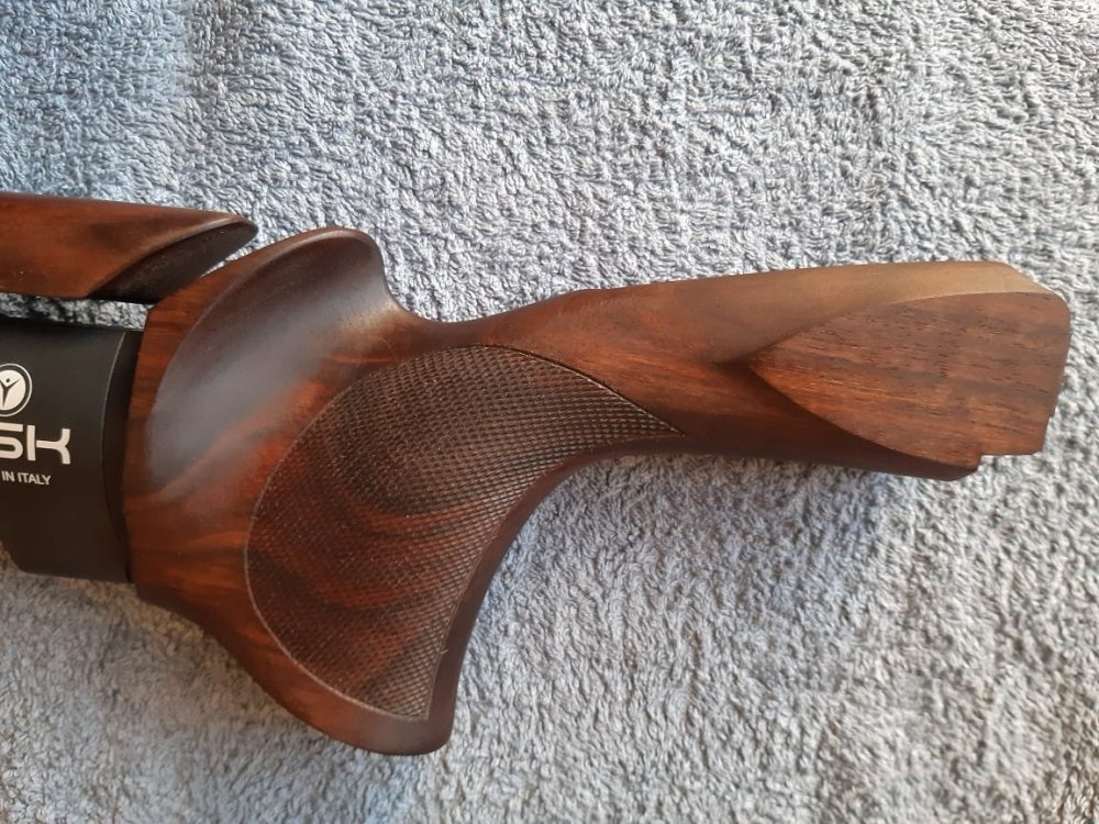

Posted (edited)
Доеду со стенда домой, на нормальном компьютере проверю
Edited by Alex-rally
Добавил фото
Share this post
Link to post
Posted (edited)
Я видел ( давно) видео и у меня сложилось впечатление , что там пружина стоит . Ошибался .
В любом случае очень интересно .
Edited by НСК-И
Share this post
Link to post

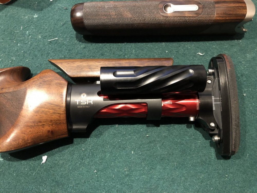

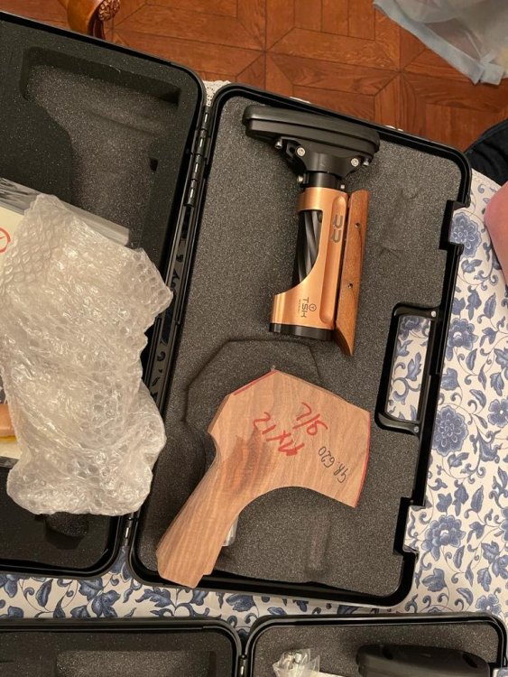

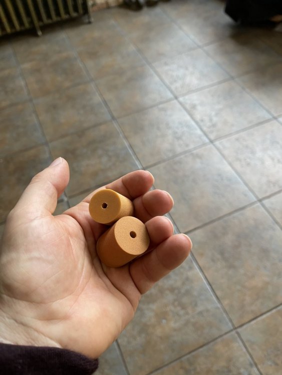

Сорри... пропал ненадолго. Вернулись с Брянска, первый день, вроде, неплохо отстрелялись, а во второй сильный холодный ветер был, замерзли и еще и зуб заболел... Сейчас сижу довольный, с выдернутым зубом и гордым ощущением обладателя импланта, Терзают смутные сомнения - через сколько можно начинать стрелять? В вс планировали выступить в Подольске, а на сл неделе в Питере. К нашим баранам - ручки готовы, ждем оказию, чтобы привезти их из Новгорода в Москву. Видео посмотрел загруженное, открывается и на iphone и на android. На фото вверху упругие элементы, которые стоят внутри приклада и амортизируют отдачу. Упругость зависит просто от диаметра бочонка. Надеюсь супруга сможет стрелять 28 грамм... По тестам напишу позже. Для детей и женщин, мне кажется, полезная вещь.
