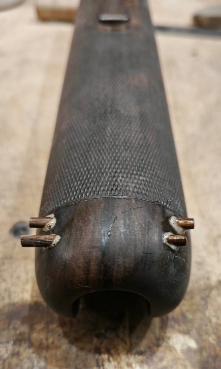

НСК-И Опубликовано: 16 октября 2022 Автор Поделиться Опубликовано: 16 октября 2022 (изменено) 16.10.22 Общий настрел 66000. 30.03.23 Общий настрел 70000 Барнаул сбор 16.06.23 Изменено 19 июня 2023 пользователем НСК-И Ссылка на комментарий

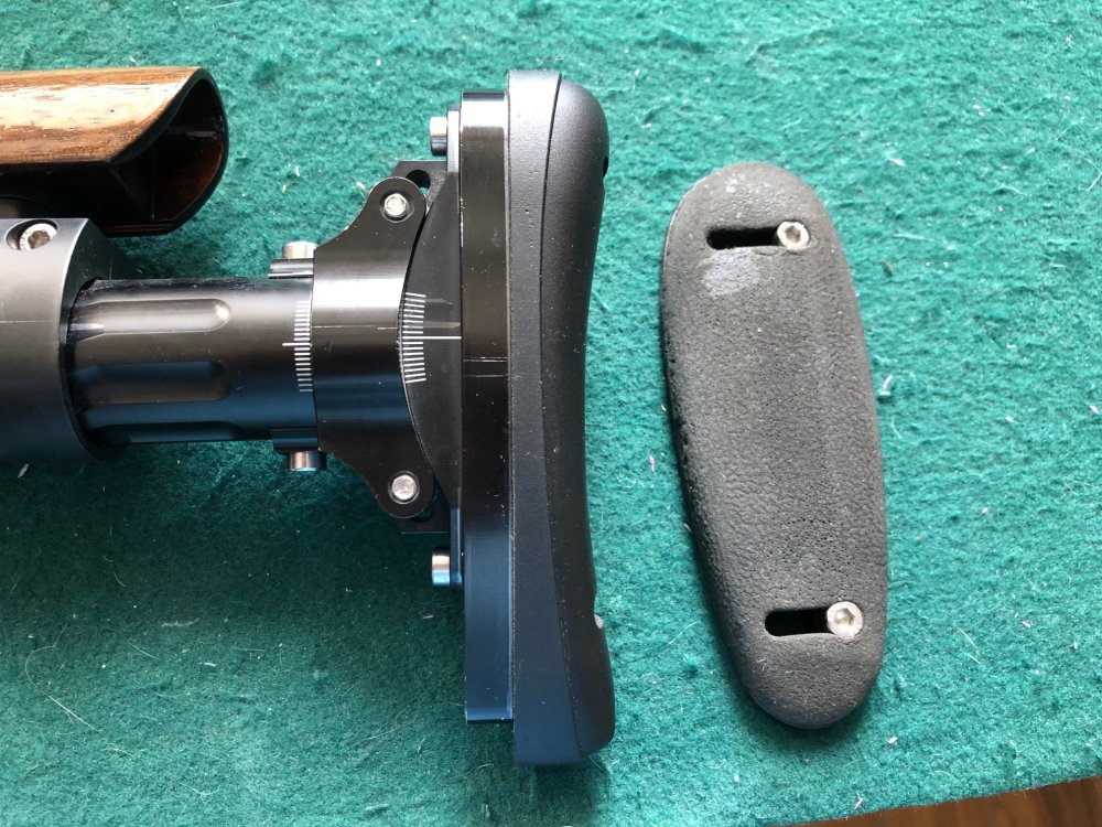

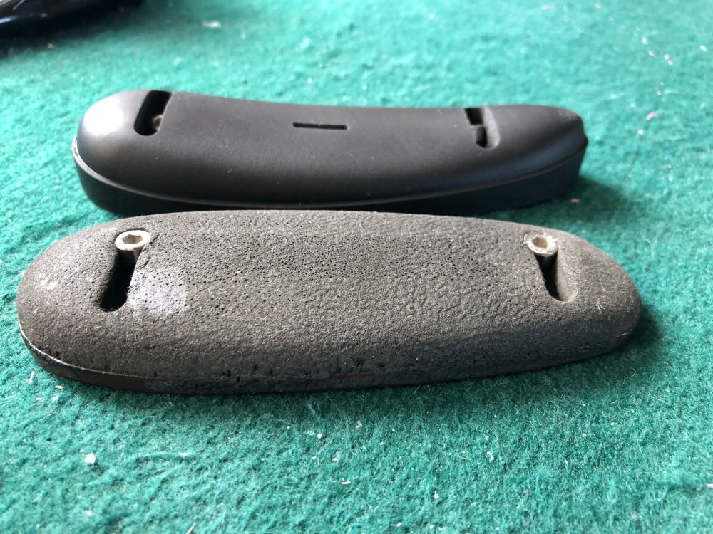

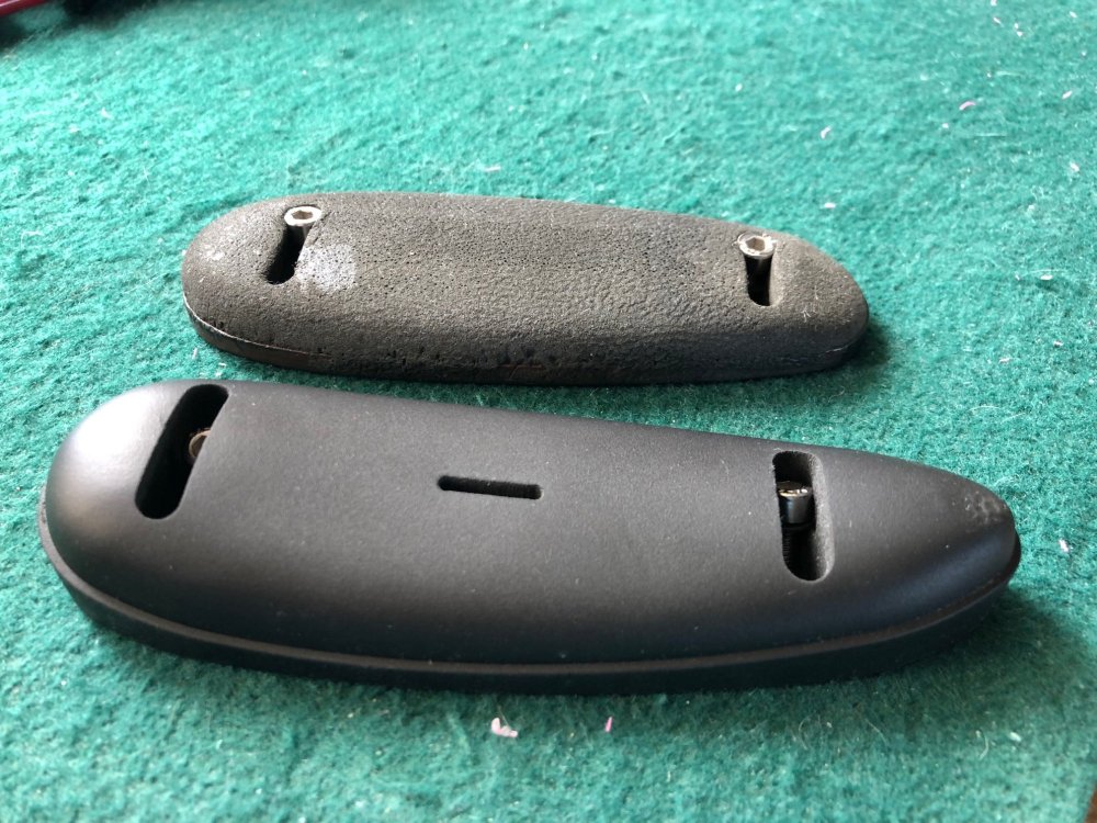

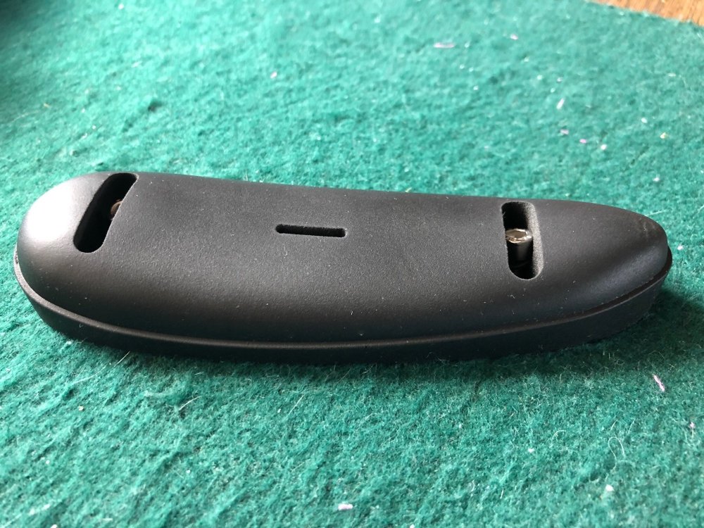

НСК-И Опубликовано: 26 июня 2023 Автор Поделиться Опубликовано: 26 июня 2023 (изменено) Поменял тыльник. За пять лет эксплуатации старый уже весь потерся. Новый, более правильной формы(для трапа), плотно прилегает к плечу. Новый тыльник чуть мягче старого. Вообщем, новый мне больше нравится по всем показателям, пару мишеней должен добавить :):):) Изменено 9 сентября 2023 пользователем НСК-И Ссылка на комментарий

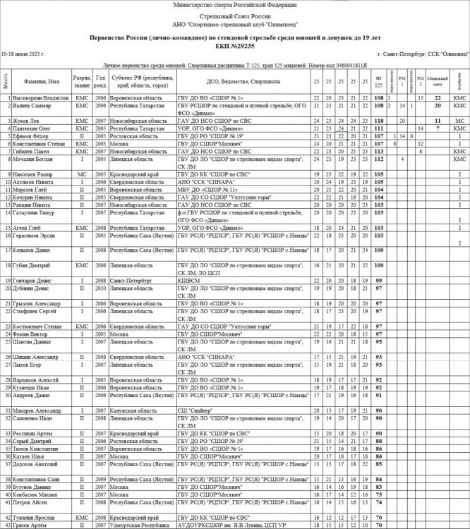

НСК-И Опубликовано: 18 июля 2023 Автор Поделиться Опубликовано: 18 июля 2023 (изменено) Выполнен норматив Мастера Спорта. На первенстве России в Санкт-Петербурге поразил 118 мишеней . До Мастера Спорта ровно 76500 выстрелов и 5,5 лет упорного труда ! За всё время эксплуатации приклад никогда не подводил, отработал на 100%. Приклад эксплуатируется в любых погодных условиях, часто в дождь. Изменено 15 февраля 2025 пользователем НСК-И 1 1 Ссылка на комментарий

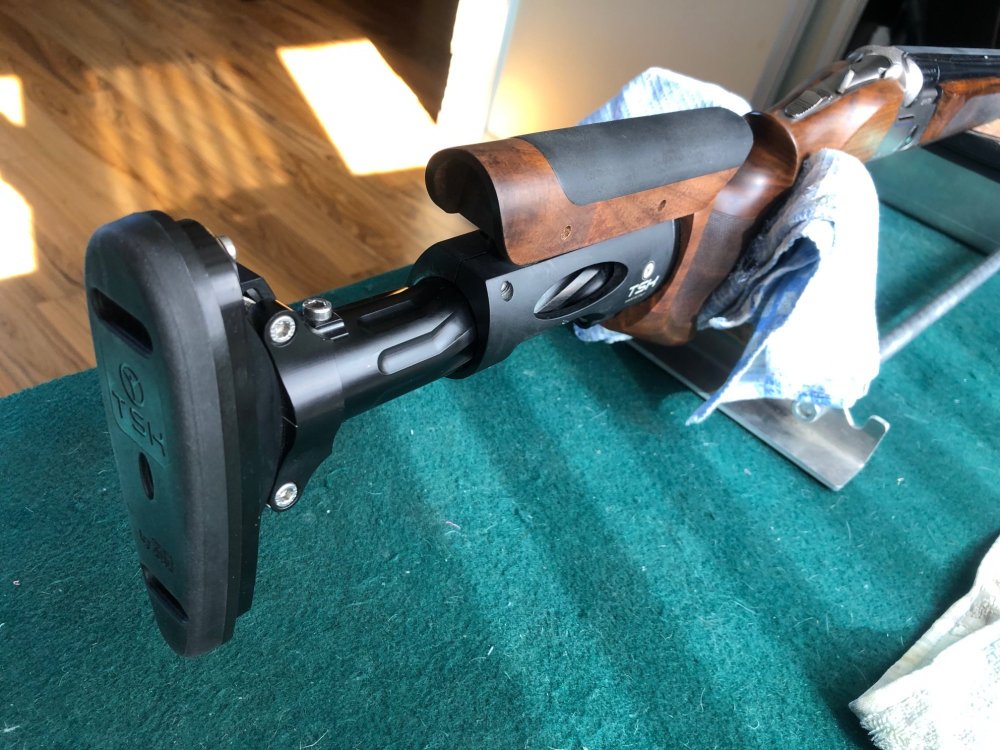

НСК-И Опубликовано: 9 сентября 2023 Автор Поделиться Опубликовано: 9 сентября 2023 (изменено) Гнутый тыльник не подошел по антропологии, заменили на плоский .С тыльником вопрос закрыт. Деревянный гребень заменили на прорезиненный. Это песня! Даже не ожидал, что будет так комфортно! Ребенок в полном восторге от этой новой опции! Высота гребня 32 мм! Изменено 9 сентября 2023 пользователем НСК-И Ссылка на комментарий

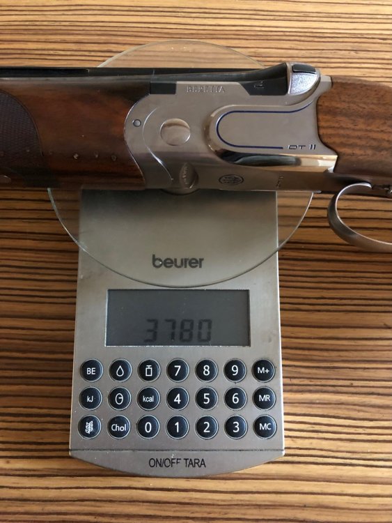

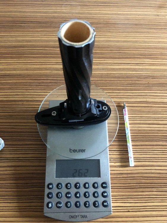

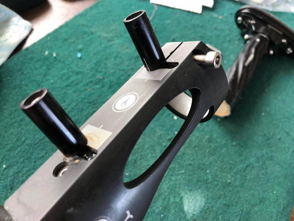

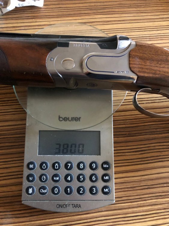

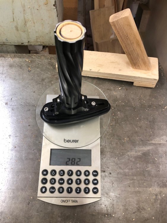

НСК-И Опубликовано: 20 сентября 2023 Автор Поделиться Опубликовано: 20 сентября 2023 (изменено) После замены тыльника и гребня вес изменился на 20 гр. Заменил деревянную вставку на другую (+20грамм) и все вернулось в прежний вес . Деревянная вставка удобна тем, что вес распределятся по всей длине трубы( приклада), вес подгоняется легко до 1 грамма. За время (5,5 лет) эксплуатации, ружьё всегда находится в одном весе, балансе и развесовке! Рекомендую держать в запасе этот болт (А2-70), на моем съело резьбу, заменил на другой . Изменено 23 сентября 2023 пользователем НСК-И Ссылка на комментарий

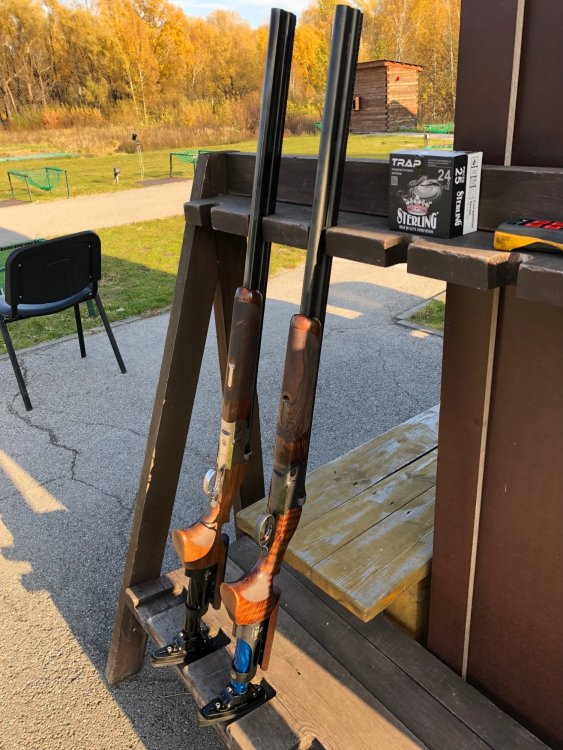

НСК-И Опубликовано: 6 октября 2023 Автор Поделиться Опубликовано: 6 октября 2023 (изменено) Осень пришла, скоро снег. Осталось еще несколько тренировок и уходим в отпуск на два месяца. Сегодня погода была просто шикарная для стрельбы! Яркое солнце, чистое небо, отсутствие ветра и тепло! Два месяца пролетели, как один день. Очень качественно отдохнули , 21 день физуха на сборе в Сочи на высоте 1100м. Ружье два месяца в руки не брали. Открыли сезон сбором в Краснодаре- Турция. Три тренировки в Краснодаре, отдых три дня и пять тренировок в Турции ,, Вкатка ,, идет по плану, всё хорошо. С погодой повезло, в Краснодаре +5+9С ветер, дождя и снега нет, в Турции +8+15С Дома сейчас -38С!!! Изменено 16 декабря 2023 пользователем НСК-И Ссылка на комментарий

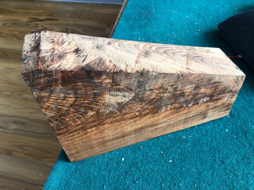

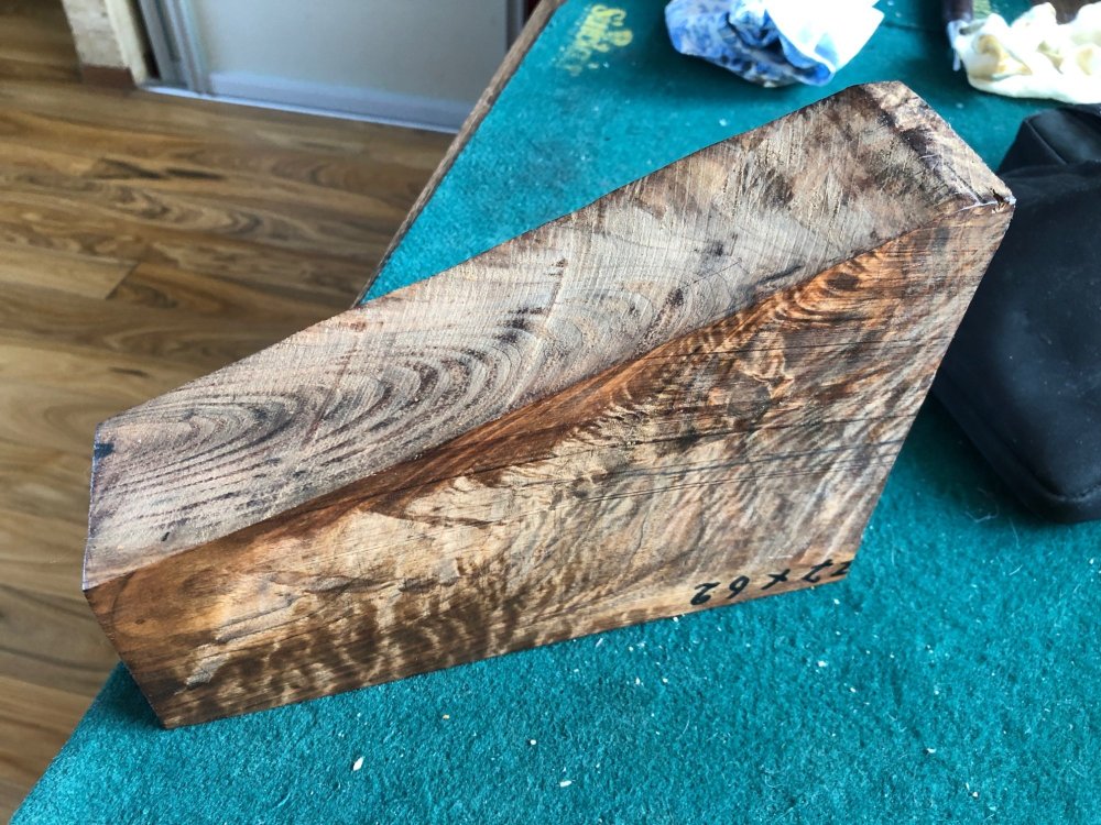

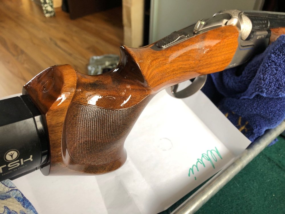

НСК-И Опубликовано: 29 января 2024 Автор Поделиться Опубликовано: 29 января 2024 (изменено) Через пару-тройку лет будем заказывать ручку, делать будем по слепку.,, Буратино ,, привезли из Италии, хороший орех, высушенный ,достался от дорогого Перуджини ждёт своего часа . После каждого сбора или соревнования обрабатываю дерево шафтолом, пока спортсмен отдыхает масло сохнет и на последней стадии полируется. Изменено 17 февраля 2024 пользователем НСК-И Ссылка на комментарий

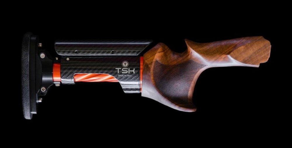

Svserg30 Опубликовано: 11 ноября 2024 Поделиться Опубликовано: 11 ноября 2024 Здравствуйте, а рукоятку для TSK размер L вы заказывали по каким размерам? Тоже сейчас подбираю комплект TSK и по моим замерам у меня размер рукоятки максимум M. Ссылка на комментарий
Alex-rally Опубликовано: 12 ноября 2024 Поделиться Опубликовано: 12 ноября 2024 19 часов назад, Svserg30 сказал: Здравствуйте, а рукоятку для TSK размер L вы заказывали по каким размерам? Тоже сейчас подбираю комплект TSK и по моим замерам у меня размер рукоятки максимум M. Я заказывал себе TSK с деревом (врезка уже сделана на заводе под модель моего ружья) и непосредственно рукоятку мне изготовил Дмитрий Осокин из В.Новгорода. Ссылка на комментарий
НСК-И Опубликовано: 16 ноября 2024 Автор Поделиться Опубликовано: 16 ноября 2024 11.11.2024 в 20:52, Svserg30 сказал: Здравствуйте, а рукоятку для TSK размер L вы заказывали по каким размерам? Я просто купил следующий размер и всё подошло наилучшим образом . Это конечно не по слепку сделанная , по слепку через нескольцо лет, когда рука полностью сформируется . Ссылка на комментарий
Svserg30 Опубликовано: 16 ноября 2024 Поделиться Опубликовано: 16 ноября 2024 (изменено) Пользовался таблицей TSK для выбора рукоятки. Тоже выбирал для DT11. У меня по всем замерам максимум M, которую я заказал по этой таблице и жду. В этой теме обратил внимание, что ваш сын перешёл на L. Может конечно у него рука больше моей или я что то так и не понял) Изменено 16 ноября 2024 пользователем Svserg30 Ссылка на комментарий
НСК-И Опубликовано: 20 ноября 2024 Автор Поделиться Опубликовано: 20 ноября 2024 (изменено) У нас практически все дети перешли на следующие размеры ручек s-m-l. Дети растут , начинали в 10.5 лет , сейчас всем по 17-18. Трубки в прикладе тоже меняли , сейчас у всех стоят 18 см. Настрел на прикладе 90000 выстрелов. Нареканий нет. Фото из сети, вместо металла поставили карбон. Изменено 3 декабря 2024 пользователем НСК-И Ссылка на комментарий

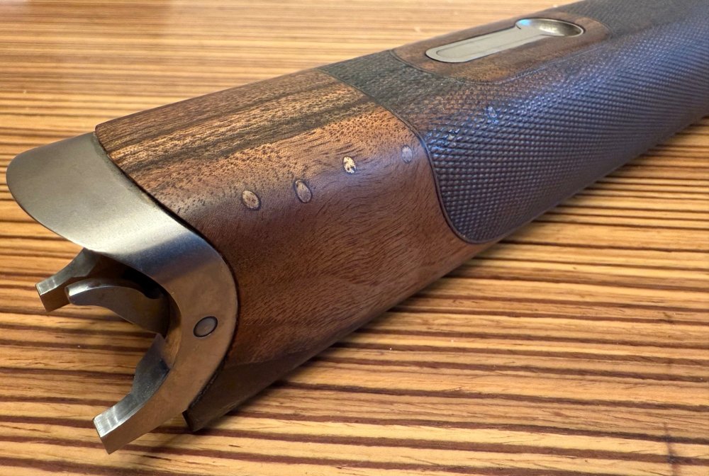

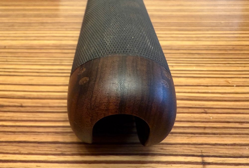

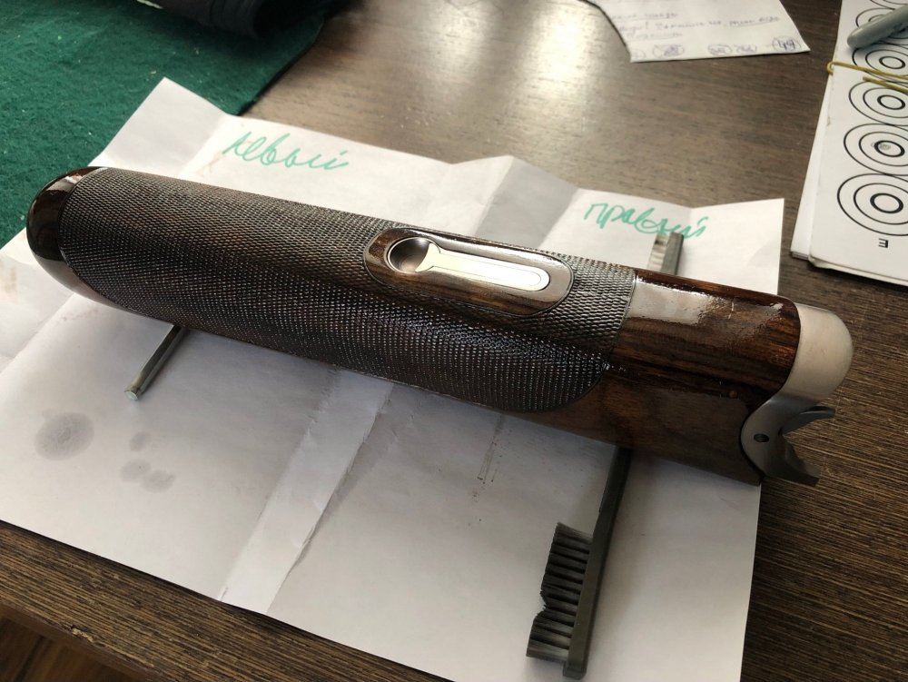

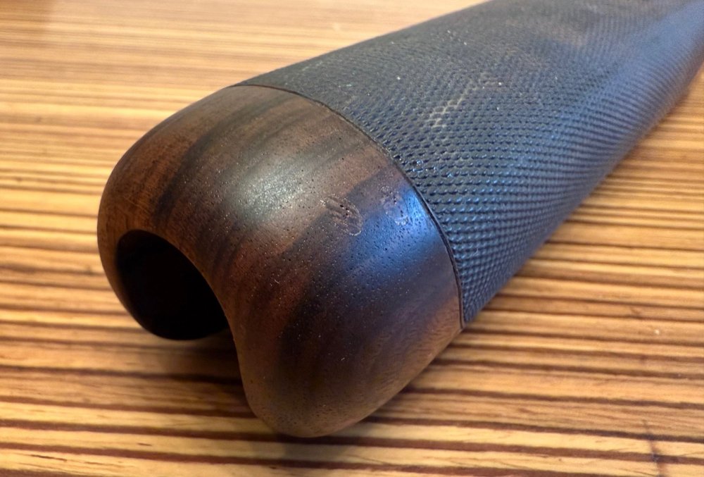

НСК-И Опубликовано: 10 февраля 2025 Автор Поделиться Опубликовано: 10 февраля 2025 (изменено) Очередной ремонт цевья, сейчас с противоположного конца. Трещину обнаружил после сбора в Турции, климат влажный + три перелета , возможно из-за этого. После первого ремонта, цевье отработало уже года три, нареканий нет. Настрел 92000 цевье отремонтируем и заодно приведем в товарный вид, обновим все покрытие . Сейчас цевье отремонтировано с двух концов, посмотрим сколько продержится . Если еще сломается, буду менять на новое или сделаю копию этого. Изменено 15 февраля 2025 пользователем НСК-И Ссылка на комментарий
