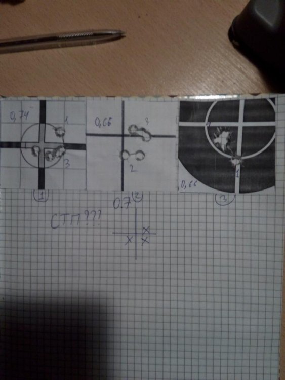

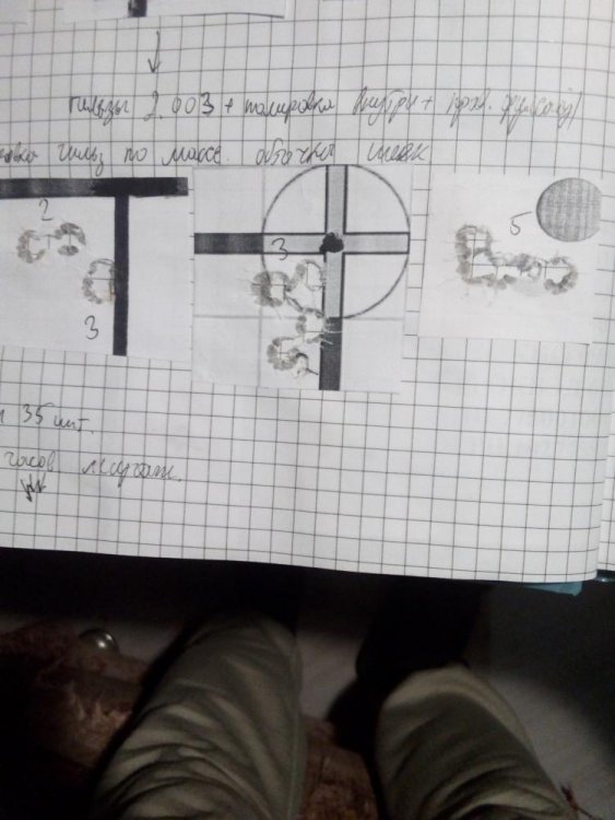

EC8OR Опубликовано: 1 марта 2018 Автор Поделиться Опубликовано: 1 марта 2018 (изменено) Спасибо! Мишеньки вечером сфоткаю. Там 0.7 по 3х5 Итак..... Мишени. Сижу, смотрю, думаю... Что получается? Ветер-ветер, ты могуч? Ты гоняешь стаи туч? И пули тоже... Что сразу бросилось в глаза, когда разложил мишени, СТП гуляет в пределах 0.5-0.7 моа от точки прицеливания (крест) - пометил на схеме. Ветер был порывами от 2 до 5 м/с. И это не железо или вкладка. Вот мишени за предыдущий выезд. Прицел не трогал. тут был дикий мираж, но полный штиль. Как раз в тему поста Игоря. https://reloading.cc/forum/showthread.php?t=2423&p=48366&viewfull=1#post48366 Изменено 1 марта 2018 пользователем EC8OR Ссылка на комментарий
