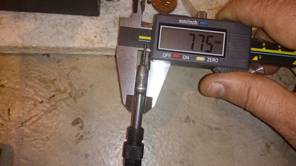

emil5koff Опубликовано: 5 марта 2018 Поделиться Опубликовано: 5 марта 2018 Важный - 7.79мм Не важный - 6.22мм Интересно, у меня на RCBS, диаметр орешка-7.75 мм!? :confused: Ссылка на комментарий
ship Опубликовано: 5 марта 2018 Автор Поделиться Опубликовано: 5 марта 2018 здравия, Эмиль! вот это очень похоже на 0,306! наверное так и должно быть. буду токарю заказывать именно 7,75 - точнее он наверное и не сделает. а то 6,22 - это совсем ни на что не похоже. почему тогда он у меня там застрял??? нет, это ошибочное значении, как мне кажется. 7,75 - правильное. Ссылка на комментарий

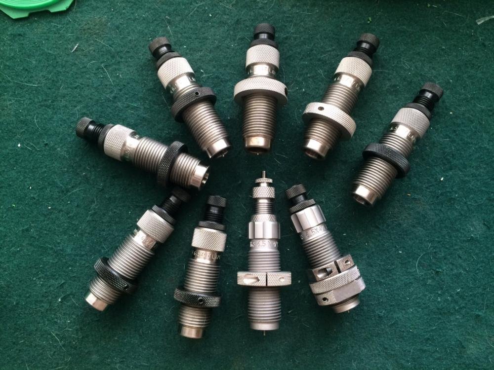

НСК-И Опубликовано: 6 марта 2018 Поделиться Опубликовано: 6 марта 2018 расширять дульце мандрелом расширительным, Зачем его расширять?После выстрела дульце расширено,его наоборот нужно ужимать,это делает бушинг.Всё логично.Я вообще не понимаю о чём идет речь :)Повторюсь,на бушинговых фулсайз матрицах орех не должен касаться дульца вообще,он служит только для удержания иглы декапера.! На фото 9 бушинговых фулсазов в калибре 6.5-47,на всех! сточен орех :) Ссылка на комментарий
