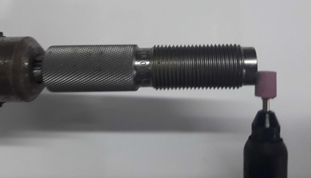

WWR Posted March 13, 2018 Share Posted March 13, 2018 (edited) Очень часто сталкиваемся с проблемой - не работающей фулсайз матрицей. Матрица упирается в шелхолдер, а плечики не опускаются. Происходит это потому, что матрицы, как и патронники, выполняются с определёнными допусками. В нашем случае совпало, что патронник выполнен в верхних допусках, а матрица в нижних. Происходит это не часто, но бывает. Что делать? Во-первых, надо начинать, в любом случае, с правильности настройки матрицы. Об этом процесе здесь писалось не раз. Повторяться не буду. Проверили. Не жмёт. У нас два выхода. 1. Сточить верх шелхолдера. Но я бы зтого не рекомендовал по трём причинам. Первая - аккуратно это сделать весьма непросто. Вторая - шелхолдер может использоваться у вас на других калибрах с таким же болтфейсом, а там это может оказаться лишним. Третья - мы уменьшаем прочность шелхлдера. Как бы в будущем его не разорвало при извлечении тугой гильзы. 2. Подрезать матрицу с нижнего торца. Подрезать надо совсем немного. Не более 0.5мм. Обычно 0.2 - 0.3мм хватает за глаза. И не бойтесь ошибиться. Эта ошибка легко убирается кольцами Скип. Если у вас есть токарный станок, или под боком сидит без дела знакомый токарь, то проблем не возникает. А что делать если нет ни того, ни другого? Ну конечно самому. Вам для этого понадобится болт М6 с "блатной" гайкой, дрель и, либо Дремель, либо алмазный надфиль. Я пользуюсь Дремелем. Вот как это делается: Нам необходим примерно вот такой болт с шляпкой под потай и "блатная" гайка. Вот такая: Собираем: Блатная гайка нам нужна для того, чтобы свести все биения к минимуму: Зажимаем всё это в дрель: Включаем её и прижимаем к торцу либо алмазный напильник, либо включённый Дремель. В данном случае Дремель: Процесс контролируем. Повторюсь. Нам необходимо сточить не более 0.5мм: В конце, при достижении необходимого результата, полируем торец и снимаем фаски абразивом 0000. Это может быть шкурка-нулёвка или стальная вата: По окончании процеса ОБЯЗАТЕЛЬНО промойте матрицу. Edited March 13, 2018 by WWR Link to comment
