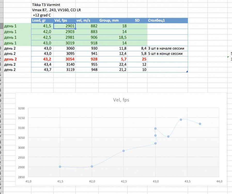

Motoshooter Опубликовано: 9 мая 2018 Поделиться Опубликовано: 9 мая 2018 (изменено) Ниччего не понимаю (с) Падал прошлогодний снег Помогите, пожалуйста, разобраться Начальные данные: подбираю патрон для охоты издаля, отстрелял лесенку за 2 приема, оба дня было +12, в оба дня был сильный ветер, в первый день было пасмурно , второй день солнце и приличный мираж патроны оба раза ночевали на улице, на стрельбище стояли в тени, патрон в партроннике долго не держал перед выстрелом. Серии стрелял неспешно, но и не тормозил. между сериями пауза минут 4-5. Ствол 20мм профиль варминт (Тикка Т3), снаружи был теплый, но не более того 3-5 Данные скорости в табличке усредненные (ср. арифметическое), измерены лабрадаром, лабрадар проверен магнетоспидом - сходится 1 в 1 вопрос 1) навеска 43г - как на одной и той же навеске получились такие разные скорости? Самая скоростная серия на этой навеске получилась из новых гильз (обточены, подрезаны, FLнуты). Все остальные гильзы - 5й цикл Вопрос 2) Удачной признать серию с минимальной группой или с минимальным SD? Целевая дистанция на охоте - 500м. вопрос 3) Последняя точка с макс. навеской - в автомобильных аналогиях получается что нажали газ - упала скорость. Кроме как "богатит карбюратор" мыслей нет ))) Спасибо !!! Изменено 9 мая 2018 пользователем Motoshooter Ссылка на комментарий
NORD Опубликовано: 10 мая 2018 Поделиться Опубликовано: 10 мая 2018 Кучность зависит от настроики ,а точность от умения , для меня кучность приоритет. Скорость лучше наверно прострелять, проверено временем , все станет на свои места и не тратить ввремя . С ув. Ссылка на комментарий
Motoshooter Опубликовано: 10 мая 2018 Автор Поделиться Опубликовано: 10 мая 2018 Nord, спасибо за совет. как советскому инженеру, мне очень хочется доверять исходным данным, вот и озадачился... может и параноя :) Еще есть у меня подозрение на влияие разного усилия обжима дульца. Может оно давать такую ощутимую разницу? Есть такой эффект что скорость в старых и необожженных гильзах падает из-зи дубения металла? еще раз спасибо Ссылка на комментарий
NORD Опубликовано: 10 мая 2018 Поделиться Опубликовано: 10 мая 2018 (изменено) Натяг влияет на скорость , за счет повышения или уменьшения давления в гильзе . В этом может помочь ультра звуковой твердомер,поможет понять разницу у шеии и еще тензодатчик при работе посадочной . С ув. Изменено 10 мая 2018 пользователем NORD Ссылка на комментарий
