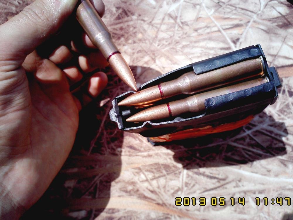

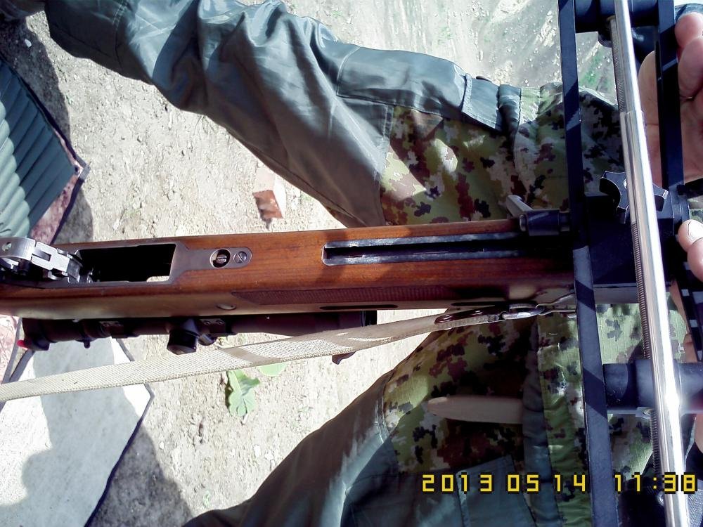

-Первое, Утыкания,заклинивания в магазине у каждой второй Мц патрона при досылании. Лечится очень просто вся панацея из-за магазинов,берете на складе все какие вам смогут дать магазины то СВД начинаете заряжать в магазины патроны как только патрон не хочет лезть в магазин в сторону (причина в зубьях магазинов фото ниже)К примеру мы взяли 15шт магазинов и из них отобрали те которые нам нужны и закрепили не посредственно за ней.

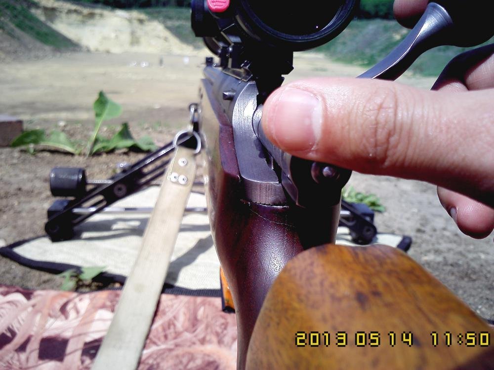

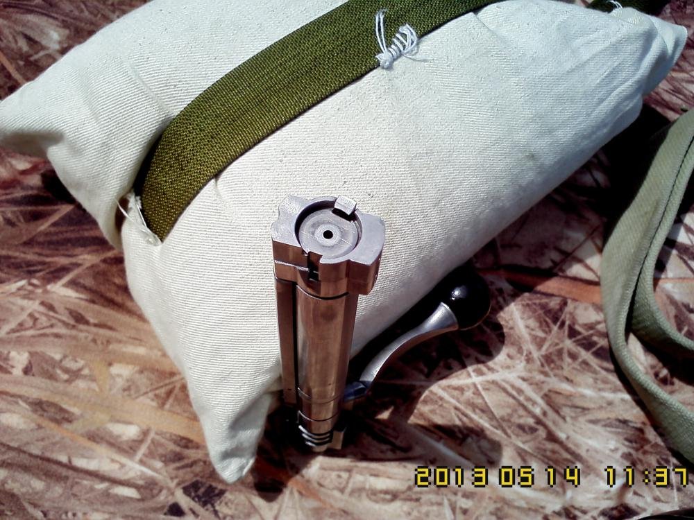

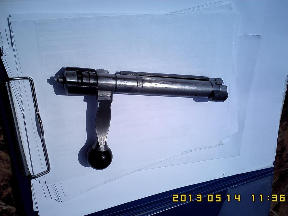

-Второе ,бывает подклинивание затвора при досылании патрона в патронник ,это не только на Мц также и на Св-98 ,все забывается при вот таком способе заряжания при помощи большого пальца двигающего-толкающего затвор вперед(фото ниже)

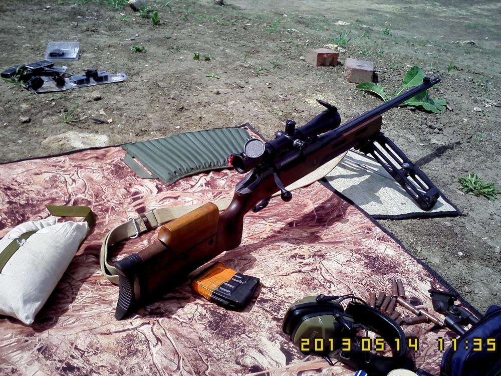

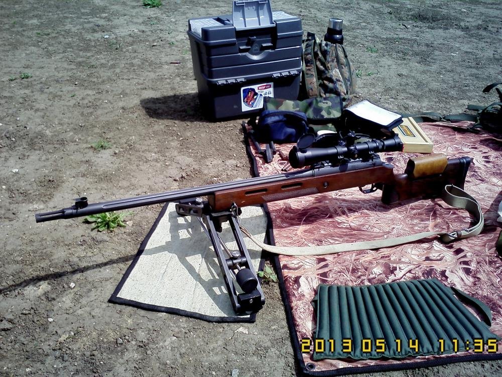

-1.На УСМ заменили родные пружинки на более мягкие и укоротили ход спускового крючка
-2.Установили кольца Люпольд
-3.Оптику Люпольд Марк4

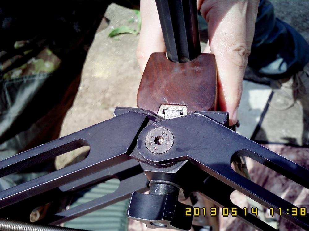

-Временно установили сошки Ф класс для проверки ее возможностей(фото ниже)
