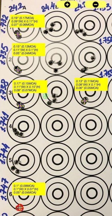

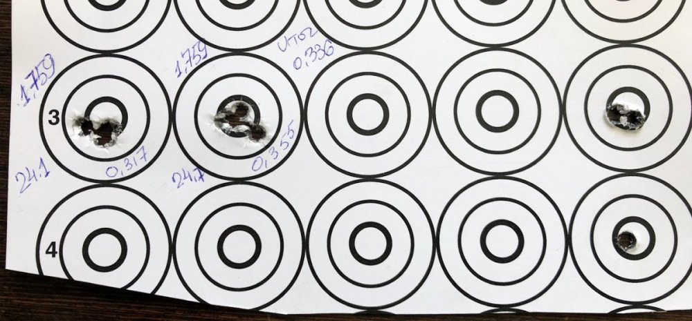

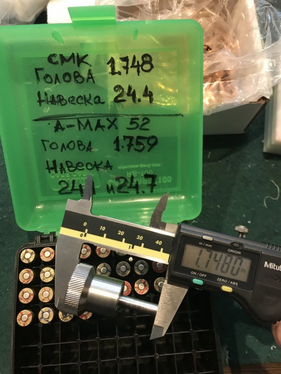

Настроил на а-мах 52.ВВ 133,навеска 24.1 и 24.7,скорее всего остановлюсь на 24.1,глубина посадки 18 тысячных от точки ,,закусывания,,( от безопасной точки закусывания)

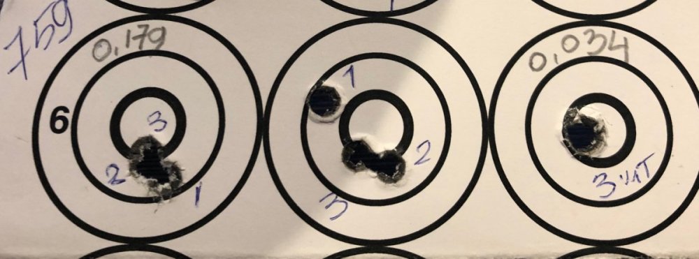

Фрагмент настроечной мишени.Сошки харрис,задний мешок,бетонный стол,100м закрытый тир.

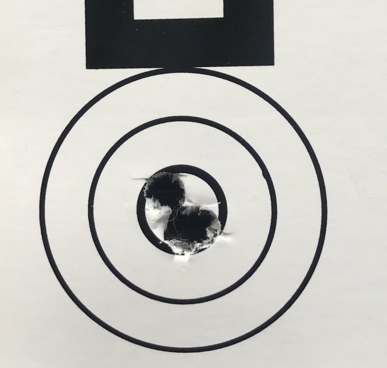

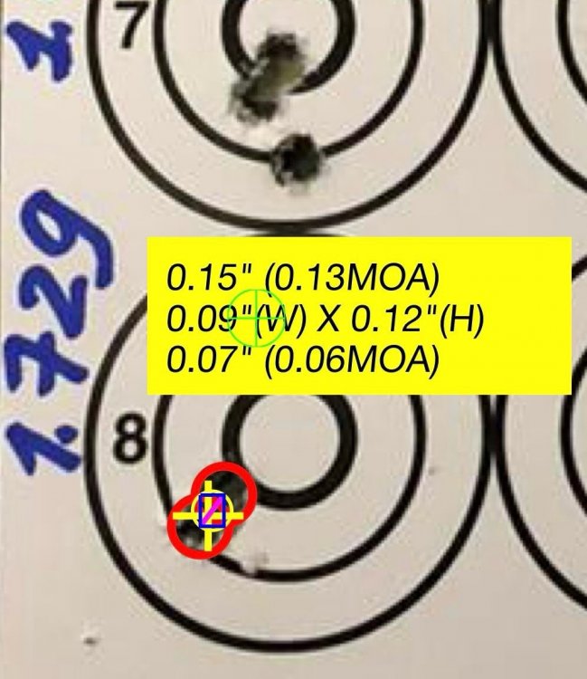

Контрольная стрельба 2Х5,проверка загрязнителя после чистки (отрыва нет,проверял многократно,перед выстрелом использую один патч с ,,наппой,,)
Итог. 10 выстрелов 0.336 моа,для охоты пойдет :)

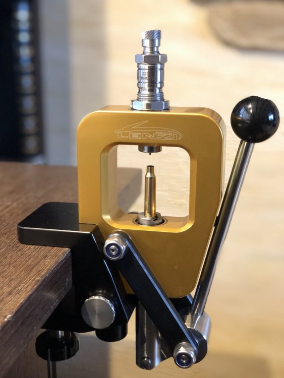

Протестировал новую матрицу от Вилсон( бушинговая), остался очень доволен . Плечи опускает, верх жмёт 0.0015, низ 0.0005(штангелем точно не замерить  и как работает будет понятно через 6 циклов), биения не добавляет , дизайн и качество исполнения на 5 баллов.
реддинг убрал в сторонку  :).Вилсон впечатлил качеством и продуманной конструкцией,чистый кастом :) Купил вилсон на все свои калибры,потихоньку протестирую :)

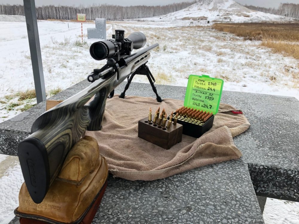

Наконец то нашел время, на ремингтоне раздул гильзы.Половина гильз плечи очень сильно опущены,обжаты разными матрицами :) курсанты дают жару :)
Погода была мерзкая ,мокрый снег,холодно,ветер.Забыл стойки от флагов в другой машине и в итоге приехал ,без флагов.

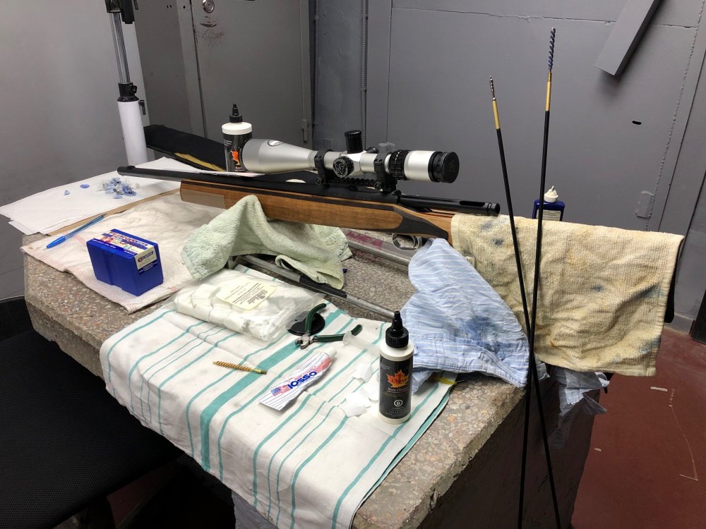

Стрелял с одной целью,привести в порядок гильзы и второй момент,хотел понять ,как будет вести себя ствол ,без чистки вообще.Ремингтон порадовал.Работает,как часы.Стрелял серии по 10 и 15 выстрелов,БЕЗ ЧИСТКИ.Сделал 100 выстрелов ,без чистки.

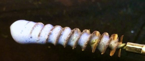

По приезду ,сделал три подхода с канадской химией,без пасты.Канадская химия рулит!!!
62FB1E5C-7480-4FD2-8950-13FB4961D288.thumb.jpeg.1375fd7d4171f733b637918dc8c71572.jpg.43c2a2f9738a363470820fe6f67d70bb.jpg
Пастой пройдусь на всякий случай,хуже не будет точно.Осмотр бороскопом показал,что меди нет вообще,совсем чуть чуть углерода в районе пульного входа,паста с ним справится на раз.

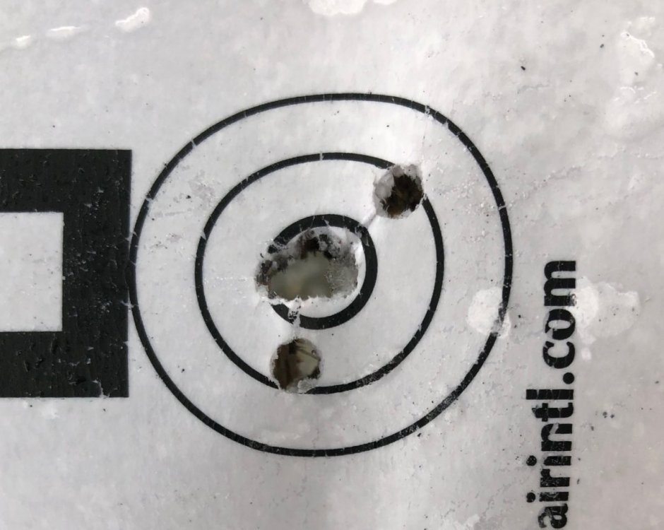

10 выстрелов.
Первый вверх.второй вниз,взял паузу и всё полетело по центру.Это выстрелы с 10 по 20й
10 выстрелов
Это выстрелы с 30 по 40й.Ветер угонный по ощущениям дует с 4 до 7,сила наверное до 4 м/с
15 выстрелов
Выстрелы 70-85.4 шт влево ушли,остальные кучканулись в другом месте :)

СМК 52,ВВ 133 ,24.4гр
Общий настрел 700 выстрелов.

Это  не обдув гильз :) гильзы уже на седьмом цикле были,просто половина гильз была с чрезмерным зеркалльным зазором ( плечи опущены от 5 до 10 тысячных),фулсайз сделан разными матрицами(реддинг и вилсон) и разными бушингами .Эти гильзы использовал на курсах для настройки матриц :) Нужно было гильзы привести в порядок,вот и  пришлось пострелять все 100шт :)

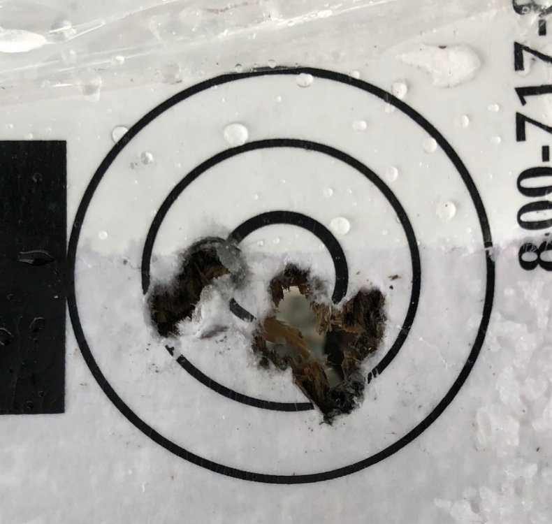

Вчера маленько пострелял с рема,всё идеально и меня всё устроило.
Проверил выстрел загрязнитель,использовал ,,наппу,, отрыва нет.Не перестаю удивляться :)
Пуля конечно легкая и очень сильно реагирует на ветер,не перестаю мечтать о перестволе под пулю 80 влд :)

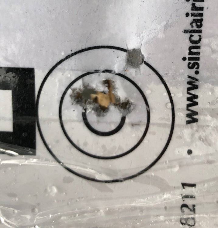

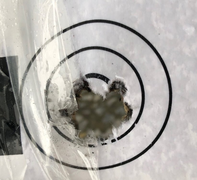

По ветру летит так(фото), с каждым следующим выстрелом пуля смещалась ровно на пробоину,после четвертого выстрела вынес на крайнее попадание ,даже чуть дальше т.к усиление было реальным ,пуля прилетела между третьим и четвертым (чуть ниже).Четыре выстрела были без выносов,хотел посмотреть ,как пуля реагирует на ветер.Кстати,это очень полезно для понимания :) После четвертого выстрела вынес точку прицеливания и всё сработало ,как и должно быть.
Для охоты (под мои задачи) идеальный вариант даже с легкой пулей.:)

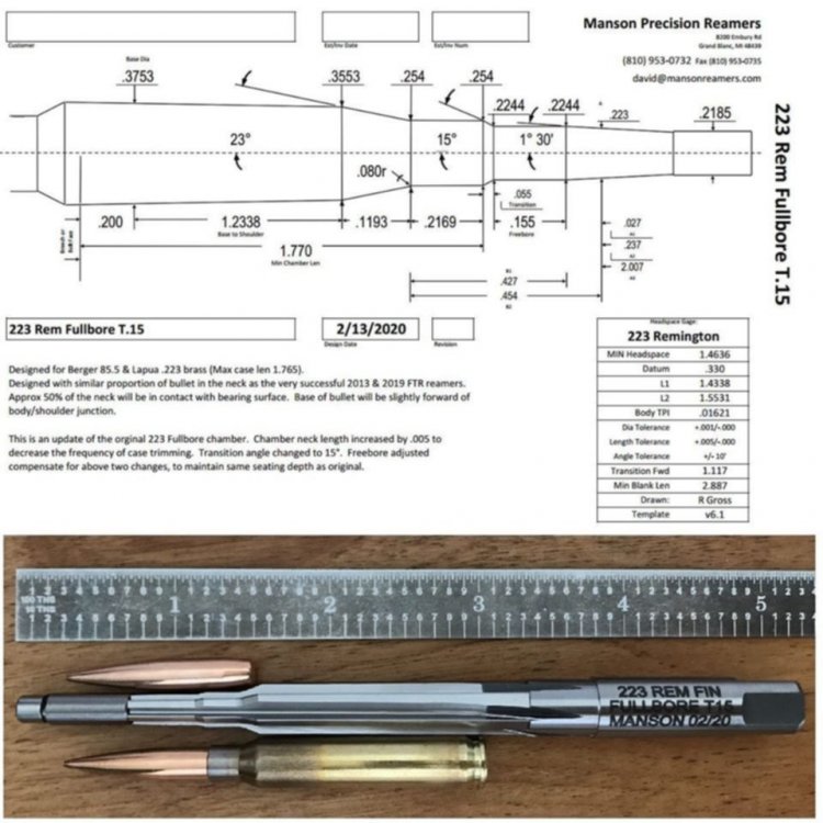

Если  делать перествол под 80 влд ,буду делать вариант для бумаги,аля бенчрест.Пока рассматриваю этот вариант.
Один из вариантов развертки.(заводской нек .254).Но буду делать нек тесный 0.250  и более детально посмотрю на фрибор.На картинке фрибор 0.155,возможно сделаю чуть короче для более комфортной работы с нарезами.

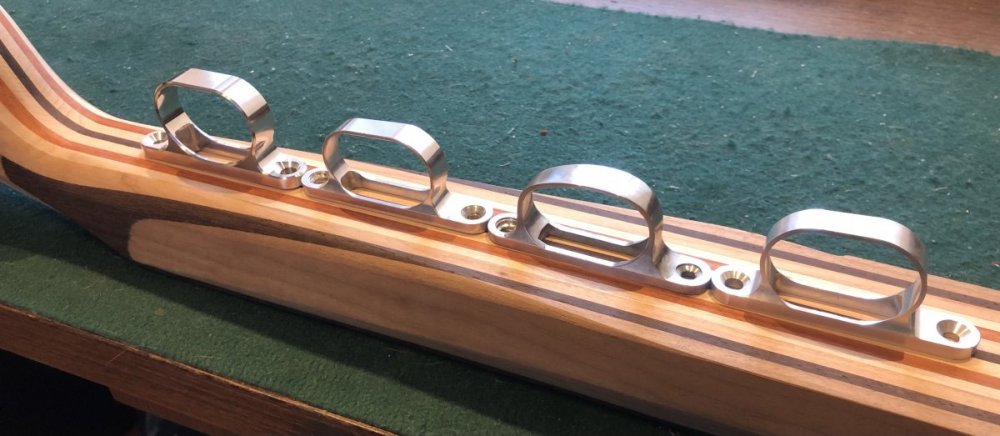

https://dimars.com.ua/br/tproduct/197828984-177861967110-br-rifle-stock-2
  • 10 месяцев спустя...

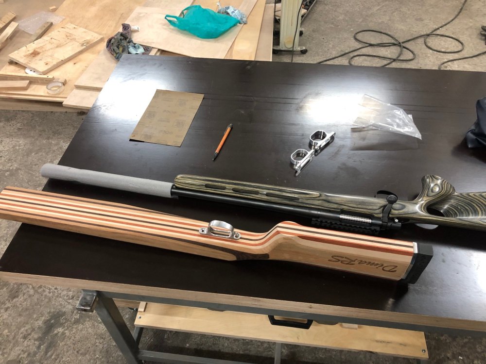

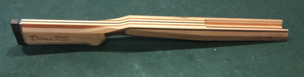

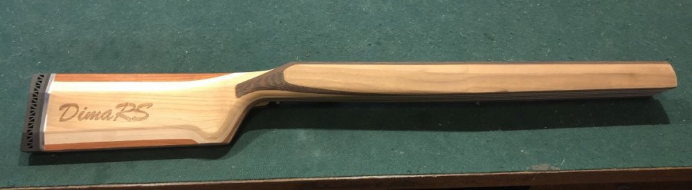

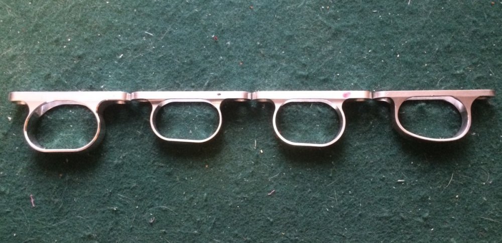

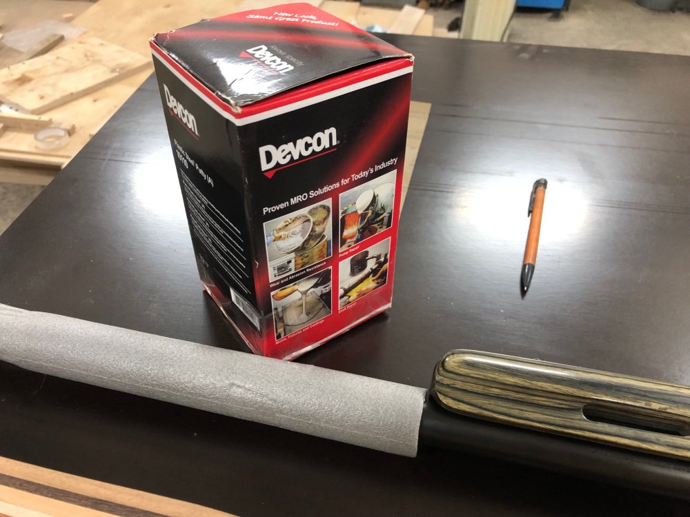

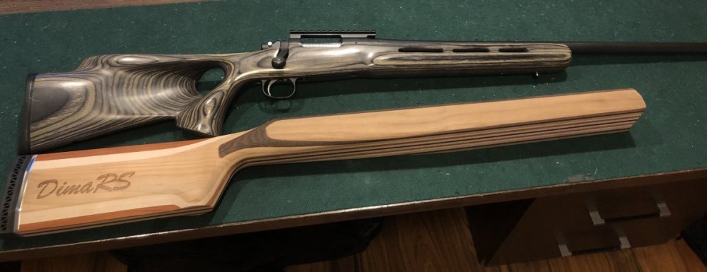

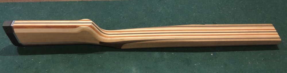

Бенчрестерская заготовка уже давно лежит и ждет своего часа.Руки так и чешутся заняться беддингом 🙂 И всё чаще стал думать про перествол 🙂
По скобе ещё не определился,напрашивается чёрного цвета.
Девкон брал тут
http://amhero-wear.ru/product/devcon-plastic-steel-putty-a-pastoobraznyy-epoksidnyy-sostav-original
Винты ложевые на ремингтон тут.
https://forum.guns.ru/forummessage/153/2520311.html

03.12.2021 в 22:01, Иван Сибирь сказал:

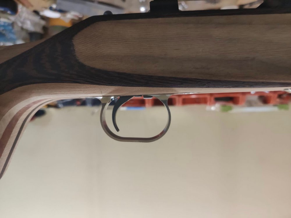

Главное чтобы спусковой крючек  не сделали в трех сантиметрах от рукояти!!!
Если поставить правильно задачу,сделают так,как и должно быть.
1 час назад, Иван Сибирь сказал:
Скоба справа мне нравится больше.
А мне более удобно когда крючек прижат к скобе .

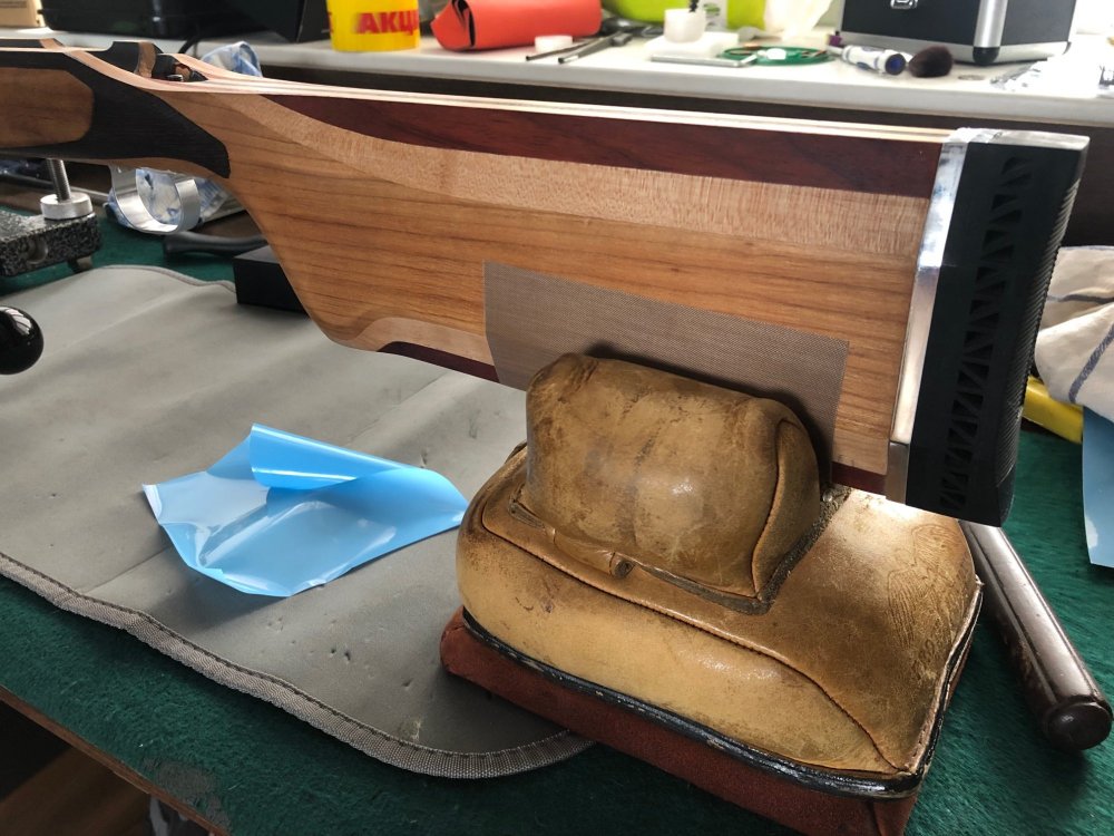

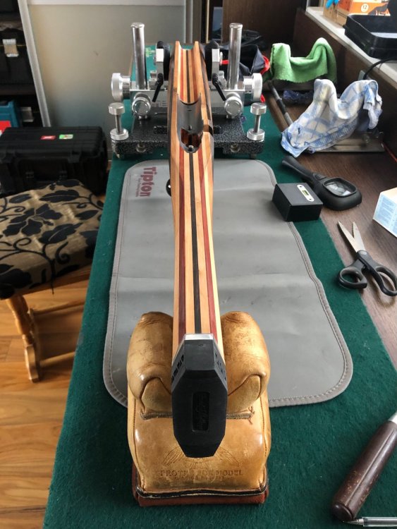

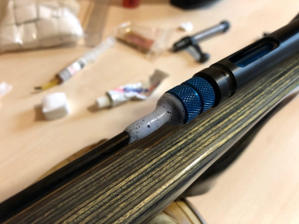

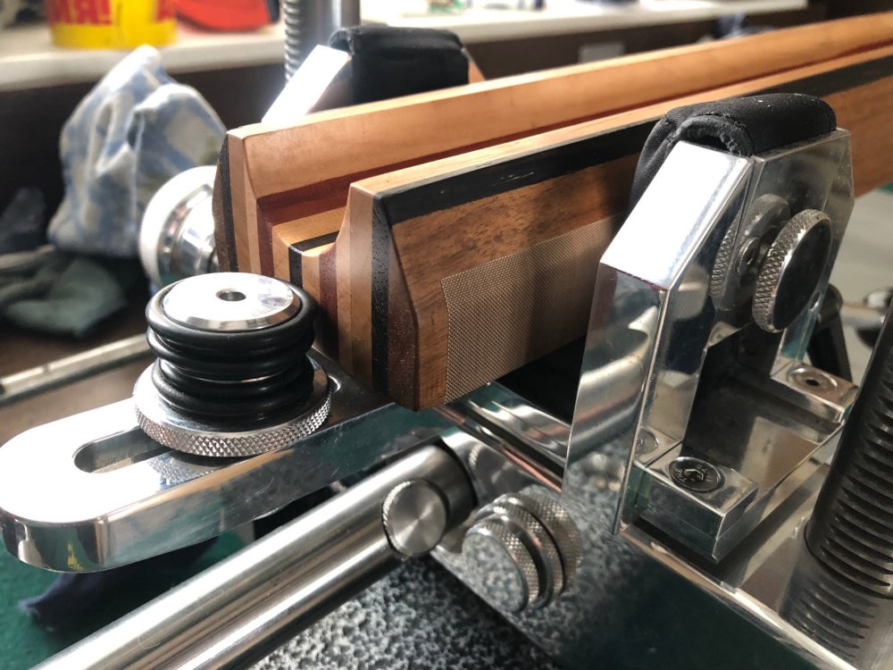

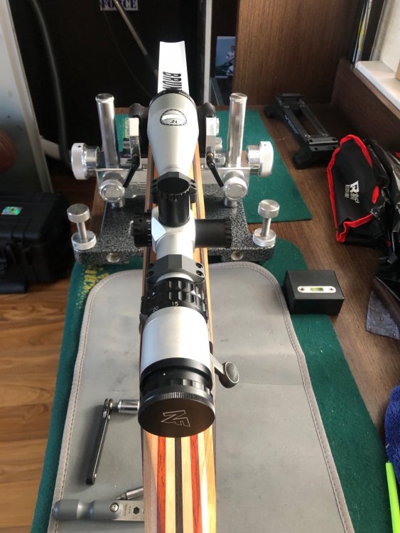

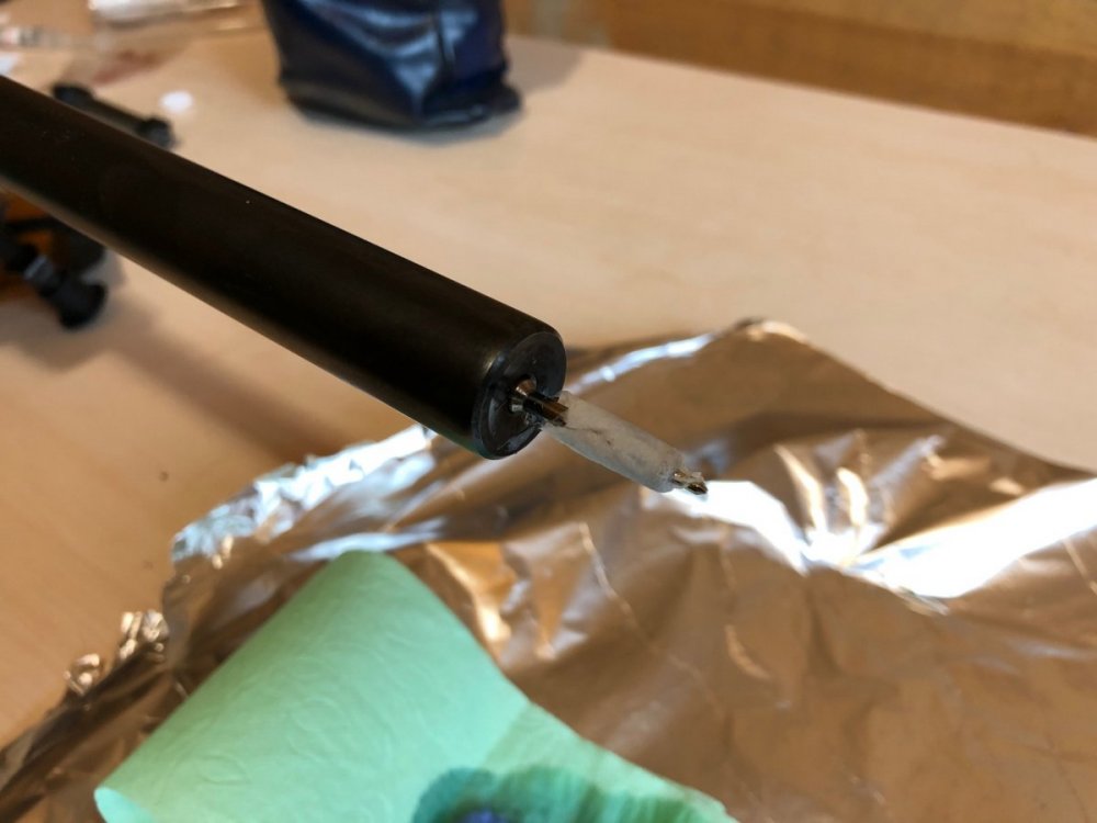

Беддинг закончил . Осталось сделать перествол 🙂
Понравился новый девкон, наполнитель ( сталь) гораздо мельче чем в старой версии.
В первом приближении очень даже хорошо . Напрашивается ,,лом,, прямой контур ствола. Сейчас баланс в районе пульного входа, после перествола баланс сместится вперёд, но это не страшно , места в прикладе много, подровняю грузом легко, залью свинца .

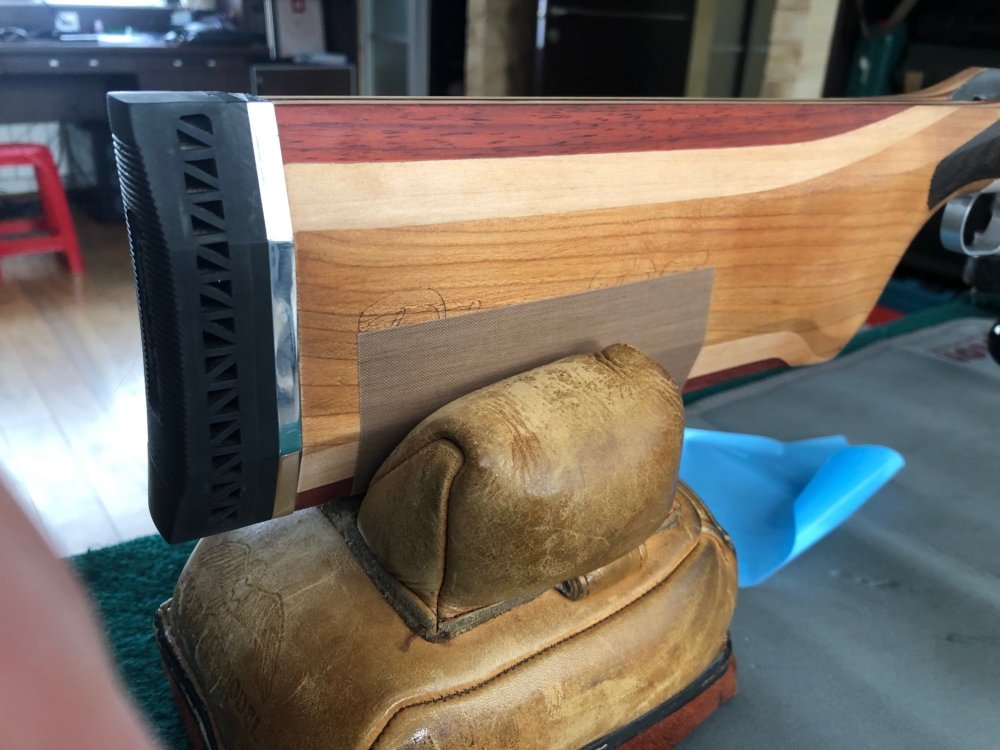

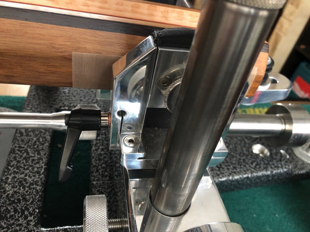

Масло на дереве кристаллизуется, через недельку наклею скользкую пленку и можно на отстрел .
  • Нравится 1

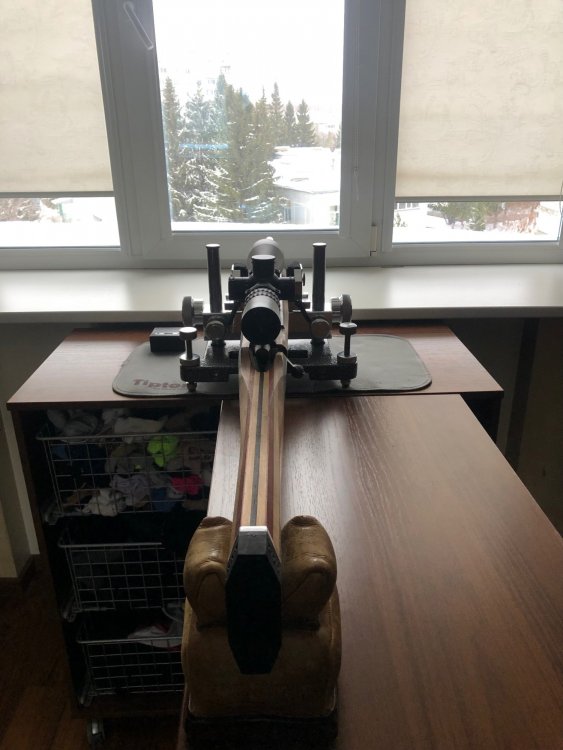

Наклеил пленку, скользит конкретно 🙂 вопрос с откатом закрыт на 100%.
Проверил откат, движение марки прицела при откате .
Идеальное движение строго вверх , без смещений вообще.
Дерево идеальное по геометрии !

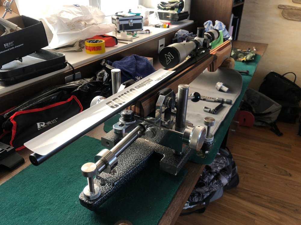

Вес с оптикой Найтфорс NXS 5.5-22x50 6050. После перествола будет под 7 кг. идеальный вариант для пострелушек.
Последний штрих а-ля бенчрест , антимиражка и оптика Найт 15-55. Сейчас можно и популять в удовольствие 🙂
Гильзы на 10м цикле, без отжига и мойки 😂. Плечи опущены на 0.001, работа затвора полностью устраивает.
  • Нравится 2

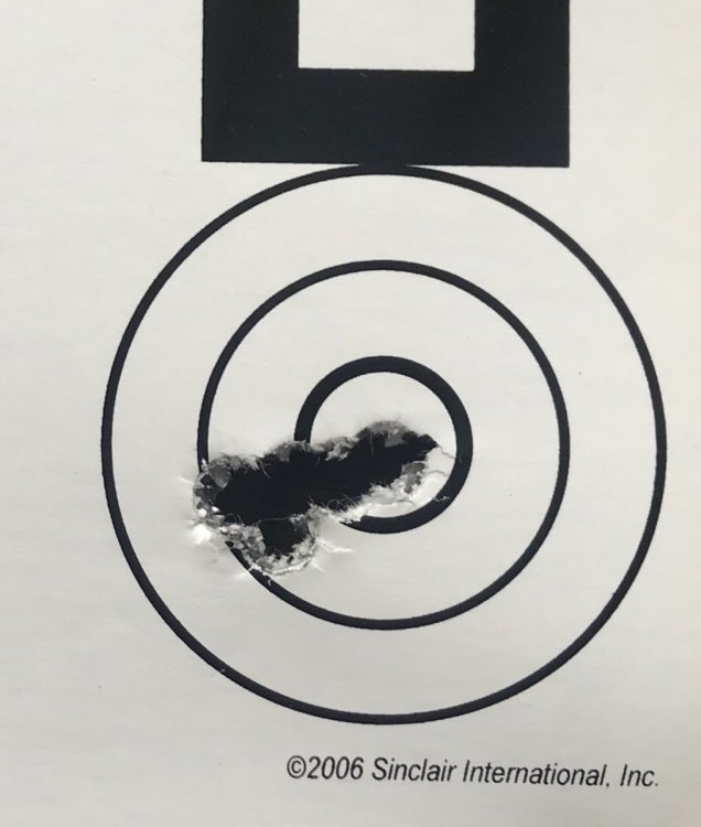

Первый выезд прошел удачно . Все понравилось.Дерево отработало просто идеально, прямолинейный откат с возвратом в точку прицеливания. Идеальная геометрия!
Настрел на стволе 1000 выстрелов, гильзы прошли 10 циклов, без оджига и мойки 🙂
 Настроил пулю смк 52, получил полку по посадке (12 тысячных) с кучностью 0.130-0.170 моа.
