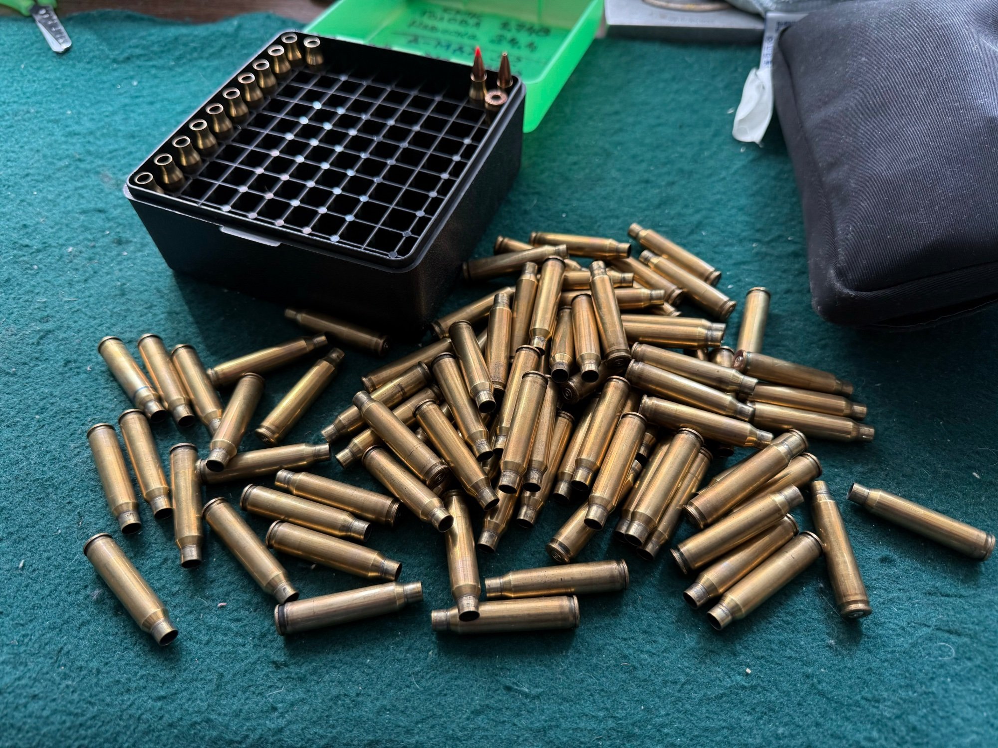

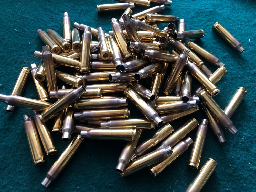

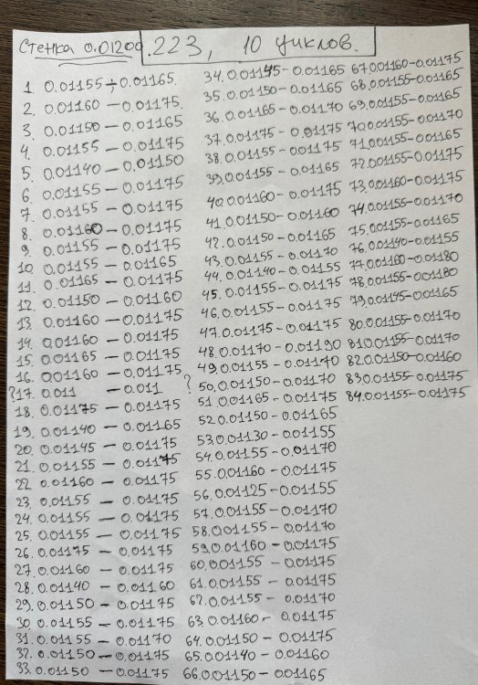

НСК-И Опубликовано: 5 июля 2025 Автор Поделиться Опубликовано: 5 июля 2025 (изменено) Не поленился и сделал промеры стенок дульца гильзы в 6 точках, гильзы прошли 10 циклов, без отжига и мойки. Выявил тонкую и толстую часть стенки дульца гильзы. Изначальный размер был 0.01200 на всех гильзах. Как известно гильза растет, подрезается и стенка дульца гильзы истончается. Несколько циклов гильзы держатся , но в любом случае истончение стенок дульца произойдет. От калибра это не зависит. Это всегда плохо, появляется разностенность и разнотолщинность, это влияет на страгивание пули, на удержание, на усилие обжатия и всё это влияет на кучность. Продвинутые пользователи меняют гильзы через 6-8 циклов. В список проблем связанных с посадкой пули можно добавить диаметр пули , размер гуляет и это факт. Изменено 5 июля 2025 пользователем НСК-И Ссылка на комментарий

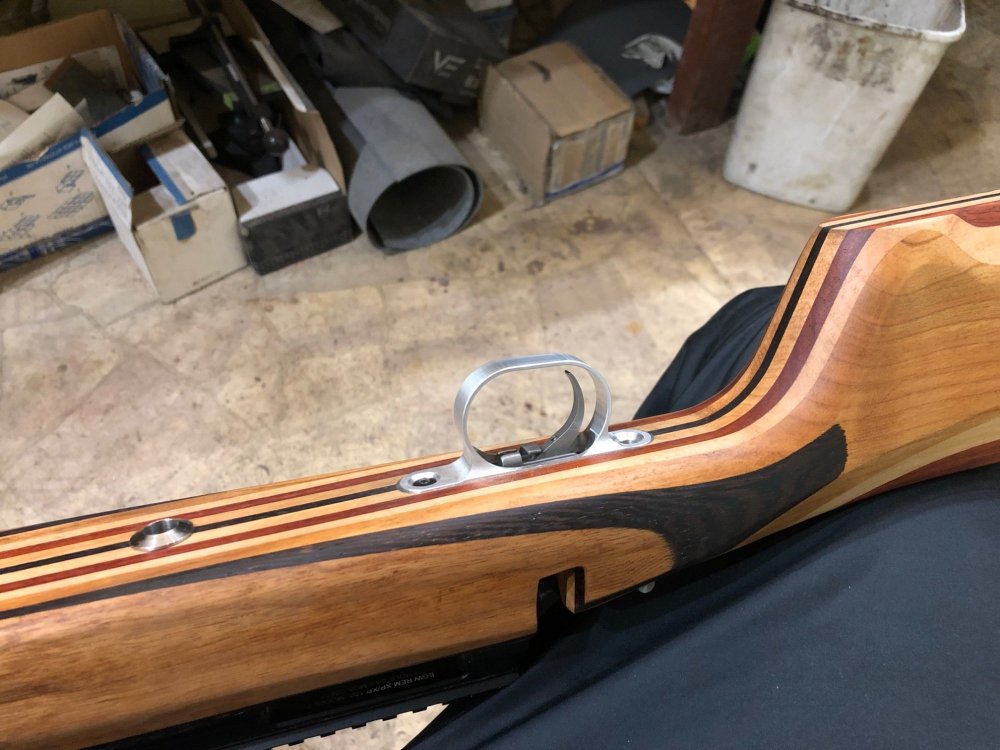

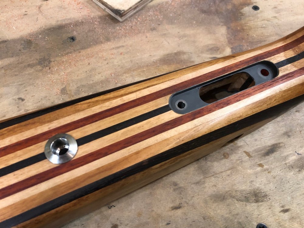

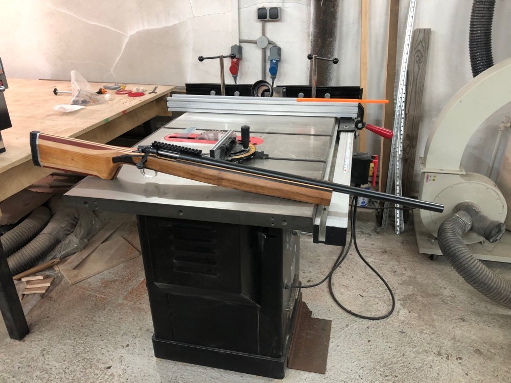

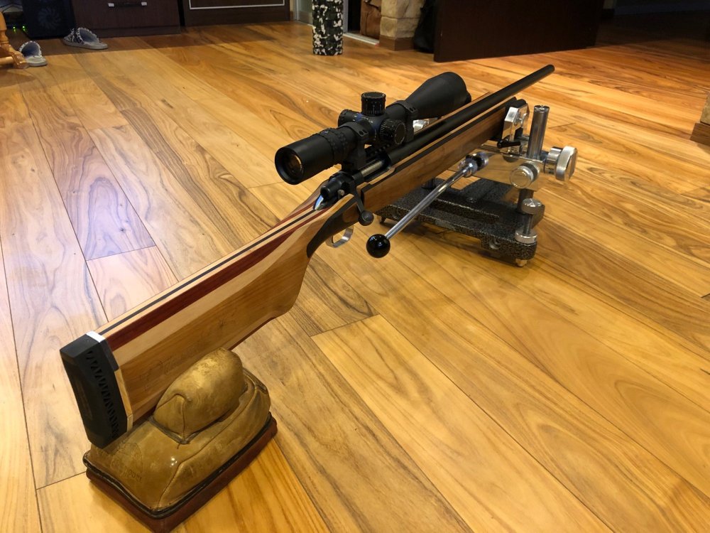

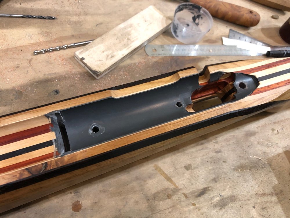

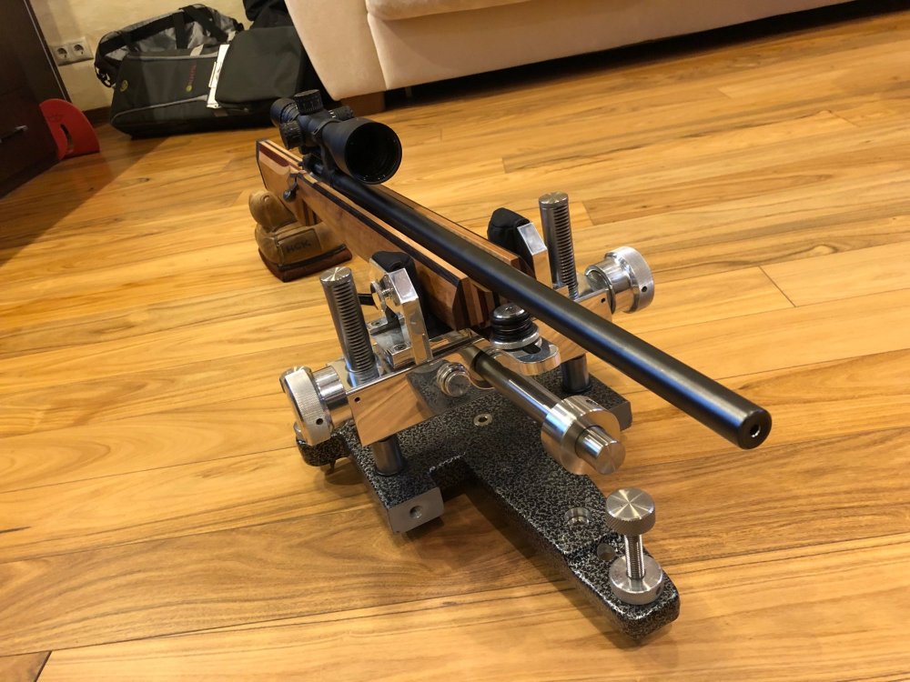

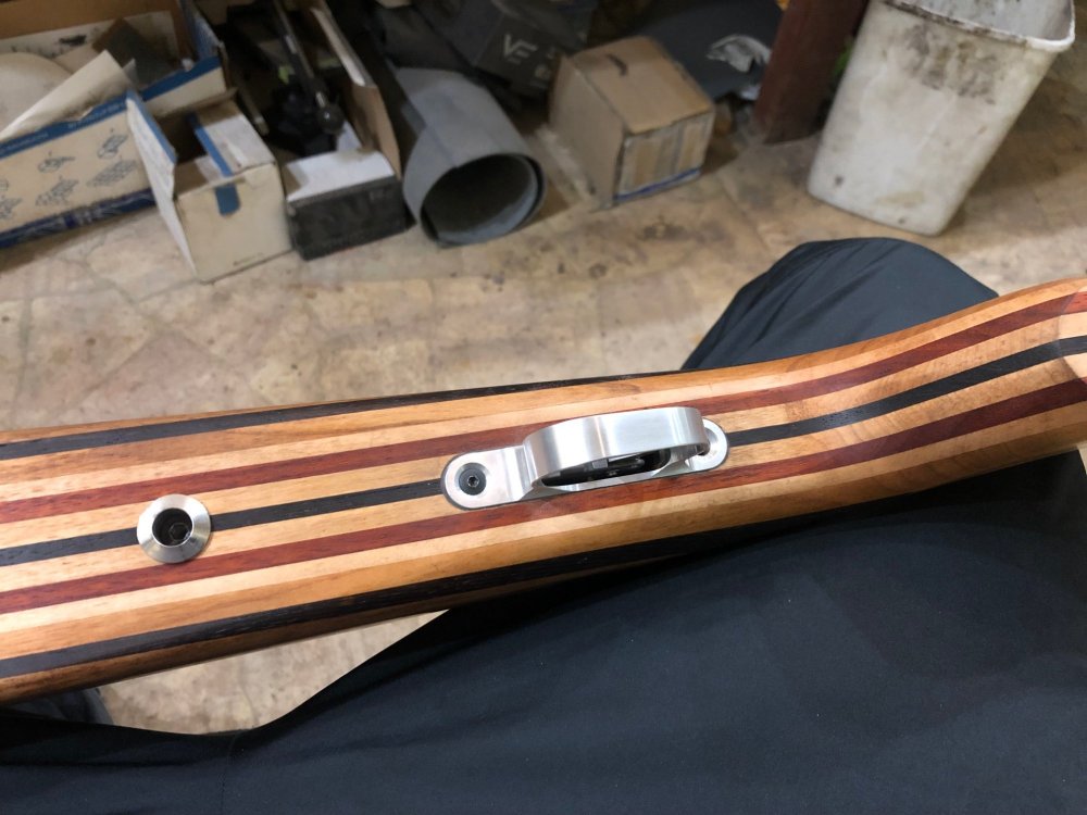

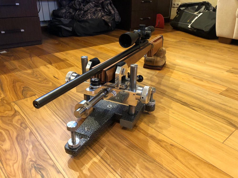

АртурНСК Опубликовано: 6 августа 2025 Поделиться Опубликовано: 6 августа 2025 (изменено) 02.12.2023 в 13:47, НСК-И сказал: Беддинг закончил . Осталось сделать перествол 🙂 Понравился новый девкон, наполнитель ( сталь) гораздо мельче чем в старой версии. В первом приближении очень даже хорошо . Напрашивается ,,лом,, прямой контур ствола. Сейчас баланс в районе пульного входа, после перествола баланс сместится вперёд, но это не страшно , места в прикладе много, подровняю грузом легко, залью свинца . Масло на дереве кристаллизуется, через недельку наклею скользкую пленку и можно на отстрел . Добрый день Игорь! Хочу выразить благодарность за все знания что Вы даете на портале. В данном посте вы написали про прямой контур ствола (цилиндр), могли бы вы сказать свое мнение про применение данного контура в более подвижных (небенч.) дисциплинах (снайпинг , PRS) если принять и опустить вопрос с развесовкой и увеличения общего веса винтовки будет ли толк в этой затее? Изменено 6 августа 2025 пользователем АртурНСК Ссылка на комментарий
НСК-И Опубликовано: 6 августа 2025 Автор Поделиться Опубликовано: 6 августа 2025 Давно известный факт, что толстый ствол всегда лучше тонкого. На заказном оружии стараюсь ставить толстый ствол . Прямой контур или конус не важно, он должен быть толстый . Ссылка на комментарий
