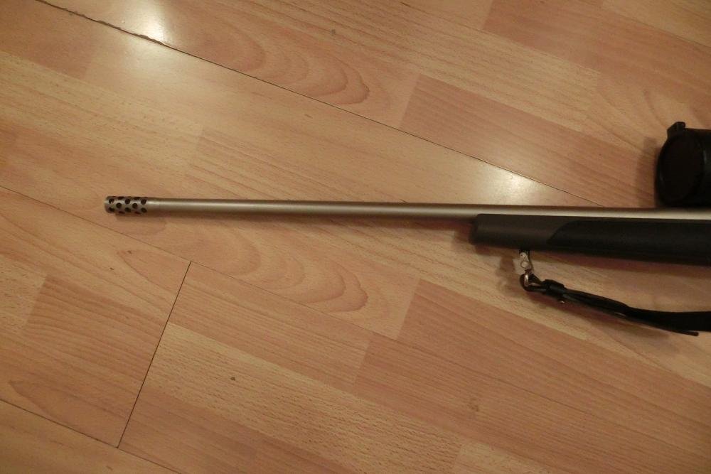

РВН Опубликовано: 16 декабря 2018 Поделиться Опубликовано: 16 декабря 2018 У меня винтовка "везерби" ствол 61см., твист 10. А вопрос такой. Как Вы думаете сможет ли она выдавать такие показатели как показывает со своим стволом НСК-И на 100м. За глупый вопрос не осуждайте. Я в этом деле только начинаю. Ссылка на комментарий

РВН Опубликовано: 16 декабря 2018 Автор Поделиться Опубликовано: 16 декабря 2018 Это 308WIN,и хотелось бы узнать , возможно ли из нее стрелять на 100м. 0.5МОА Ссылка на комментарий

perstkov Опубликовано: 17 декабря 2018 Поделиться Опубликовано: 17 декабря 2018 Это 308WIN,и хотелось бы узнать , возможно ли из нее стрелять на 100м. 0.5МОАМожет. Для этого понадобится передний упор класса "мешок с песком" нормальный прицел кратностью не менее "15, задний ушастый мешок, беддинг , подобранный боеприпас с пулей в районе 170-180 грейн, и не "рукожопый оператор". Такая кучность будет из 3-х выстрелов ибо дальше ствол нагреется будет отрыв сначала до 0.7 МОА потом до 1.2 моа, Как бы так. Для охоты этого достаточно, для "высокоточной" стрельбы немного маловато, ибо очень много факторов влияющих на стабильность и соответственно сложности с их пониманием и устранением. Ссылка на комментарий
